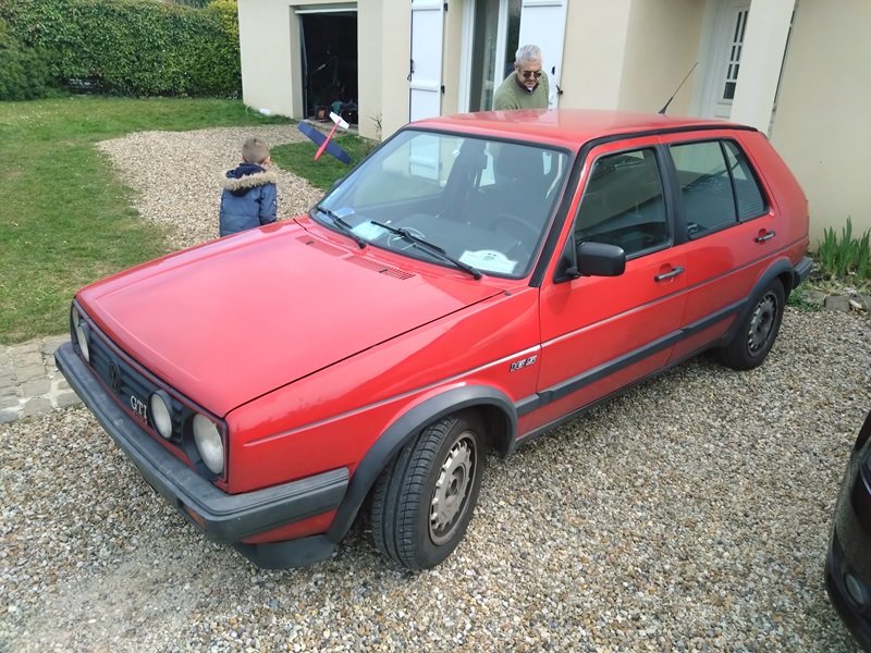

Alain est passé samedi matin. Après être tombé en panne en Bretagne, ça voiture a hélas mal été réparée.
Pb d'allumage:
- changement de l'allumeur
- changement du faisceau d'allumage
- changement des bougies
- changement de la bobine
La voiture marchait très mal avec un ralenti très élevé et des ratés.
Au final, seule la bobine était HS (testée en 30s avec un multimètre). presque 40° d'avance à l'allumage :herbe:
Et un collier de serrage pour faire tenir la prise de l'allumeur (ils avaient dû perdre la petite goupille en métal).
Du coup, petit réglage et ça repart! 635000km au compteur
