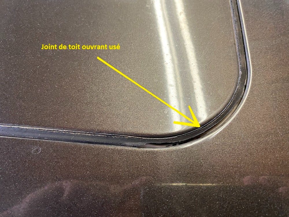

Le toit ouvrant a un joint usé,
VW Golf 2 GTI 16S . PHOTO109.jpg (252.72 Kio) Vu 6022 fois
il me semble opportun de le remplacer .... encore faut-il que je trouve la référence et une société que vend ce joint.

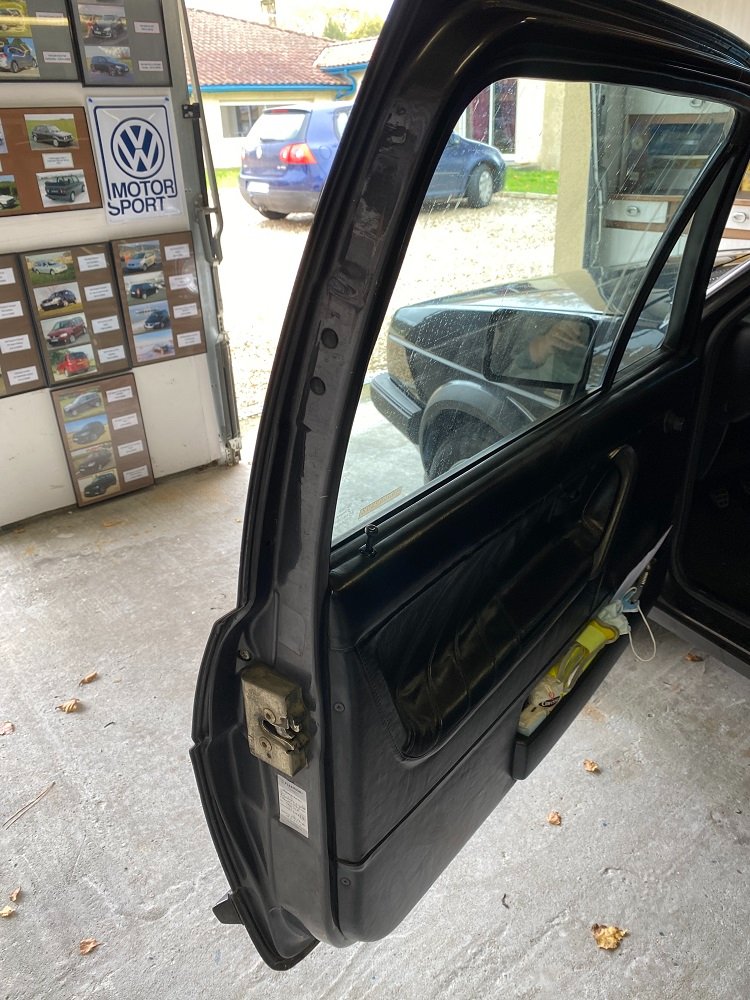

Les intérieurs de porte ne sont pas en mauvais état.
VW Golf 2 GTI 16S . PHOTO111.jpg (177.21 Kio) Vu 6022 fois

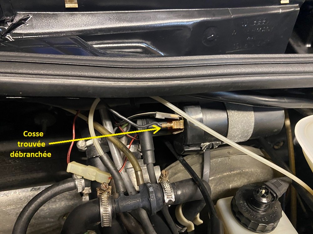

[David33] VW Golf 2 GTI 16S (03/87) => Démarrage compliqué à froid et à chaud
Depuis quelques semaines, ma GTI 16S, démarre sur 3 cylindres. Dès qu'elle est sur 4 cylindres, elle fonctionne bien.
Avant de remplacer le filtre à essence et l'accumulateur de pression, ce qui en terme de finances fait littéralement explosé mon budget. :bizarre: :twisted: J'ai essayé d'éliminer tout le reste :
VW Golf 2 GTI 16S . PHOTO113.jpg (184.96 Kio) Vu 5987 fois
- Tête de delco changée sauf le doigt d'allumeur
- Réglage de l'allumage et de la carburation
- Remplacement des 4 bougies
- Amélioration de l'étanchéité entre le couvre-culasse et la culasse,
- Nettoyage, dégrippage clapet anti-retour
- Nettoyage du filtre de la pompe de pré-alimentation dans le réservoir
- Remplacement des fils d'allumage
- Amélioration connexion masse sur la culasse
L'autre jour, après avoir déposé pour la première fois, le couvre culasse, j'ai découvert un fil électrique qui était débranché. Il se trouvait à côté de la bobine avec deux cosses dispo à côté, j'en ai déduit immédiatement que le fil se brancher sur l'un des deux cosses.
VW Golf 2 GTI 16S . PHOTO114.jpg (169.35 Kio) Vu 5987 fois
Cet après-midi, j'ai débranché ce fameux pour voir => La GTI 16S ne démarre pas.
Une seconde d'intelligence m'incite à gratter cette cosse femelle et à faire de même sur les deux cosses mâles.
J'y passe dessus, un coup de "bombe à contacts"
Je le rebranche => Le DOHC démarre au quart de tour :woohoo:
Ce soir alors que j'écris le post, j'ai regardé les centaines de photos que j'ai faites depuis que j'ai acheté la Golf en juin. J'ai découvert que ce fil noir était bien branché à cet endroit-là et qu'il avait une belle protection plastique sur la cosse ... chose que je n'ai plus depuis le 15 août ... pour je ne sais quelle raison.
PS : J'ai toujours le réservoir quasi-vide à 90% (il reste un peu de super 95 dedans).
daniel 33 a écrit : lun. 26 oct. 2020 19:11 Est ce que tu as remplacé le filtre à essence ?
Non, comme je l'ai expliqué dans plusieurs posts, je ne suis pas encore arrivé à cela.
Pas mécano pour un sou, pas rentier non plus, j'ai voulu d'abord faire au moins cher, c'est à dire contrôler, démonter nettoyer, remonter, contrôler.

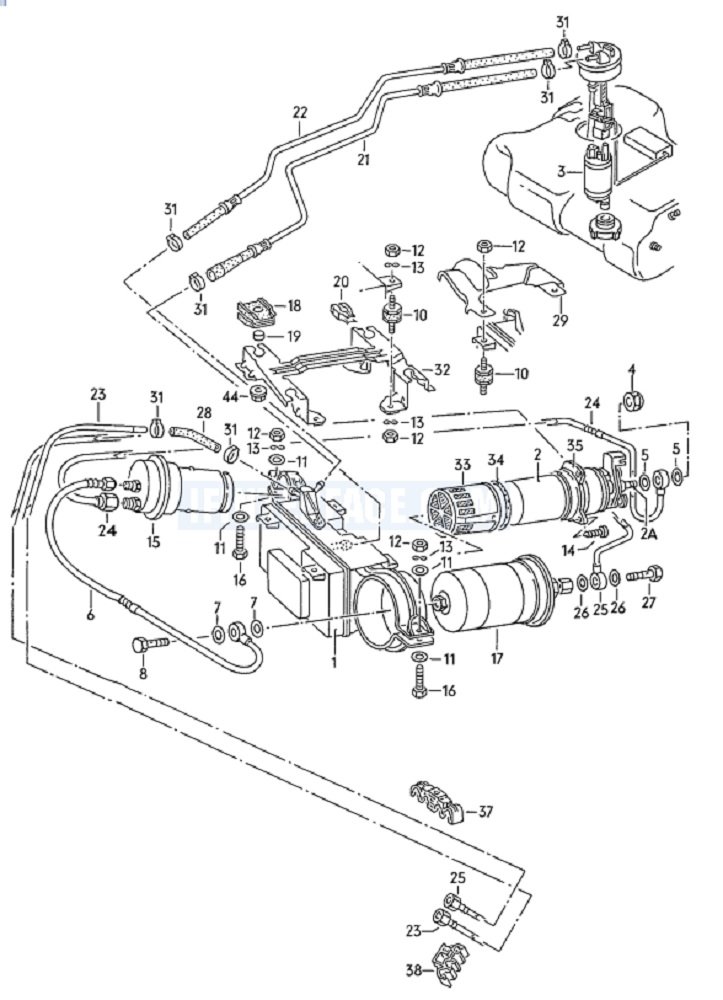

VW Golf 2 GTI 16S. Circuit carburation.jpg (93.75 Kio) Vu 5920 fois
L'étape suivante, était ensuite de supprimer le manque d'étanchéité au niveau des puits de bougies 3 et 4. :roll: :shock:
Suite à cela, un petit contrôle des masses .... et ensuite, avant de changer l'accumulateur, j'allais changer le fitre à essence, bien que depuis le début, je pense que ce n'était pas cela pour deux raisons :
- il a été changé en octobre 2019, depuis la Golf a fait moins de 5000 kms. :bizarre:
- Dès que le DOHC tourne sur 4 cylindres, il fonctionne très bien. :up:
Depuis hier, la GTI 16S démarre bien ... je reste cependant prudent. Lors de ma prochaine commande chez Mécatechnic, je pense que je commanderai un filtre, ce n'est pas le prix qu'il coûte.
Filtre à essence.jpg (67 Kio) Vu 5920 fois

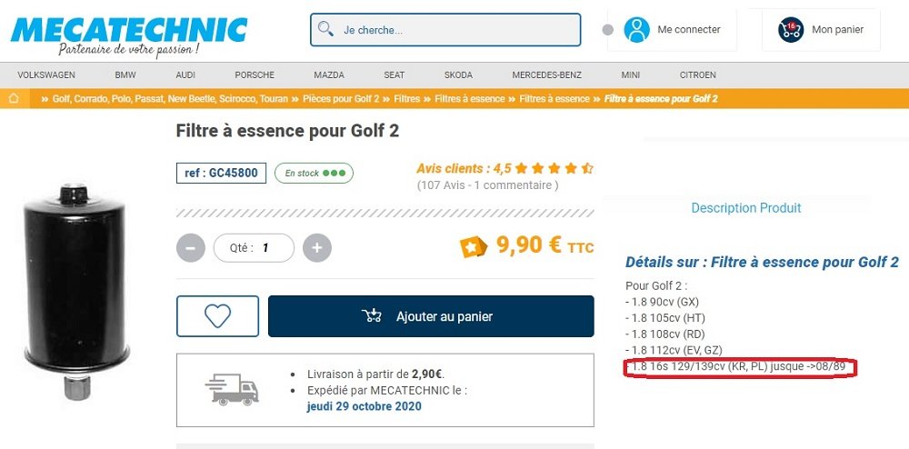

J'ai juste un doute entre le schéma et le filtre, d'un côté deux sorties, chez Mécatechnic, une seule sortie. Faut que je regarde sous la voiture avant de commander.
