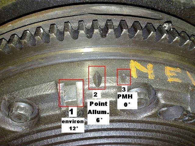

Yannis il faut que tu enlèves ton cache poussière sous le doigt d’allumeur pour voir l’encoche de ce dernier.
Mais le mieux c’est de tout recaler proprement. Et que l’allumeur ait la même position que sur la photo de Jim.

Prends les photos de Jim comme exemple. Enlève le cache noir de ton allumeur pour trouver le trait du 0. Là où pointe le 0, tu dois avoir le cylindre 1 au niveau du fils de bougie. Ne commence par à les déplacer :comegetsome: Tu fais cette opération en dernier, une fois la distribution bien calé ;)
Pour le calage de la distrib, tu vires le caches culbu avec son joint, tu places un réglet sur le plan de joint et tu viens t'appuyer sur la poulie ;) Ensuite vires le bouchon sur la BV et mets toi au 0. comme à dit Yvan, il faut 2 tours de vilebrequin pour un d'AAC ;)

Message par Châtelain »
Fait par étape Yannis
- Dépose du cache distrib
- Dépose le bouchon de la boite de vitesse pour trouver le "0" et en même temps le repère de l'AAC. Si besoin, refaire un tour de vilebrequin
- Une fois au repère sur les 2, dépose la tête de l'allumeur pour voir où est positionné ton doigt d'allumeur avec indication du "0" de l'allumeur.
- Fait une photos des 3 repères ;)
