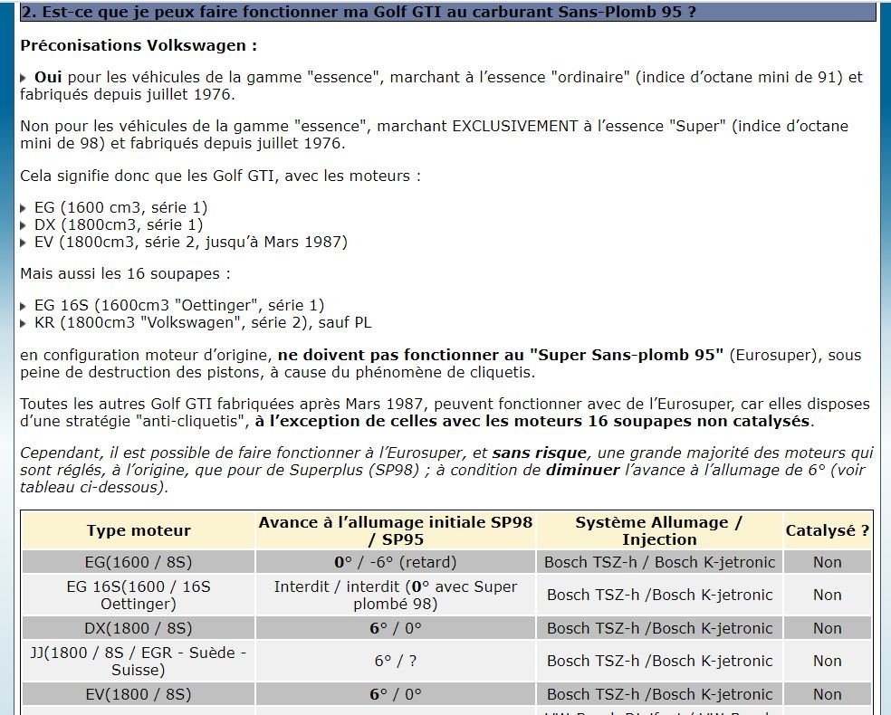

        Apres réflexion et vu les travaux engagés sur le moteur, je me pose la question si c'est peut être le moment de la "passer au sans plomb 95" :?: .
        il y a un écart de 200 € sur le devis précèdent car la préparation nécessite le changement des sièges de soupapes d'échappement (dixit le "tôlier" )
        qu'en pensez vous, car l'avenir du SP98 est peut être incertain ?
        je vous montre le devis avec les travaux à effectuer , pour le tarif ( pour le moment confidentiel ) c'est vraiment abordable et pas exagéré
        Pour le coup il doit confondre avec l’oettinger, le KR peut rouler au SP.
        Tu n’as pas à changer les sièges, juste les faire rectifier. Allez hop, 300 balles de gagnés !
        Pareil, j'ai du mal à savoir ce qu'il veut dire par "passage au SP95"... (Et Aurélien, c'est un EV, pas un KR)
        L'EV peut fonctionner au SP95 en ajustant l'allumage, rien à voir avec les sièges. Le seul cas ou on parle de passage au SP95, ce sont pour les moteurs fonctionnant "essence ordinaire" :bizarre:

        il m'a informé que sous certaines conditions les golf acceptent le SP95 , voici ce qu'il m'écrit en m'indiquant le lien d'un site peu connu des gtistes :wink:
        "" Il faut savoir qu'il est tout à fait possible de rouler au 95 sur une Golf 1800 sans aucun risque, en diminuant l' avance à l' allumage, avec une légère perte de puissance à la clef.
        Je vous mets un lien en pièce jointe à ce sujet. Dans cet article, il est dit qu'à partir de Mars 1987, les culasses des Golf Gti ont été conçues pour fonctionner au sans-plomb...
        https://www.passiongolfgti.com/spip.php?article184 """"
        Je tiens à préciser que c'est suite à ma demande qu'il a effectué ce devis "passage au SP 95" Je n'avais pas bien lu l'article et je suis resté bloquer le date de Mars 87 !!
        je pensais être prive de mon EV lorsque le SP98 disparaitra .....
        Pour info mon EV est immatriculée au 10.03.87 , j'en déduit qu'elle est sortie de chaine en janvier ou février 87 , elle ne rentre donc pas dans la catégorie qui acceptent le SP 95 d'origine .. sauf si on diminue l'avance effectivement .... du coup 200 balles de gagnés :up:
        L'histoire de 87, c'est surtout que la Golf passe de l'EV au moteur PB avec gestion intégrale et capteur de cliquetis.
        Bref, y a pas d'histoire de modif mécanique pour passer au 95. Et quand bien même, c'est possible d'utiliser de l'additif si on veut conserver son avance et ses chevaux.

        Ivan a écrit : mer. 24 mars 2021 16:48
        Ivan, il y a bien une opération sur l'allumage à faire si je mets du SP 95 dans mon EV d'avant Mars 87 ? :?:
        oui, c'est juste un décalage du point d'allumage (concrètement on tourne l'allumeur en se servant d'une lampe stroboscopique comme moyen de mesure)
        Ah oui c’est un EV d’accord. Mais la remarque tient toujours, toutes les VW Audi fonctionnent au SP depuis 1977. SAUF UNE ! Lol
