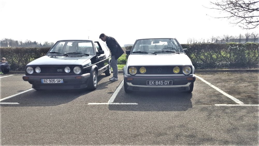

18 mars 2017.... :up:
18 mars 2017_resized.jpg (165.41 Kio) Vu 2000 fois
fafa69
Messages : 849
Message par fafa69 »
Loïc a écrit : mer. 12 mai 2021 14:25 Super François ! Belle présentation et belle auto...je ne la reconnais pas..... :bizarre:
c'est vrai que depuis 2017 , y' a les plaques noires, les phares et longues portées jaunes , un peu de débosselage sur le plumage ..et pour finir un peu de 'gras " sur les pare chocs et on change de look .. :o
fafa69 a écrit : mer. 12 mai 2021 16:17c'est vrai que depuis 2017 , y' a les plaques noires, les phares et longues portées jaunes , un peu de débosselage sur le plumage ..et pour finir un peu de 'gras " sur les pare chocs et on change de look .. :o
Oh, une GTI à côté d'une GTD.
La noire est mieux que la blanche ... elle possède le logo GTI sur la calandre :bizarre:
Super ce petit reportage , on valide tes anecdotes Fafa , il y e n aurai à dire sur les Golf GTI .... :up:
