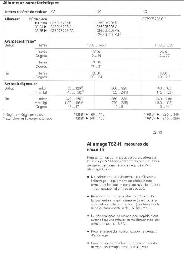

Messages : 993
Re: [G2 1800 EV] Ca tire pas assez !
Jim a écrit : jeu. 3 juin 2021 06:47 Ton avance ce decalle bien ?
Tuyau de dépression ok ?
Il y a un test à faire à X tr/min tu dois avec X degrés d'avance mais je ne connais pas les chiffres.
Les voila :up:
Réglage avance EV - 1.JPG (78.15 Kio) Vu 1701 fois
Réglage avance EV - 2.JPG (77.74 Kio) Vu 1701 fois
Messages : 1711
Merchi ! :up:
jetta-12
Messages : 741
Message par jetta-12 »
Si je comprend bien sur moteur ev, il faut par exemple régler sa lampe entre 20 et 24° et il faut que les repères volant moteur/boite s'alignent à 6000 tours ? Ce qui permet d'être sur que l'avance se décale avec le régime.
Je pose la question, je n'ai jamais fais ce test :?:
Messages : 993
Juste, et avec la dépression débranchée, sinon ça monte encore de 13 à 17° supplémentaires :shock:

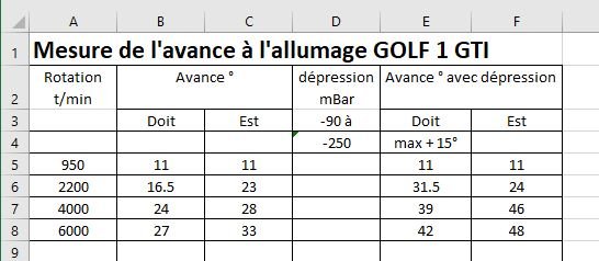

Exemple de mesure sur mon DX:
Avance DX.JPG (35.57 Kio) Vu 1690 fois
Normalement doit à 950 t/min. = 6°, mais là j'ai mis un peu plus :lol:
