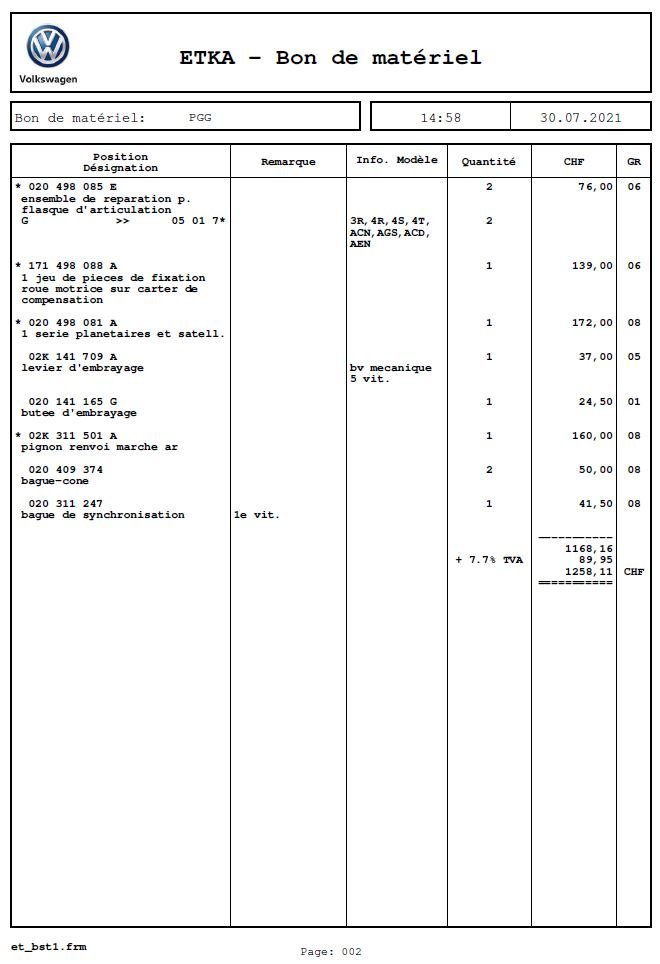

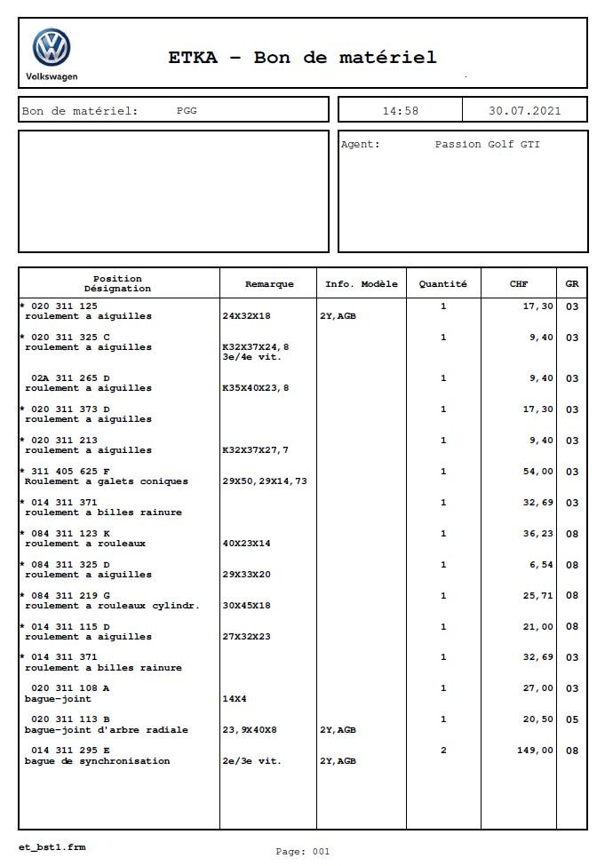

Messages : 999
Re: [David33] VW Golf 2 GTI 16S (03/87) => SOS données techniques boîte de vitesses 2Y 😱
Voilà !
Je ne garantis absolument pas que tout est juste et complet, mais ça va te donner une idée, déjà du prix (c'est des francs suisse il faut encore faire X 1.2 et la TVA n'est pas la même)
daniel 33
Messages : 988
Message par daniel 33 »
Au boulot David33, tu as les références, les dimensions, 123roulements et tu fais la commande, au boulot David33 😁😁😁
VW 59 a écrit : ven. 30 juil. 2021 15:07Hello,
Voilà !
Merci, merci et encore merci :up:
Bon, va falloir que je comprenne toutes les références, mais c'est une excellente base ... qui va me donner bien mal à la tête !!! :crazy:
Au niveau du prix, cela me fait un peu peur ... surtout si tu me dis de multiplier par 1.2.
Pour moi, un franc Suisse = 0.92 euro.
Ce qui donnerait : 1168.16€ x 0.92 (Transformation FS/Euro) *1.2(TVA) = 1303.66 euros TTC
Le technicien m'a dit qu'en pièce détachée, il y en aurait entre 150 et 200€, soit 6 fois moins cher ! :o
Bon, vu ce que tu as dans la liste, je présume qu'il y a pas mal de choses que je ne dois pas changer.
Par ailleurs, les prix VW sont très loin d'être amicaux :batte: ... je viens d'en faire les frais avec le coût du lève-vitre AVD de la bibie Cab à 240 euros TTC. :bordeldemerde:
J'espère que sur 123roulement.com, ce sera bien moins cher.
En tout cas, déjà-là, j'ai une bonne base. Merci VW 59 :tropfort:
Messages : 999
Oui tu as raison j'ai fait le calcul à l'envers, l'habitude de commander des pièces en France ou Allemagne :lol:
De plus j'ai oublié les deux roulements du différentiel à ajouter :roll:
