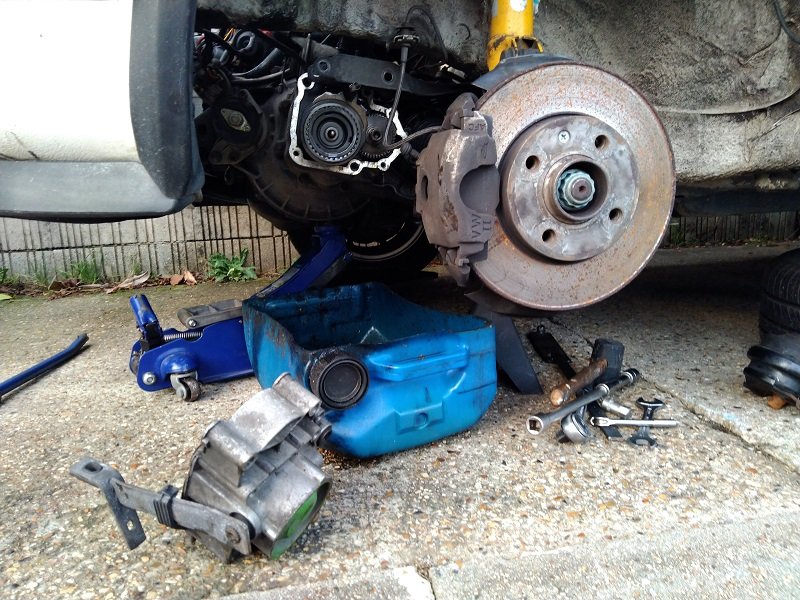

Je suis tombé en panne hier soir, pile à l'entrée de l'A86 ! Arrivé à un feu, j'embraye et la pédale reste au fond. Je crois que le câble est bon, mais surtout je peux actionner le levier de commande sur la boite, à la main et sans point dur ! Vous en pensez quoi ? Je suis à mon avis au moins bon pour sortir la boîte mais bon, en ce moment c'est le thème :roll: j'ai garé la voiture sur le trottoir, plus qu'à retourner la chercher.
Le positif est que mon ami sait que je roule en "ancienne" tous les jours, donc il m'a proposé de rester dans le thème pour rentrer chez moi :
"Venez en Golf, et repartez en Mercedes !"
Re: Madame se fait une beauté
Sympa le prêt de la merco
Salut Franky !
pour ton embrayage :
soit la came du levier s'est cassée, soit la tige de poussée est passée à travers le plateau de poussée !
pour la came, pas besoin de dépose de boite, juste retirer le cache vert au cul de la boite !
pour le reste, dépose de la boite et de l'embrayage !
Comme Ray, ou alors support de pédalier fissuré, j'ai eu le cas, et je ne suis pas le seul :wink:
Clair, net et précis, j'aime l'esprit ! Ce sera checké en bonne et dûe forme ce week-end le temps de recevoir le joint de carter. Pour avoir testé hier, retirer et proprement sont deux mots antinomiques en ce qui concerne le couvercle de carter de 5e :peur:
On est plus dans l'extraction style "arracheur de dent"

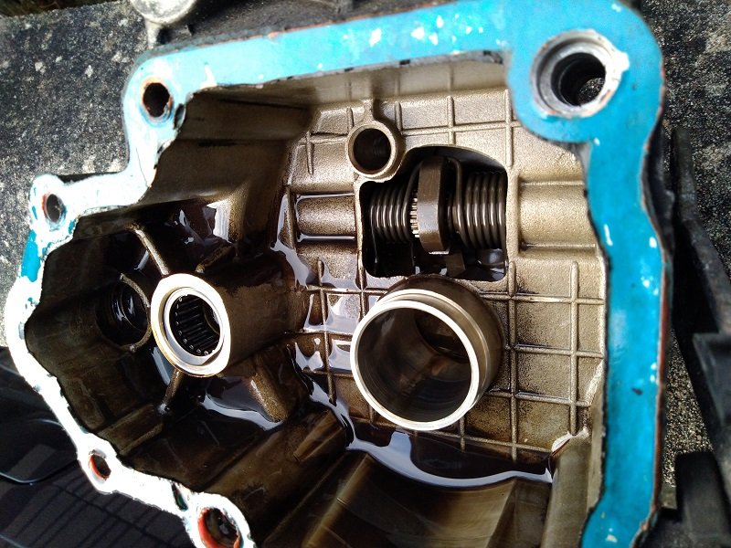

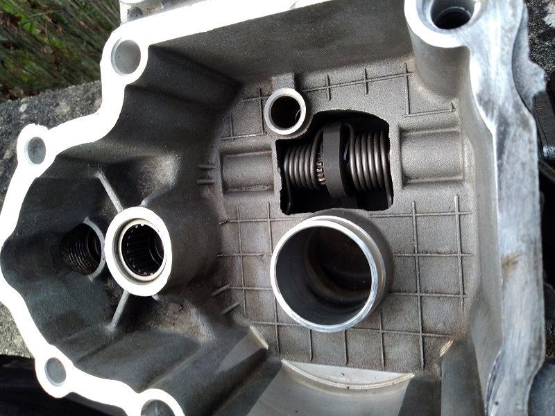

Le président avait raison : doigt de commande !
Mécanique de trottoir usuelle
Doigt pas beau
Doigt pas beau
Doigt beau
Doigt beau
On remplace le carter avec le bon doigt, c'est bon, ça roule !

Je reste surpris de la défaillance de cette pièce qui est quand même bien épaisse, environ 5 mm !
Fatigue du métal. Et une blanchette qui roule :bravo:
