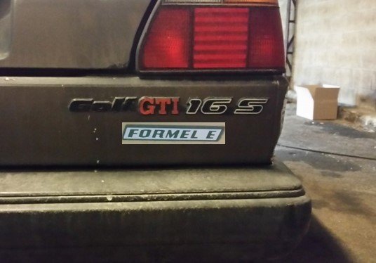

Ouf ! J'ai cru un moment que tu allais nous inventer un nouveau modèle de Golf 2. :lol:
formel E 1.jpg (33.02 Kio) Vu 2765 fois
