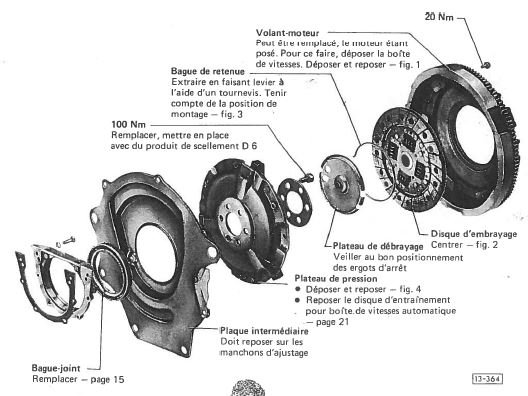

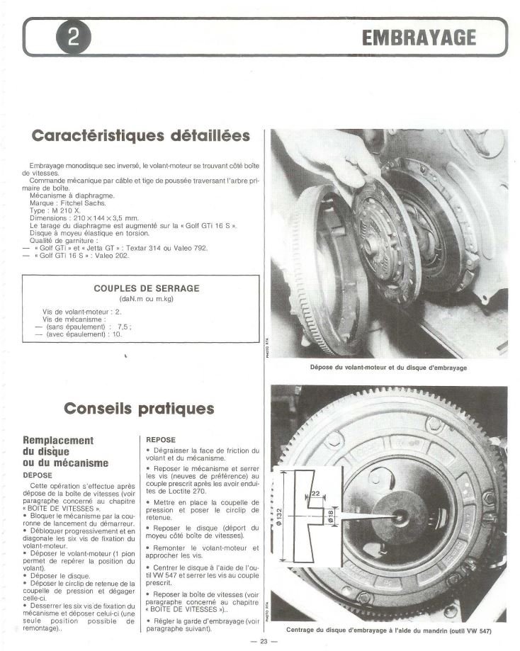

VW Golf 2 GTI 16S (03/87) => Préparation remontage de la boîte de vitesses 🛠🤔
Ivan a écrit : mer. 22 sept. 2021 12:10je pense qu'on t'a déjà conseillé le guide Haynes, qui est très complet.
Bonjour Ivan :coucou: Bonjour les autres GTIistes :coucou:
Samedi, j'aimerai débuter le remplacement de l'embrayage, le volant et la boîte ....
Est-il possible vu que je n'aurai jamais le guide Haynes , de me faire des photos des pages concernant le remontage cités ci-dessus, surtout pour connaître les valeurs de couplages de serrage.
Merci d'avance.

David33 a écrit : ven. 24 sept. 2021 08:39 - Trouver un centreur d'embrayage :
- Trouver valeur de couple de serrage des vis neuves : ??? mkg
En principe le centreur est livré avec le kit d'embrayage
Couples:
Golf 1 (manuel d'atelier)
Couples de serrage embrayage Golf 1.JPG (45.56 Kio) Vu 2662 fois
Golf 2 (RTA)
RTA Couples de serrage embrayage Golf 2.JPG (124.96 Kio) Vu 2662 fois

VW 59 a écrit : ven. 24 sept. 2021 09:04Hello,
Couples:
Golf 2 (RTA)
Merci vw 59, :up: :bravo:
Je vois que les valeurs que tu me donnes, sont les mêmes que celles c'est que j'avais noté à Daniel 33
Quand la RTA parle d'épaulement, c'est l'épaulement au niveau du disque d'embrayage :bizarre: on est d'accord ? :?: ....

David33 a écrit : ven. 24 sept. 2021 11:45 Quand la RTA parle d'épaulement, c'est l'épaulement au niveau du disque d'embrayage :bizarre: on est d'accord ? :?: ....
Non c'est les vis
il existe peut-être des vis sans l'épaulement donc moins de frottement et moins de couple :roll:

VW Golf 2 GTI 16S (03/87) => Rénovation de la sportivo-bourgeoise 🧐🧾 👍
Je suis sensé faire à l'inverse de la dépose :bizarre:
Tout d'abord avec l'outil qui va bien (ici un outil Facom), il faut bloquer la rotation du volant moteur.
Débloquer en croix les 9 vis 12 pans de fixation du volant moteur.. Attention, un pion permet de repérer la position du volant.
Déposer ensuite le disque
Enlever le circlip de retenue du plateau d'embrayage
A la clé à chocs, dévisser les vis qui maintiennent l'entretoise
Défaire l'outil qui bloquait la rotation du volant moteur
Sortir le disque d'embrayage.
Eh bien, si dans le kit, je n'ai pas un centreur d'embrayage, soit :
- Je ferais sans, et je risque de galérer, car j'avoue que je n'ai pas cela en stock.
- Je ferais avec si j'ai cela dans le kit LUK. :bizarre: :oops:
