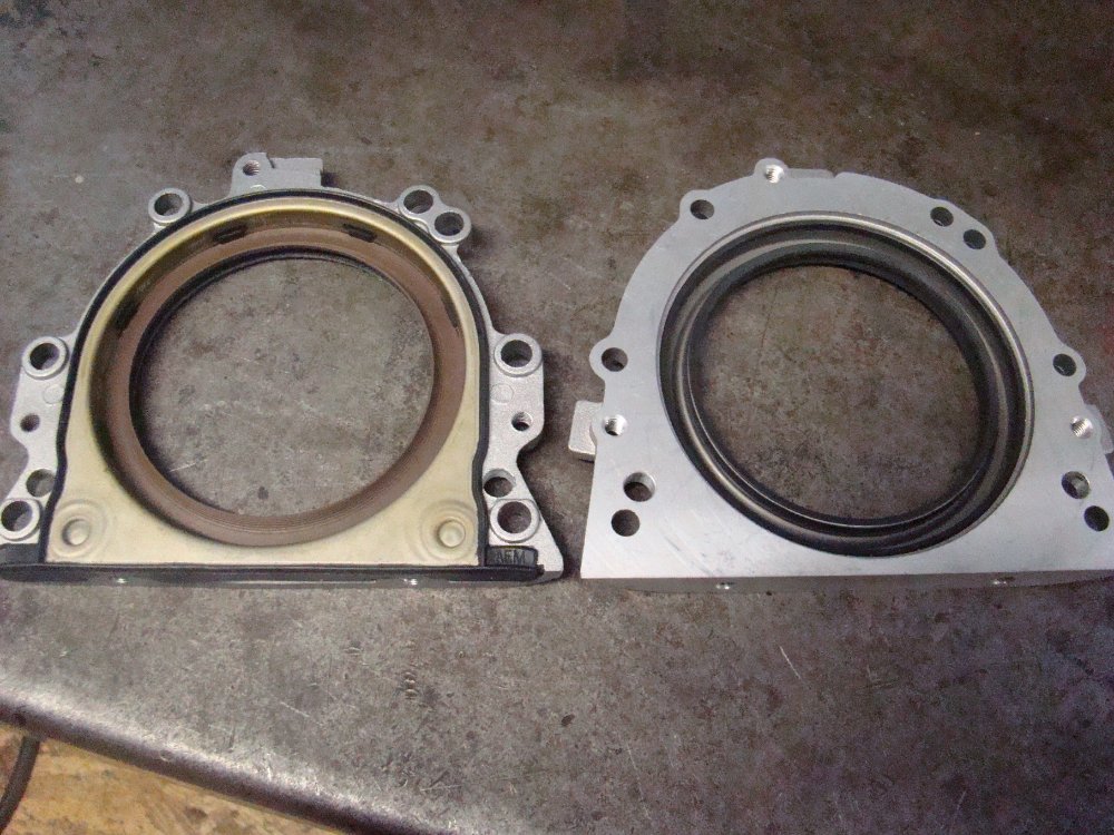

MAGOLF a écrit : lun. 27 sept. 2021 16:45Sinon a priori il y a corteco qui fait le joint complet avec son support.
j'ai vu que Corteco faisait la flasque.
Il y a trois semaines/4 semaines, partauto, VAG discount, Oscaro affichait la pièce Corteco ...indisponible
MAGOLF a écrit : lun. 27 sept. 2021 16:45Perso j’aurais tenté un elring avec sa douille de montage sur le support d’origine.
Erling, très déçu pour le joint du couvre culasse et pour le joint de réservoir ...
Obligé de renvoyer les 2 joints après avoir bataillé longtemps avec le revendeur, pour qu'ils soient repris. Joint vrillé et marqué pour le premier, joint trop grand et colis cartonné plastifié arrivé fortement abîmé au point d'avoir des doutes sur l'étanchéité du joint.
Re: David33 - VW Golf 2 GTI 16S (03/87) => Page 150, Remontage détaillé de la boîte de vitesses 2Y 🛠 🔧
Après il y aura toujours de mauvaises expériences avec toutes les marques (Surtout si la pièce a été endommagée par le transport, cela n’a aucun rerapport !), sans compter que cela dépend aussi et surtout de la mise en œuvre (montage), sans remettre en cause les compétences de la où les personnes qui l’ont mis en place sur ta voiture.
C’est comme SKF, il me semble avoir lu Christian écrire que c’était de la grosse daube concernant les paliers de suspension.
Il ressort malgré tout que Victor Reinz, Elring ou corteco ont plutôt bonne presse, contrairement à Topran.
Mais c’est pas pour autant que tu n’auras pas une bonne surprise avec ton joint Topran.

MAGOLF a écrit : mar. 28 sept. 2021 14:13C’est comme SKF, il me semble avoir lu Christian écrire que c’était de la grosse daube concernant les paliers de suspension.
SKF est un fabriquant avec qui je travaille tous les jours au boulot ... depuis près de 30 ans ... je peux te garantir que si au niveau des roulements, la qualité n'a pas baissé, pour d'autres pièces, on a du faire appel à maintes reprises au SAV du constructeur avec parfois des grosses colères de la part de mes collègues. :biensur: :batte:
La qualité a bien baissé chez ce fabriquant, comme d'ailleurs chez d'autres fabricants.
Après, il ne faut pas généralisé. Cela ne veut pas dire que SKF ne fait plus que de la merdre, et on en revient à tes premières lignes. Il y a beaucoup de paramètres à prendre en compte de la conception de la pièce à sa pose en passant par la fabrication, son transport, son stockage ...
Toujours est-il que bien quelques points négatifs chez ce fabriquant, j'ai acheté la transmission droite pour ma Golf GTI 16S chez SKF, en espérant que la qualité soit au rendez-vous et que je monte cela conformément aux préconisations VW.
MAGOLF a écrit : mar. 28 sept. 2021 14:13Il ressort malgré tout que Victor Reinz, Elring ou corteco ont plutôt bonne presse, contrairement à Topran.
Comme tu peux avoir une bonne surprise en achetant une Renault 😁
Totalement d'accord avec toi. :biensur:
Après honnêtement, vu ma méfiance envers ce fabricant (Topran c'est de piètre qualité ... j'ai lu cela des centaines de fois) , ...
.., je n'ai pas pu m'empêcher de comparer avec la pièce d'origine.
Franchement, j'ai trouvé la pièce détachée TOPRAN de bonne facture. :ugeek:
Le fait qu'il y ait comme deux joints (un grand en caoutchouc et un en feutre :bizarre: ), cela a l'avantage de ne pas mettre de joint papier. :nontsstss:
Je me dis que si des centaines de revendeurs vendent cette marque depuis des dizaines d'années, c'est qu'il y a des raisons ... si le produit est de piètre qualité avec maintes retours en SAV, le revendeur en règle générale, ne vend plus la marque à force d'avoir des retours négatifs qui ne sont pas non plus pour l'image de sa société. :bizarre:
Quand à Renault, désolé de te dire, mais Volkswagen, vu les bilans fiabilité, n'est guère plus fiable ... je peux t'en parler en connaissance de cause, vu les gros soucis que j'ai avec la VW Polo 4 TDI Sportline que j'ai achetée et qui est en panne et immobilisée depuis le 11 juillet avec un devis de réparation qui frise les 3500 euros. :evil: :tefou: après déjà une grosse réparation à près de 1000 euros après une semaine d'utilisation. La VW n'a pourtant que 62000 kms d'origine.

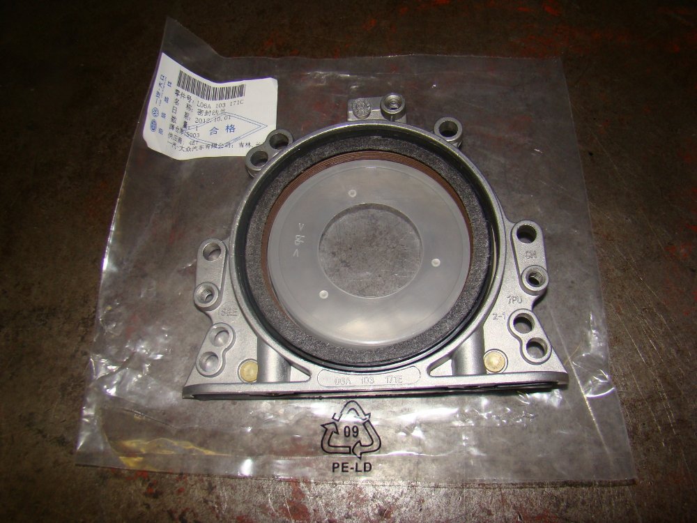

andy a écrit : lun. 27 sept. 2021 21:38Personnellement, il y a bien longtemps que je n'utilise plus les bourrages de vilebrequin VW à 248,90 €, mais simplement des modèles chinois à moins de 10 € pièce. :jevole:
Les modèles chinois sont excellents en qualité. J'en suis très satisfait. :D
Ils possèdent les avantages :
1. d'avoir un DOUBLE bourrage, un en caoutchouc et un en feutre
2. ils ne nécessitent plus de joint papier à l'arrière. Celui-ci étant remplacé par une lèvre étanche en caoutchouc.
En voici des photos recto et verso, ainsi qu'une photo comparative avec un origine VW.
hello Christian :coucou:
Ta réponse m'a bien plus et reflète bien l'évolution des chinois. :bizarre:
Auparavant, ils faisaient de vulgaires copies de piètres qualité et aujourd'hui, ils dépassent les maîtres incontestés et pourtant plus justifiés à savoir les marques allemandes. :bizarre: :evil:
VW Lamando MY2021 (la Golf Chinoise)
Je ne dis pas que tout ce qui vient du soleil levant est au top :nontsstss: , mais cela démontre qu'lls ont fait des progrès considérables en quelques années, alors qu'en Europe pour arriver à tel progrès, il nous a fallu près de 40 ans. :cry:
Topran, fabriqué en chine ou ailleurs à 13,70€, Volkswagen qui vend la même pièce en décembre 2019 à 248,90 €, je pense que Volkswagen fait une grosse marge dessus ... ou alors, je ne comprends pas. :evil:
Ce qui est marrant, c'est que tu as fait le même constat que moi concernant les deux joints. :wink: ... permettant ainsi d'éviter le joint papier. :bizarre: :up:
Sur le coup, quand j'ai passé commande chez Autodoc, j'ai commandé aussi le joint papier ... mais au final, samedi, je n'ai pas vu du tout l'intérêt de mettre le joint avec. :nontsstss:
A noter que j'ai vu le joint spi vendu séparément chez un revendeur local auprès d'un pote GTIiste, il m'a déconseillé d'acheter les deux joints spi qu'il vendait (Cortéco ou Ridex) car il a eu pas mal de retour SAV. :batte:
Par ailleurs, plusieurs d'entre vous, ont écrit que le mettre bien et d'étancher correctement n'étaient pas chose facile à faire et qu'il valait mieux acheter une flasque avec le joint spi monté dessus. :bizarre: :biensur:
