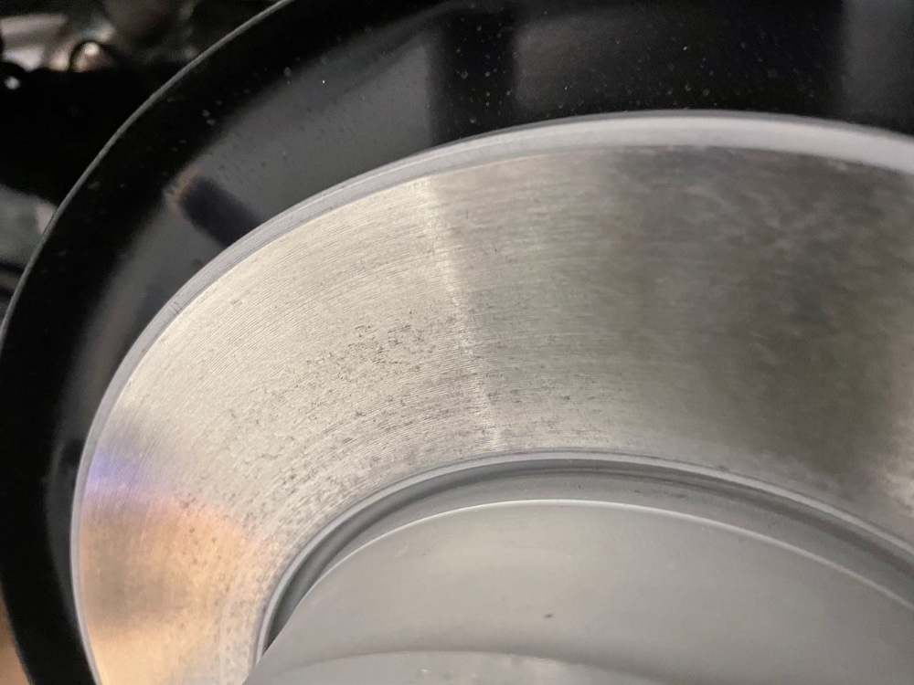

Le disque s'use uniformément

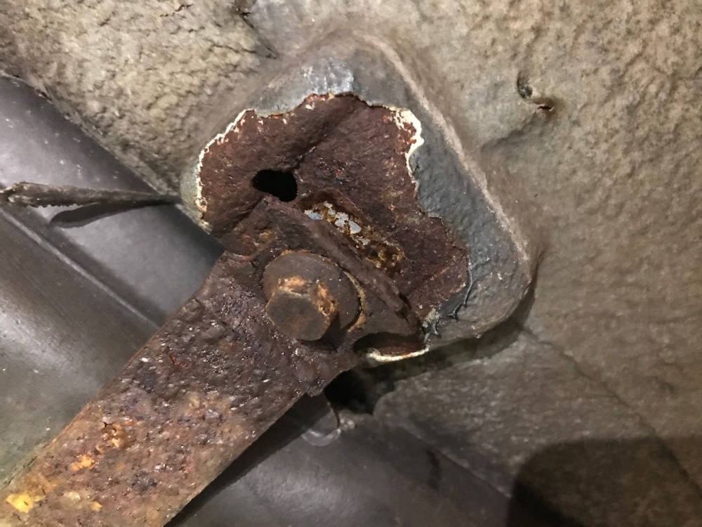

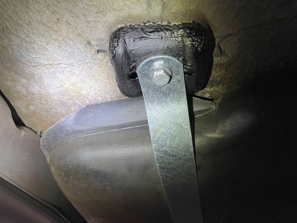

Sinon, je n'avais pas parlé des sangles de réservoir. C'était quasiment l'élément déclencheur de cette restauration, quand j'ai vu ça (là je l'ai un peu desserré pour mieux constater les dégâts) :
En fin de compte, ce n'était pas si méchant (on pourrait croire que c'est troué, mais non, ce sont des trous d'évacuation). Une fois la protection retirée pour atteindre la tôle saine, puis brossage de la tôle rouillée, puis traitement au Ferose (très bon produit) puis blackson (ici de marque Facom), ça donne ça

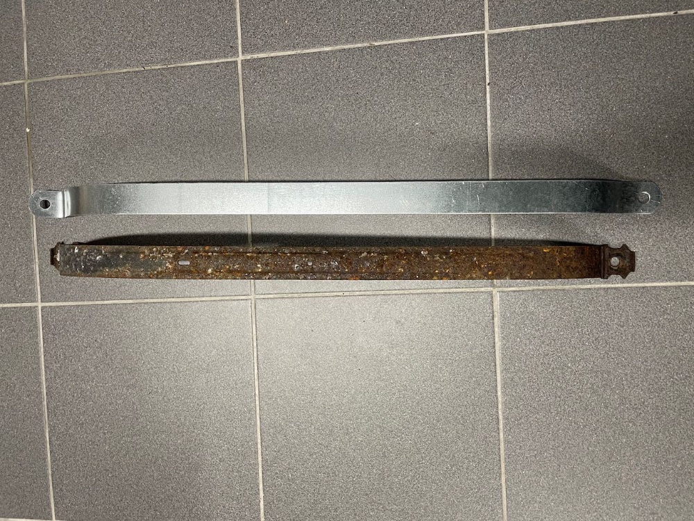

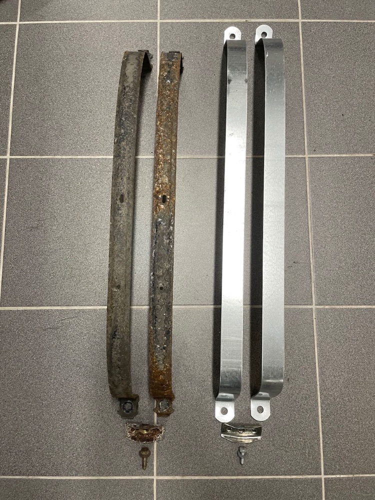

Evidemment, j'ai changé les sangles. J'ai pris celles de chez Van Wiesel. Pas trop mal, mais j'aurais préféré qu'elles soient noires (le visuel n'était pas bon sur Autodoc). Je pense ensuite en trouver des origines d'occasion, en état pas trop mal, et les faire à l'époxy.

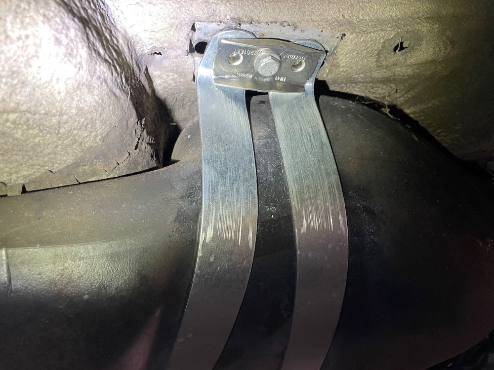

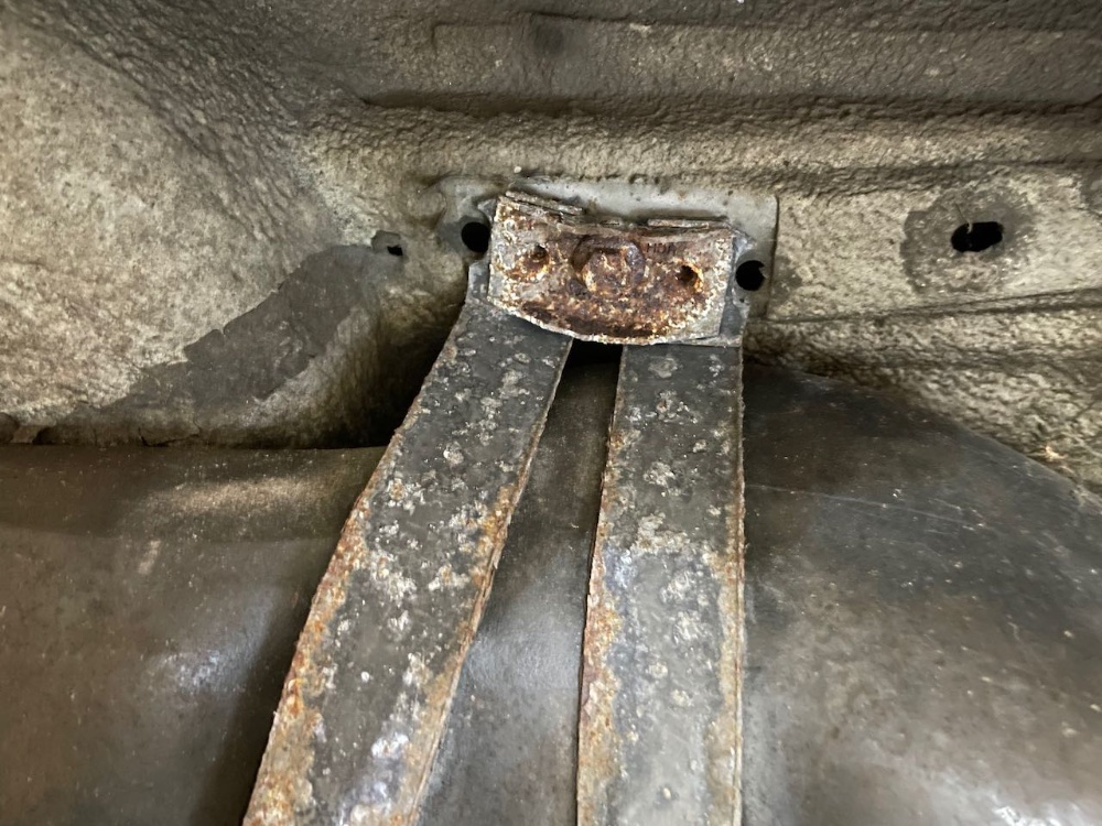

Avant :
Après (la pièce qui tient les 2 sangles était dispo en neuf pour à peine plus de 4 euros)

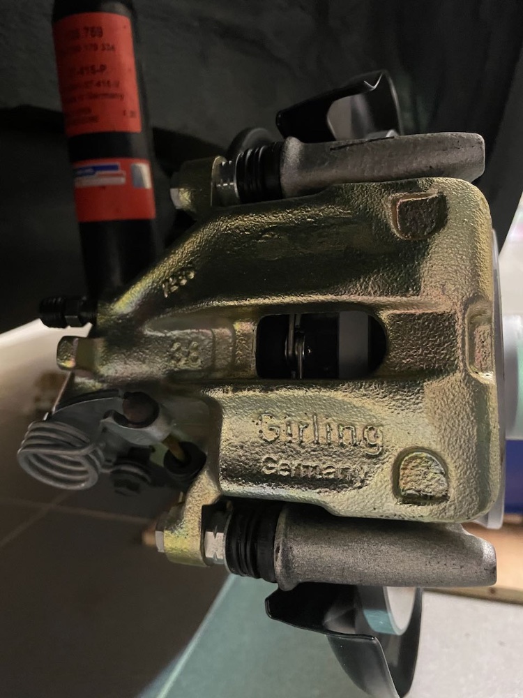

MAGOLF a écrit : dim. 31 janv. 2021 20:45 Aujourd'hui j'ai commencé le remontage des freins
Couple de serrage des vis de fusée : 60Nm
Je mets les portées de roulement au congèlo pour qu'ils se rétractent
Je chauffe le disque pour dilater. Mais sans grande conviction pour cette partie...
Ensuite j'insère tout ça en tapotant avec un chasse goupille tout autour des portées (je n'ai pas de douille du diamètre correcte pour taper). Pas de photo, je n'ai que 2 bras :-)
Pour ceux que ça intéresse, le sous-traitant des plaquettes pour VW est ici TRW. Je mets un peu de graisse cuivrée sur les portées des plaquettes.
Un côté remonté. :-)
