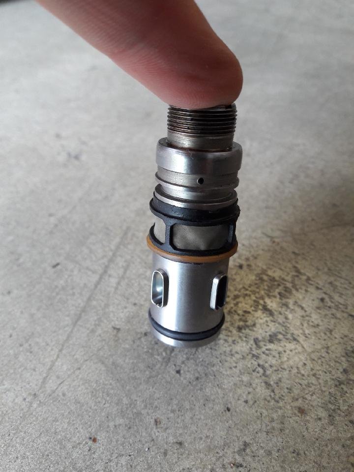

Bonjour, est-ce que quelqu'un aurait par hasard dans un coin de son garage les joints manquants sur la photo.
Merci par avance

Tu refais ton doseur, c'est courageux, c'est bien...

J'ai un kit de reconditionnement pour WUR de 16V mais pas de petits joints de la sortent qui traînent.

Liste des joints doseur-distributeur.
Pièces réparation K-JETRONIC
4 joints torique NBR diamètre 7,5 mm épaisseur 2 mm. (chemise distribution)
1 joint torique NBR diamètre 4 mm épaisseur 1,8 mm (pointeau vers retour réservoir)
1 joint torique NBR diamètre 7,5 mm épaisseur 2 mm
4 joints torique NBR diamètre 2,5 mm épaisseur 1,8 mm (vis réglage dosage carburant).
1 joint torique NBR diamètre 18 mm épaisseur 2,5 mm ( joint étanchéité base doseur distributeur)
1 joint torique NBR diamètre 26 mm épaisseur 2 mm (entre doseur distributeur et plateau sonde)
2 joints torique NBR diamètre 15 mm épaisseur 2 mm (chemise distribution)
5 joints cuivre diamètre 12 x 15,5 mm épaisseur 1,5 mm
14 joints cuivre diamètre 8 x 11,5 mm épaisseur 1 mm
4 joints cuivre diamètre 7,2 x 9,8 mm épaisseur 0,8 mm

Quand j'ai besoin de joint je les commande sur : joint -torique.com.
pour du sur mesure c'est livré rapidement.
