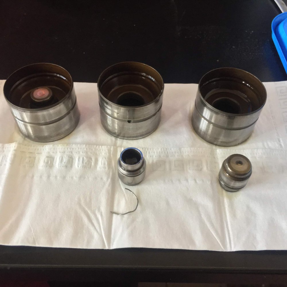

Bonjour, sur le moteur de Pierre (Numéro 13), les poussoirs hydrauliques sont sensés être neufs. Sauf que malgré une bonne qualité d'huile, ça joue un peu des castagnettes, peut être un ou deux poussoirs.
Sauriez vous si il existe une méthode pour les contrôler après démontage?
Messages : 1689
Re: Contrôle poussoirs hydrauliques
En le retirant déjà constater qu'il ne se désintégré pas, que la partie poussoir reste bien en place avec son clips de maintient.
S'il est désamorcé, tu devrais savoir pousser (pomper) sur la partie mobile à l'intérieur de poussoir.
Peut être que la procédure d'amorçage n'a pas été réalisé correctement lors du premier démarrage et que ca en a tué un ou deux.
Messages : 2724
Intéressant, comment démontes-tu la partie mobile située dans le poussoir ? Il y a un circlip à retirer ?
Châtelain
Messages : 893
Message par Châtelain »
Pour moi, ils doivent être dur :bizarre:
Quelle marque a été monté ?
Fr@nky a écrit : lun. 24 oct. 2022 10:59 Intéressant, comment démontes-tu la partie mobile située dans le poussoir ? Il y a un circlip à retirer ?
Je dirais avec une soufflette par le trou sur le côté
