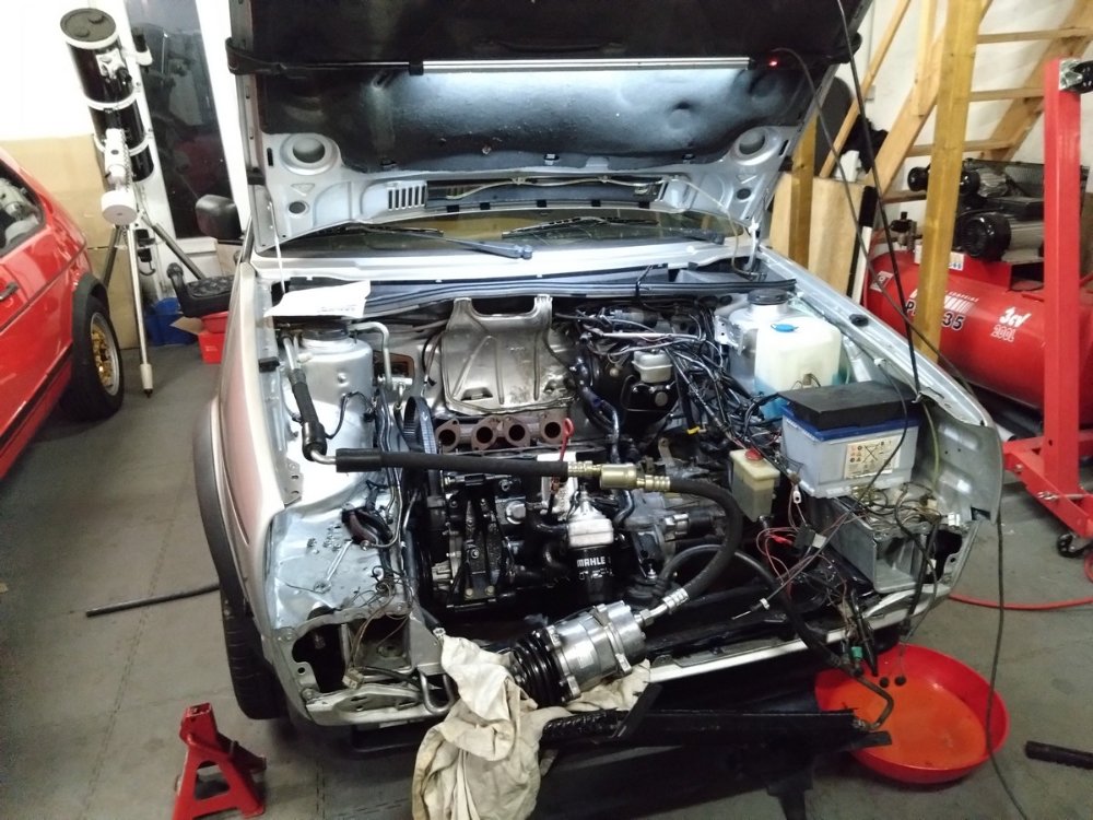

A voir si tu peux jouer avec les conduites de clim... mais ce n'est jamais vraiment apprécié, surtout qu'il y a de la durite rigide aussi ?
Sur une config pareille refaite de partout tu n'as que peu de place pour une dépose exotique... le temps de parvenir à trouver une approche te laisserait peut-être déjà le temps d'ouvrir et refermer conventionnellement !
Re: Présentation de ma VW Golf II GTI 16S à restaurer
C'est à dire? Faire vider le circuit de clim puis le faire recharger après le remontage?

C'est peut être le plus simple pour toi ;) Si tu as une connaissance pour te vider le circuit et le remplir derrière ;) Si R134...
Déconnecter l'ensemble du circuit de clim sans l'ouvrir et le mettre de côté si possible. Autrement... oui. Je ne sais pas s'il existe d'autres solutions pour sortir proprement un moteur équipé de la clim, d'autant plus si le compartiment moteur vient d'être refait.

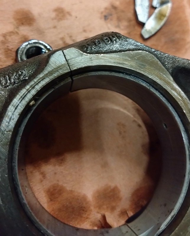

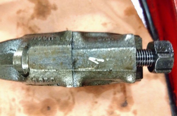

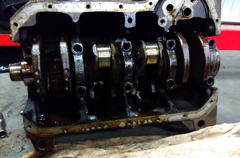

Confirmation du soucis:
-> bielles montées à l'envers, mais c'est surtout que les bielles et les chapeaux ne sont pas appairés. Je pense qu'il y a eu un mix avec 2 moteurs, car les repères de fonderies sont différents, tout comme l'usinage :peur:
Les frottements ont occasionnés des points de chauffe au niveau du vilebrequin, ce qui a brûlé l'huile. Cela explique l'huile noire, et également le fait que l'huile vaporisée ait été dégagée par le recyclage, et brûlée par le moteur (échappement gras et conso d'huile).
Vilebrequin et bielles partent à la poubelle :tefou:
Suite des opérations: check des guides de soupapes (censés être neufs). Contrôle également des coussinets d'arbre intermédiaire, correspondance pistons/alésage car je n'ai aucune confiance envers les travaux du motoriste.
On a sans doute trouvé un donneur.... (démontage du second moteur en cours :up: )

Incroyable…
Chapeau (de bielle) pour ton abnégation
Effectivement, et dire que c’est un « motoriste » qui a fait le job… :o

Vu les jeux appliqués au petit bonheur la chance, il est probable que la lubrification des bielles devait être à grand débit, cela devait bien gicler!
En fait vu le soin, le moteur se comportait...comme un 2temps.
Consommation tout à fait logique alors... :yeurk:

Les photos sont parlantes. :|
Chapeau bas Ivan pour ce diagnostique. :bien:
Messages : 1734
C'est malheureux de récupérer son moteur "révisé" par un pro de la sorte.
Diagnostique très compliqué, bien vu Yvan.
Bon les pièces ne sont pas encore trop compliqué à trouver, ça fait pas mal de travail mais au moins la cause est trouvée.
