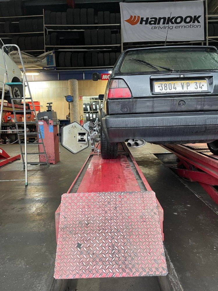

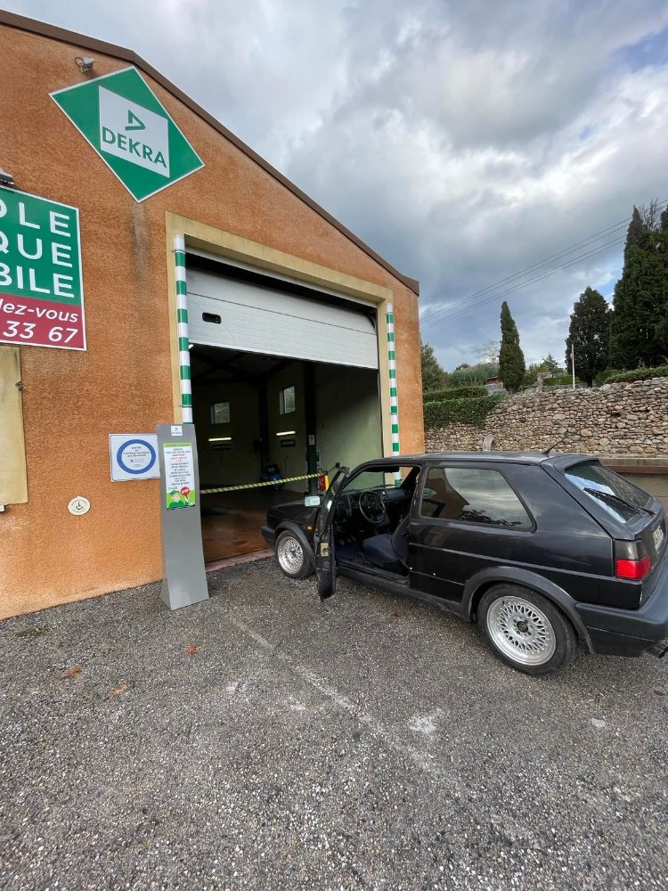

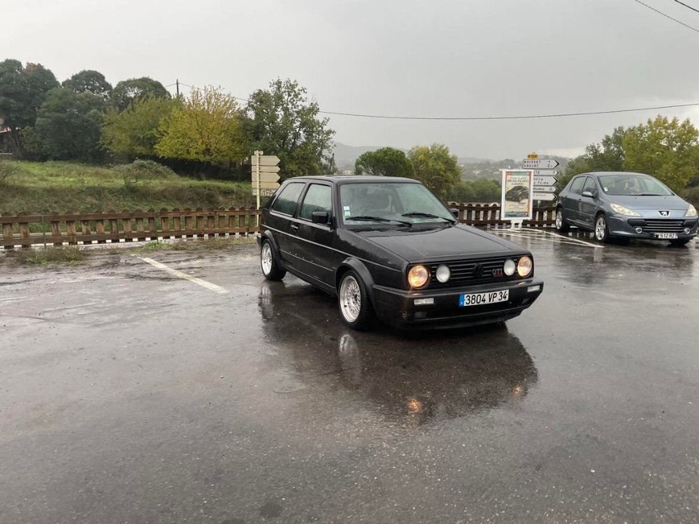

Hop hop hop ! Ca y est ! La GTI Edition Merguez est sur les routes ! :cassegueule:
Elle a passée avec brio le CT, avec une pollution parfaite ! J'en était tout de même étonné, vu que ça fait 20 ans qu'elle n'avait pas été décrassée ! Quasi vierge, si on compte pas la carrosserie et le ripage liée à une géométrie foireuse.
Elle a eu droit à la suite à une belle géométrie !
J'ai pu faire un bon 100km pour découvrir ce jolie moulin avec une très jolie sonorité ! Mais avec un grand bémol, une DA inexistante... Ca m'a fait chié quand même... :bordeldemerde:
La direction est dur au ralentie, et très très molle quand on commence à accélérer...
J'ai mis du liquide vert, c'est grave ? Ca peut jouer ? :bizarre: (j'ai un bouchon rouge).
Notons que les JR9 de ma GL ne sont pas si moche :hinhin:
Il me reste quelque bricole sans grand mal sinon :
- Tringlerie à refaire
- Réglage moteur
- Meilleure fixation des durites avia.
La pluie est quand même une bonne chose, aha, ça camoufle bien les défauts de peinture !! :crazy:
