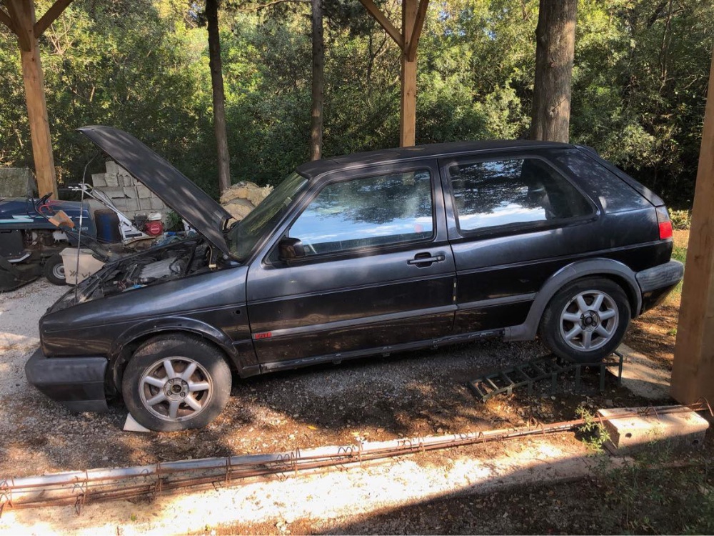

J'ai 25 ans, l'an dernier (aout 2021) sous la chaleur écrasante du sud, à Montpellier, j'ai fait l'acquisition d'une GTI 16S de Mai 1990, une Edition One en code couleur LA9V. :bravo:
C'est une bonne vielle sortie de grange à 320.000 km de route parcourue !

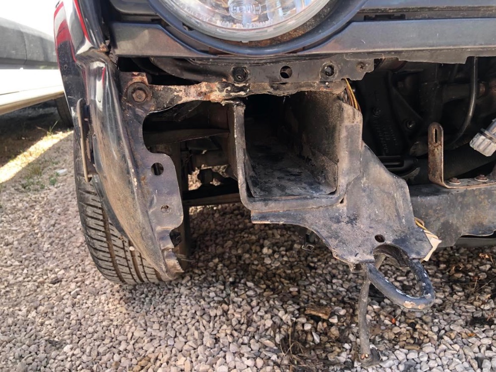

    Un longerons décalé sur l'avant suite à un "léger choc à l'avant" :lol: (Enfoncé de 10mm, et décalé de 15mm sur la droite.) :cry:
    choc
    choc
    Et oui ! Une bonne réparation à l'arrache et une peinture de m*rde...

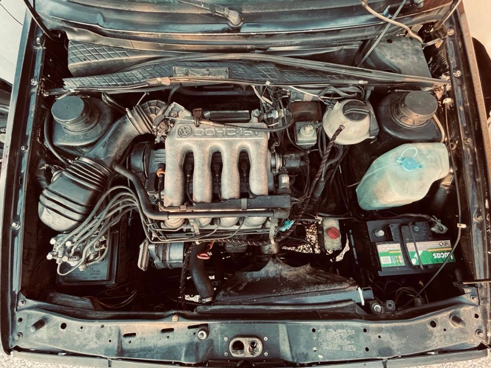

    On parle du moteur ? Il est parfait ! Le JDC et les poussoirs ont été fait, il a démarré au premier coup de clé, un soulagement, il est quand mème usé et méritera une petite maintenance avec 9,5/10/10/9,5 sur les cylindres.

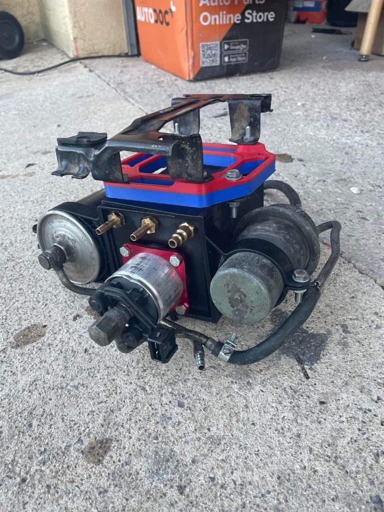

    Notons toutefois, la fuite au réservoir tampon, mais c'est pas grave, une imprimante 3D et un réservoir en alu a fait le travail pour le remplacer !

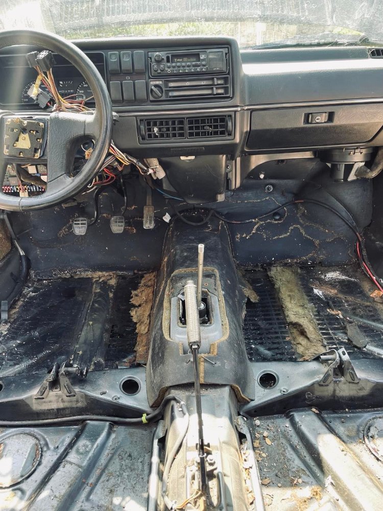

    L'intérieur est vraiment parfait, le tableau de bord n'est même pas fissuré, le compteur fonctionne est les sièges ne sont même pas déchiré !
    Le toit ouvrant est nickel !

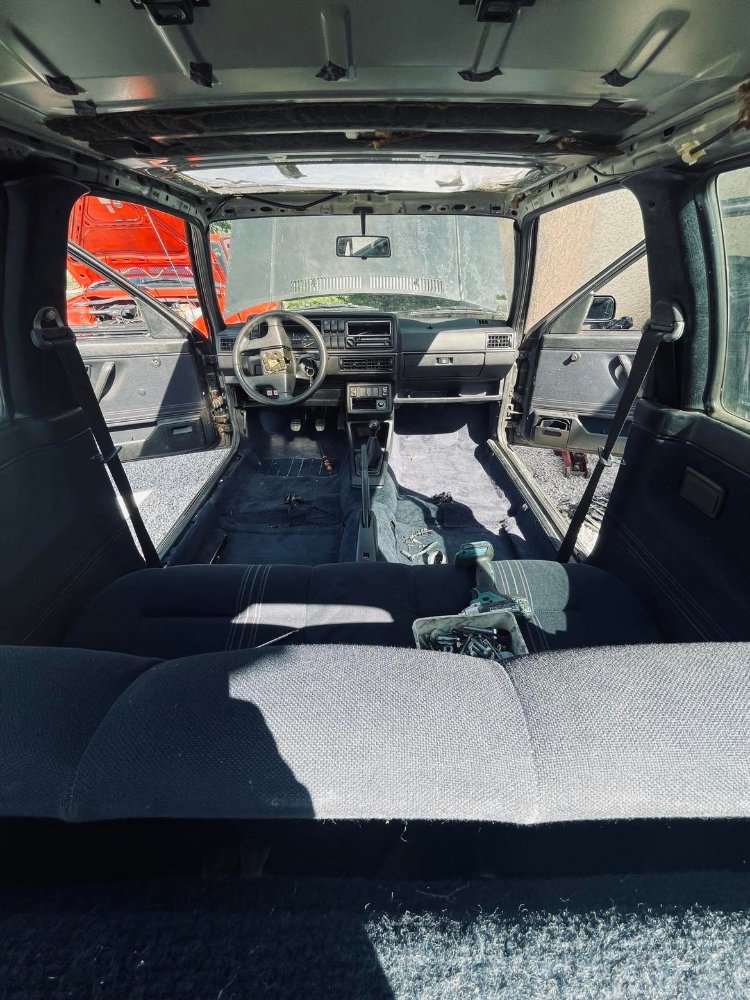

    On doit vraiment parler du ciel de toit ? Je résumes : il pendouille. (La faute à celui qui l'a démonté et qui l'a cassé... :suspect:

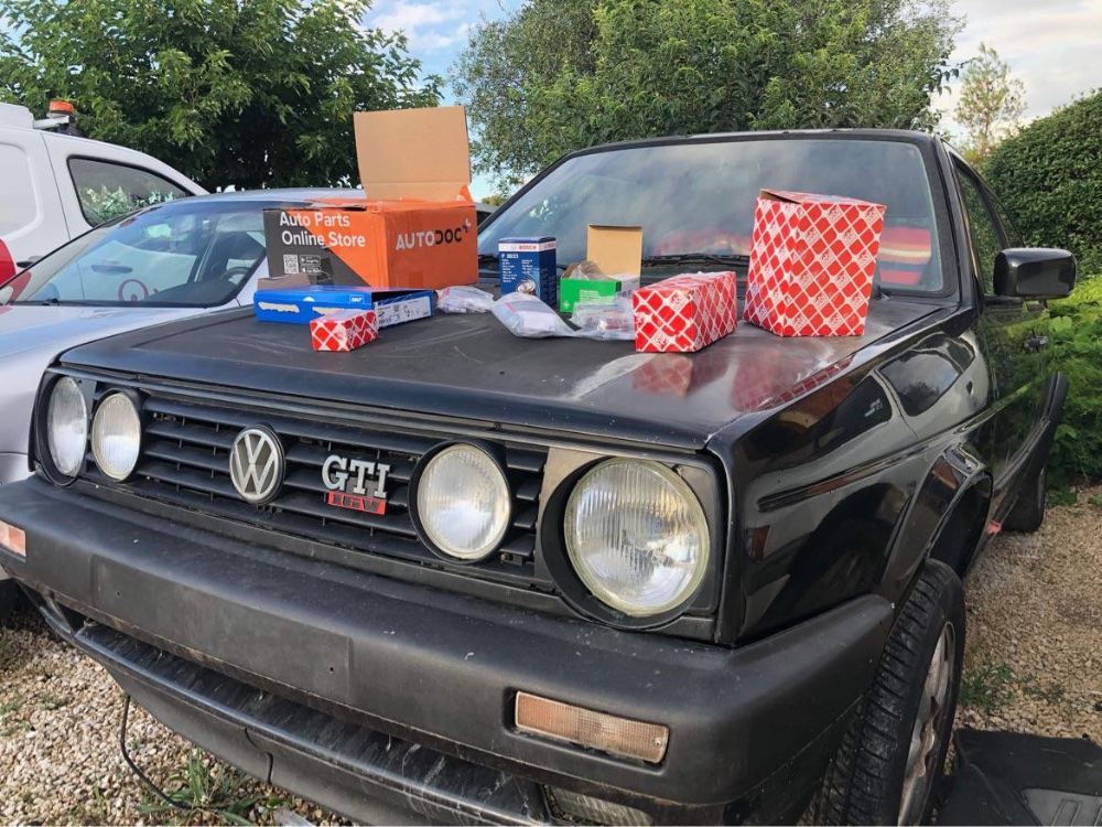

      J'ai fait une réfection des durites, de la mise à l'air, des petits joints du moteur, bougies...

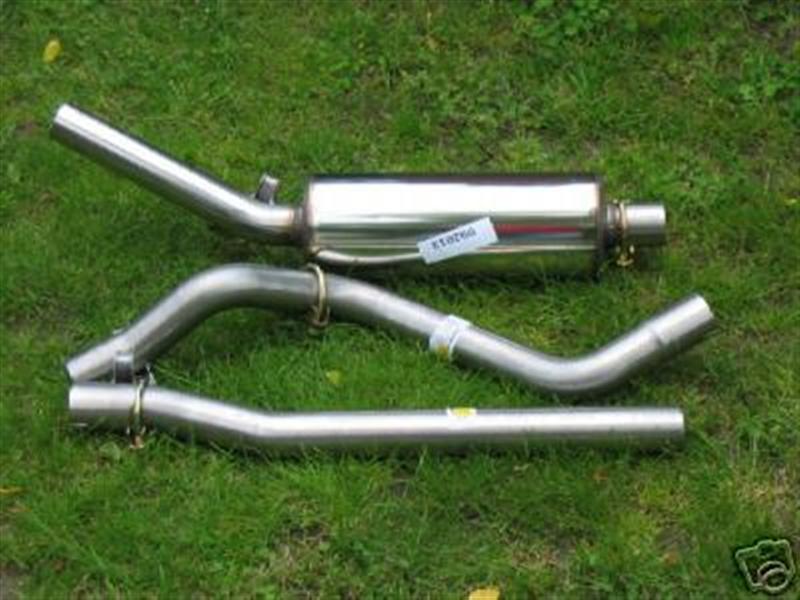

      Ligne inox Supersprint.

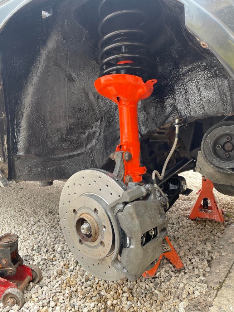

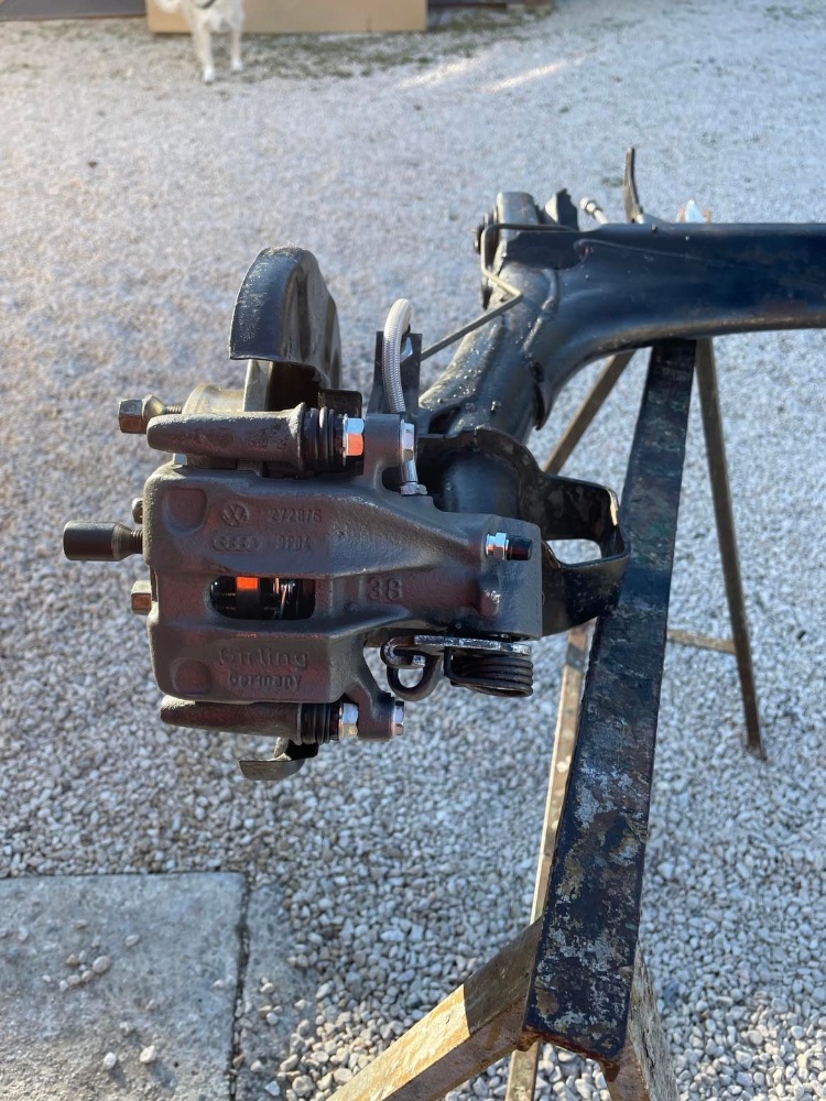

      Depuis, le châssis et les soubassements sont maintenant neuf ! Les durites de freins ont était remplacée, et les raccords sont de type aviation. Les disques sont toujours en 256mm Brembo percés, et franchement ça freine fort !
      Les silent-blocs, triangles, biellettes... Tout est neuf !
      Train ar
      Train ar
      Je passe sur des amortisseurs KONI STR avec des ressorts Eibach en -40mm. J'en étais très content sur ma GL.
      Freinage GTI BREMBO + KONI

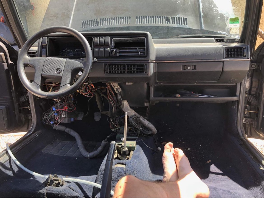

      Le faisceaux est tout propre, j'ai tout refais, un vrai bordel ! Il était relié à une alarme COBRA, quelle misère !
      Petite pause sur le faiscaux
      (On en profite pour boire une bière avec cette chaleur !)
      Tout fonctionne maintenant !

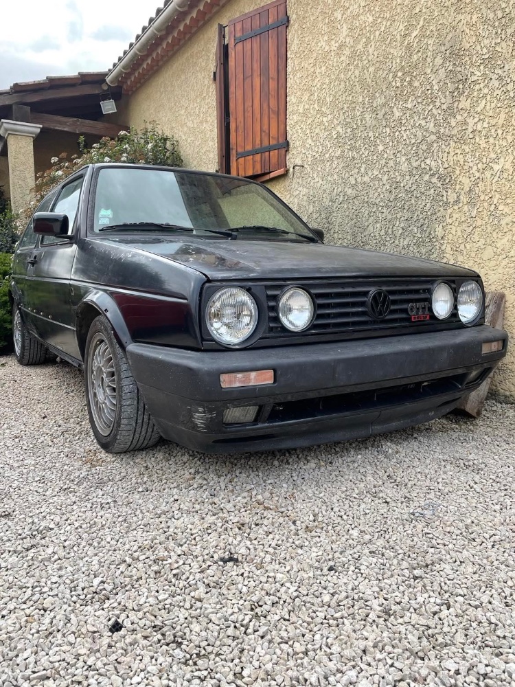

      La voici aujourd'hui, il y a encore beaucoup de travail en vu !

      Tu as acheté la version anglaise du réservoir tampon ??

      SYNCROMAN a écrit : jeu. 19 mai 2022 10:26 Tu as acheté la version anglaise du réservoir tampon ??
      Non, non, il s'agit ni plus ni moins d'un reservoir tampon de chez ali-express, il suffit à l'utilisation, pour avoir fait quelque petit tour de roue (illégal) :grimace: il s'avère être efficace !
      Il y a plus qu'a l'adapter 8) !

      Pas mal le réservoir tampon, j'en avais acheter un sur eBay ou AliExpress mais juste le boîtier sans les cales d'adaptation ni les bon raccords. Au cas où où je sois enmerdé !

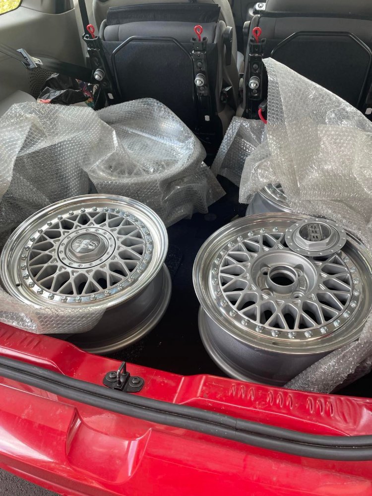

      Je viens de recevoir mes jolies RM toute neuve, je les ai enfin trouvé !
      (direct dans le coffre de ma petite Twingo de tout les jours, :megaloldebile:)

      Notons l'absence du ciel de toit… Impossible d'en faire venir un à prix décent :peur: et aussi l'absence du toit ouvrant, les plastiques de cable se sont cassés, mais bonne nouvelle, je les ai réimprimés dans une matière capable d'encaisser la chaleur et les contraintes mécaniques, c'est en cours d'essai :up:

      J’ai aussi acheté un ciel de toit avec un tissus noir qui n’est pas d’origine en fibre, ça a un style assez sympathique, je dois dire !
