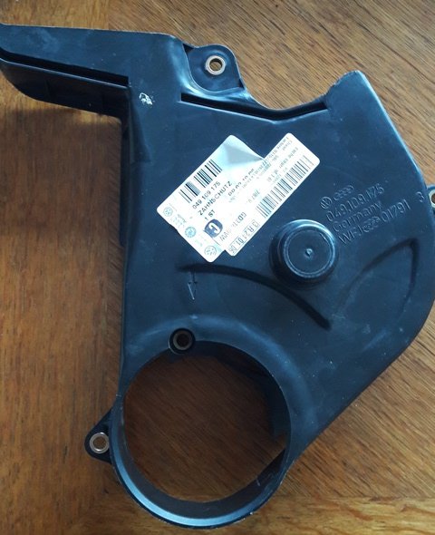

Bon sinon, pour mon foutu bruit de #~!µ$£?!! après avoir changé, dans l'ordre le galet tendeur (gates), l'alternateur, la poulie de pompe à eau, il était toujours là ! J'ai fini par faire un saut chez le docteur, qui m'a diagnostiqué le cache courroie inférieur (une fixation sur 3 est HS, on pensait que c'était cela car en appuyant dessus le bruit disparaissait).
Un coup de LBC est pour 15e, tatataaa :
- Un tout beau tout neuf !
- 20230404_181431.jpg (62.45 Kio) Vu 3473 fois
Ni une ni 2 avant un petit galop d'essai écossais comme préconisé par david (j'y reviendrai après) juste avant d'enquiller les bornes, je tombe le fameux cache. Et là c'est le drame ! le nouveau ne se monte pas ...
Impossible de le mettre en place, à cause à cause .... Une idée dans la salle ?
Après un suspens INSOUTENABLE, roulement de tambour : le galet tendeur !
Il à fait sa place dans le plastoc du vieux, d'ou le raffut !
Bref que ce soit le premier du gates ou le second du meyle, ils sont trop épais...
J'avoue que je ne comprends pas. J'ai remis le vieux avec une rondelle de calage pour mettre un peu d'épaisseur et éviter que ça ne refrotte. Bingo ça fonctionne ! En attendant de remettre tout ça d’équerre calmement à la prochaine distri, c'est parti GAZZZZZ pour avaler le bitume en prévision de l'Ecosse :
