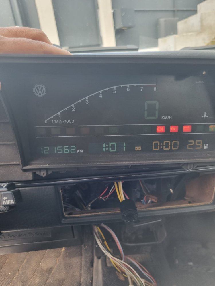

Bon j'ai démonté le digifiz rien d'anormal sauf une prise au milieu du compteur qui semble ne pas.etre branché je ne sais pas si c'est normal ?
J'ai testé la durite derrière et elle aspire bien quand le moteur tourne donc le pb ne vient pas de la.
J'ai aussi eu une réponse du contact que tu m'as donné @magolf. Il me dit que c'est un pb de carte mère mais a 160 euros la réparation j'aimerais être sur que ça ne vient pas d'autre chose. Surtout qu'il ne m'a pas garantie a 100% réparer ce disfonctionnement.
D'ailleurs pour ce que ça intéresse j'ai essayé différentes led de couleur sur le digifiz (bleu, blanc et rouge)

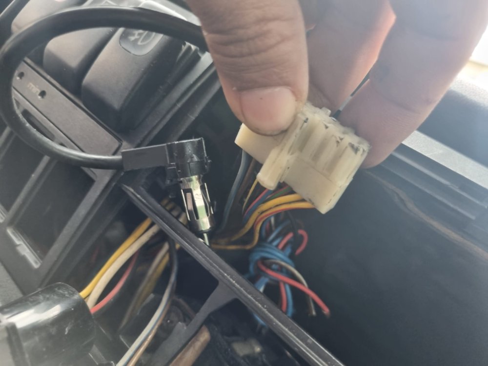

Question supplémentaire ou ce branche cette fiche svp ? Je suis sur de lavoir débranché en démontant le tableau de bord mais impossible de m'en rappeler

Je ne me rappel pas qu'il y ai une petite fiche à brancher au milieu mais bien deux grosses fiches et la dépression.

En effet ça n'a pas l'air d'être branché malheureusement pour moi.
Merci en tout cas pour ta réponse. Je vais voir avec le contact donné par magolf en espérant qu'il est sérieux.
Concernant la dernière photo personne ne sait a quoi est branché cette fiche ? Je suis presque sur de l'avoir débranché mais rien a faire je vois où elle va !
