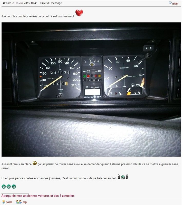

Ce problème est souvent du à un combiné instrument à réviser.
J'avait ça sur ma Jetta
Pression huile.JPG (89.52 Kio) Vu 2152 fois
Le buzzer se déclenche seulement à 2000 t/min. c'est normal
Tu as un mano de pression d'huile?
Pour info, la sonde basse pression vient sur la culasse et la haute pression sur le support de filtre à huile.
Bonne recherche.
