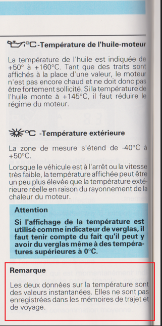

Sinon, j'ai regardé le TRIP2 que je n'ai pas remis à zéro depuis l'achat de la voiture. Les valeurs donnent quelques informations intéressantes.
Bilan après 3 ans d'utilisation

La température moteur sur le TRIP2 est de 98°C, soit disant une moyenne en 2944 kms. :shock:
Etant donné qu'à chaud, la température monte jusqu'à 108-109°C, ça démontre bien que les nombreux essais "moteur froid" sur des petites distances sont pris en compte.
Si je me mettais sur le TRIP1 lorsque j'ai fait ces photos, la température moteur était de 108°C.
La température extérieure sur le TRIP2 correspond à la température de la journée.

T’es sûr pour la température d’huile ? Pour moi pas de moyenne, comme la température extérieure, c’est une donnée à un instant T, pas une moyenne…

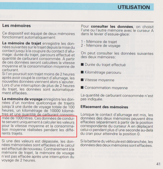

Tiens, le mfa de ma GTI ne possède pas cette fonction concernant la température d'huile. Encore une option usine inconnue ? :mrgeen: :lol: :lol:
Plus sérieusement, possédant la notice d'utilisation de la Golf, voilà la confirmation de ce qu'écrit yannis. 8) :bravo:

Ah, j'ai donc tout faux, :oops: merci de m'avoir corrigé. Ce n'est pas donc pas une température d'huile moyenne :nontsstss:
J'ai fait les photos moteur arrêté, le 1er juin dernier, juste après un trajet d'une trentaine de kilomètres.
Pour moi, tous les affichages en "mode voyage" étaient une moyenne depuis la remise à zéro manuelle.
Belle pensée erronée de ma part.
A travers la doc de Dom, j'ai découvert en détails les infos pour la mémoire de voyages. Merci d'ailleurs :up:
Je n'avais jamais entendu parler des critères max de voyage : 1000 heures, 10000 kms, 1000 litres.
Dans tous les cas, je suis loin de dépasser l'une de ses trois valeurs.
