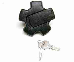

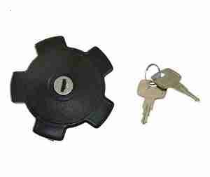

J'avais pas vu ce sujet. Bon ba non j'ai un hella avec clapet et ça passe pas non plus...
Mecatechnic on un modèle sencement compatible mais sans clapet :
