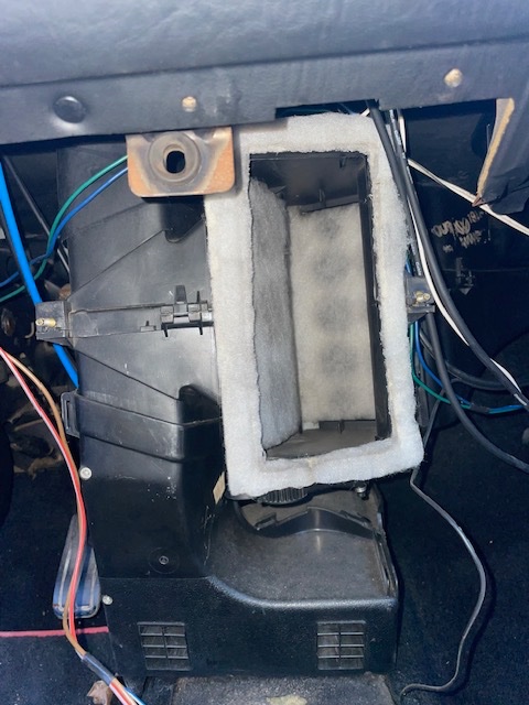

  • Refection de la mousse pour diriger l'air dans l'habitacle

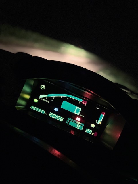

Test routier
Test routier
