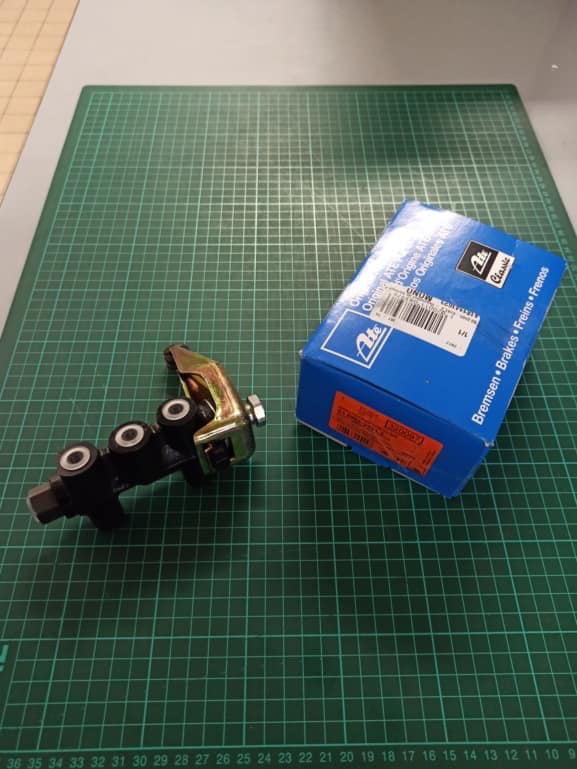

Vu sur la page FB du club Golf GTI série 1, le répartiteur est de nouveau dispo en neuf, à un prix décent :
(le visuel n'est pas le bon, mais c'est bien la bonne référence)
https://www.oscaro.com/regulateur-de-fr ... 33458-73-p
Voici la vraie photo du répartiteur :
