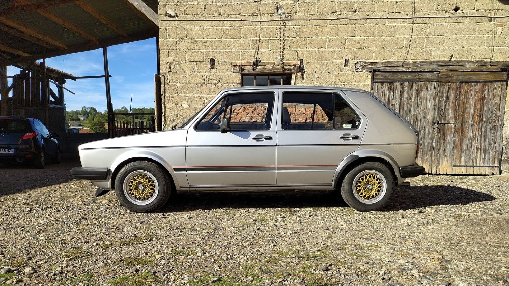

Merci à tous !
Il reste encore 3 détails : les pare-chocs râpés et griffés qui ne présentent pas aussi bien en réalité qu'en photo, idem pour les jantes et enfin les bourrelets du siège conducteur à refaire. Tout cela se fera en début d'année prochaine, le temps d'économiser un peu pour ces travaux.

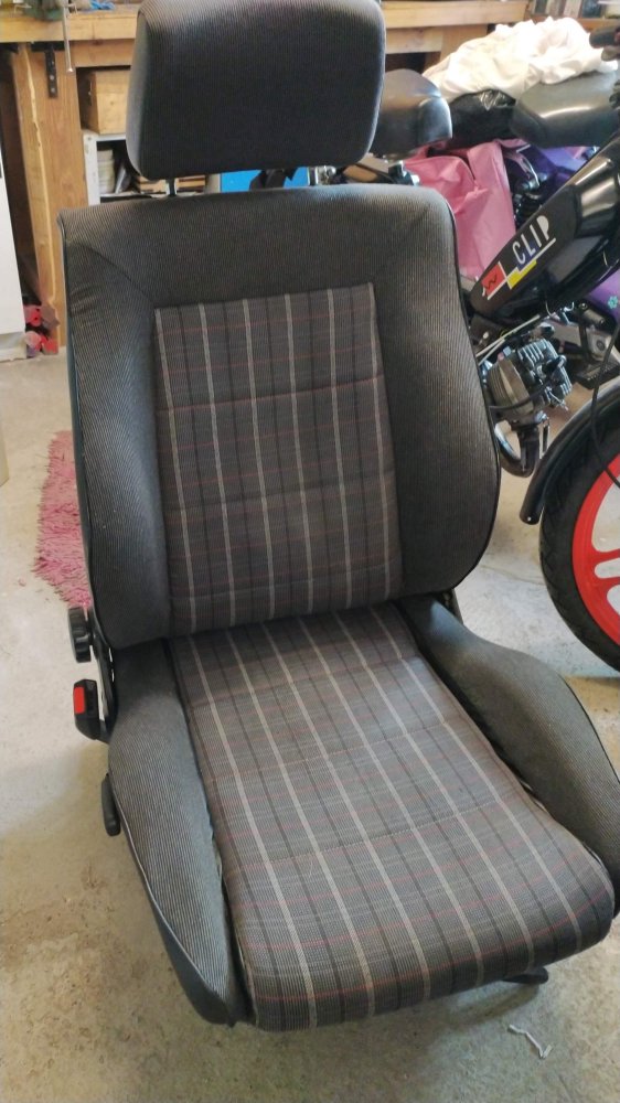

Le siège conducteur a été refait. Le travail n'est pas parfait mais il reste correct. D'après le sellier, c'est dû à la mousse d'assise que j'ai achetée qui n'avait pas exactement la même forme que d'origine. Pour infos, seuls les plateaux HZ et la mousse du dossier ont été conservés, la mousse d'assise, tout le simili et tout le tissu des bourrelets latéraux a été remplacé.

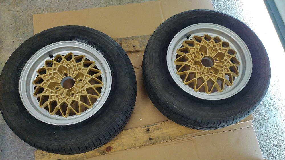

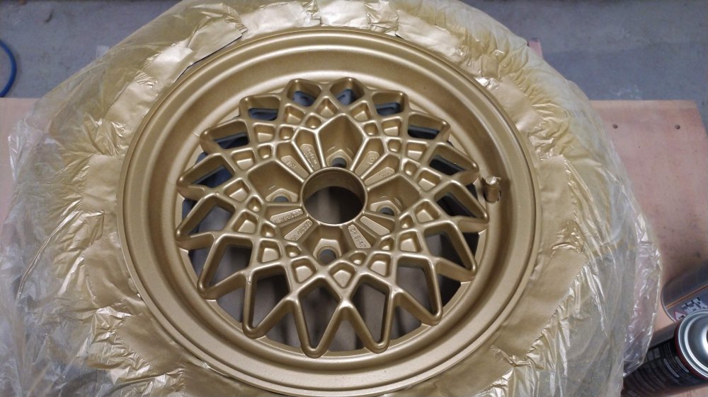

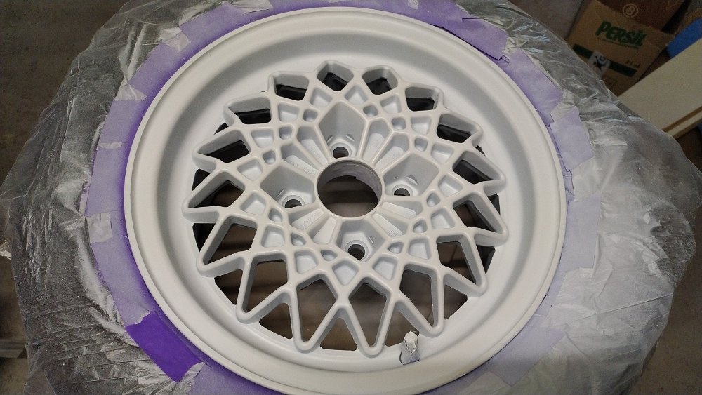

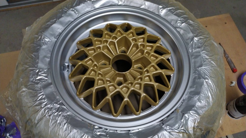

J'en avais parlé il y a quelques mois, c'est maintenant chose faite ! Les jantes ont eu droit à un petit lifting. Au programme aérogommage, apprêt, peinture bicolore argent/doré et vers 2K.
Tous les produits proviennent de chez peinturevoiture.fr, le doré est la référence des jantes de Clio Williams, même si j'ai l'impression que les jantes de Williams sont plus jaunes. En tout cas, peut importe, la couleur me convient !
Dès que le vernis sera bien sec, elles auront droit à une protection puis remontage sur la Rabbit.
Messages : 1584
Re: Ma Rabbit 1500
Superbes ! :top:
Re: Ma Rabbit 1500
Détail sympa le doré. 8) :bien:

Re: Ma Rabbit 1500
Message par golf fahrer »
Le doré donne bien sur une grise :up:
J'ai des mahles 14' neuf pour ma grise mais ils sont grise :cry:
Re: Ma Rabbit 1500
superbe ça va etre très joli :up:

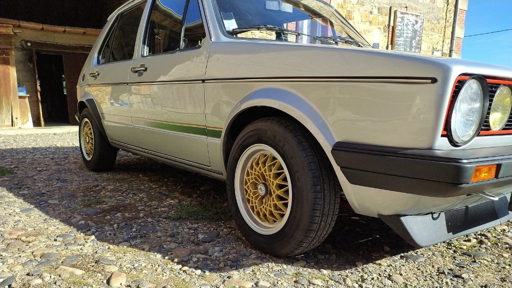

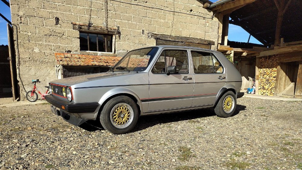

Ca y est, les roues sont montées !
Je suis content du résultat, le doré fait bien ressortir les jantes. Etonnamment, la couleur a un rendu totalement différent une fois sur la voiture et on s'approche beaucoup de la teinte des Speedline de Clio Williams alors que ça ne semblait pas correspondre lorsque les roues étaient démontées...
Messages : 1584
Re: Ma Rabbit 1500
:top:
Elle a de la gueule cette rabit !

Message par Seidl »
Merci :D
Elle me plait bien aussi comme ça ! Certes ce n'est pas une GTI et je me suis permis de la rendre un peu plus sportive, mais toutes les modifications sont réversibles.
Et la rendre un peu plus sportive lui convient bien : je me suis aperçu il y a quelques semaines que je n'avais plus le moteur 1500 JB d'origine mais un 1600 YP de passat développant 85 ch :shock:

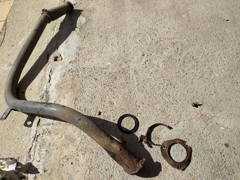

Hier c'était opération changement de goulotte de réservoir. Je comprends mieux maintenant pourquoi le tuto du site mentionne de s'armer de patience !
Au final 2h30 pour remplacer un tuyau et un bout de durite dont une heure pour se débarrasser des collier rouillés :? (oui, j'ai d'emblée écarté l'option dremel et étincelles :lol: )
Bon, ce n'était pas du luxe : si le tuyau était bien rouillé mais intègre, la collerette de fixation sur l'aile s'est désintégrée au démontage.
Par contre, la goulotte de chez Werk34 est de l'adaptable... à adapter.
Le positionnement n'est pas parfait et le bouchon sort un peu trop de l'aile, mais bon, a priori c'est la seule pièce dispo sur le marché... C'est reparti pour 40 ans !

Bien joué.
Oui c'est raide à sortir et les refabrications sont pas formidables... et visiblement ne se sont pas améliorées depuis 15 ans :roll:

c'est quand même fou qu'en 2024 on n'arrive pas à reproduire un tube cintré conçu dans les années 70...
