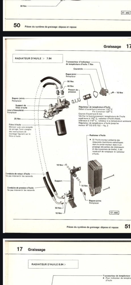

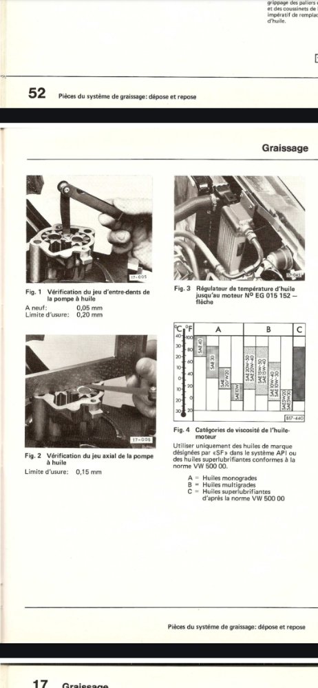

Attention aux pompes à huile neuves, je m'étais refusé à monter celle que j'avais achetée en préventif vu le jeu dans l'arbre d'entraînement.
Si tu ne l'as pas déjà fait, regarde la doc technique sur le contrôle de la pompe.
Messages : 2290
Re: [G1 1800 DX] Problème pression d'huile
Gilloo les bons tutos
:bravo: :bravo: :bravo:

Merci Gilles pour le document. :up:

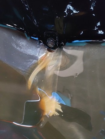

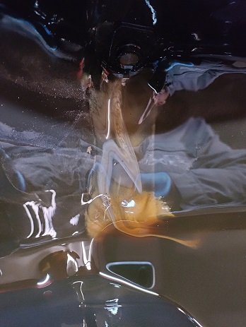

Voilà les premiers éléments de l'enquête. :bizarre:
Il y a une substance bizarre au fond du carter d'huile.
Ça n'est pas métallique. Est-ce que ça serait de la mayonnaise qui commence à apparaitre ?

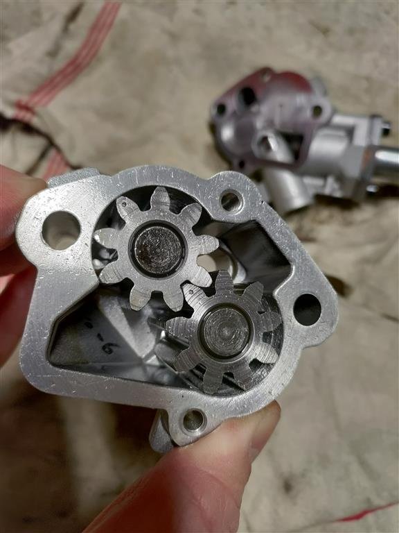

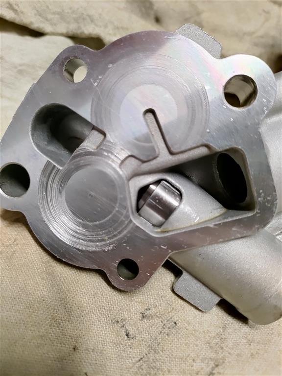

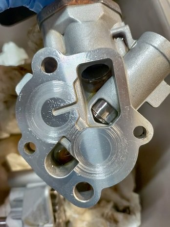

Ensuite, voici l'état de la pompe à huile :
Les jeux sont corrects (entre 0.05mm et 0.10mm). La plaque est marquée, mais les rayures ne sont pas profondes.
Pour info, il s'agir d'une pompe Pierburg.

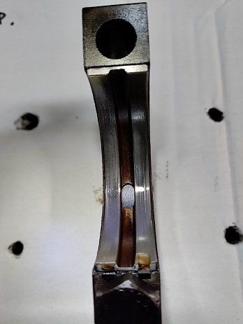

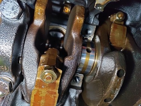

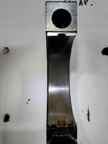

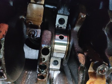

Enfin, j'ai démonté 2 chapeaux de vilebrequin, voici leur état :
Il y a quelques rayures sur les coussinets, mais ça ne me semble pas très prononcé.
Qu'en dites-vous de tout ça ? :wink:

Si je peux donner mon avis...
Sur les coussinets, je ne vois rien de grave.
Sur la pompe, 2 choses m'interpellent.
Je trouve qu'il y a beaucoup de rayures sur le couvercle, tu dis qu'elle ne sont pas profondes, mais elle doivent malgré tout créer une fuite interne donc une baisse de pression.
Ensuite sur une dent, il y a un coup de pointeau en repérage, il mewselble que normalement, il devrait y avoir le même repérage en face sur lautre pignon, la on ne le voit pas ... normal ou pas ? J'ai souvenir quand javouvert m'a pompe à huile d'avoir les 2 repères.
fab60

En effet, pour la pompe, les rayures ne sont pas profondes, mais elles sont quand bien visibles.
La pompe est très récente. qu'est-ce qui peut engendrer ce type de rayures ? :bizarre:
A quoi servent les repérages au pointeau ?
Je roule en Golf et j'aime ça

Il faudrait déposer le pignon qui est libre, celui qui n'est pas sur l'arbre de commande, pour vérifier si il n'y a pas un repére sur l'autre côté .
A quoi servent ces repères ? Bonnes questions... je dirais que dans le cas de pignons avec le même nombre de dents , les machines outils n'étant pas capables de reproduire 2 fois exactement la même pièce , on s'assure avec ces repères que les pièces sont des jumelles, il faut donc mettre ces repères en face.
C'est la différence avec un engrenages normal ou lors de la rotation la dents 1 ne va pratiquement jamais revenir en contact avec sa copine 1 sur le pignon d'en face... c'est pas simple à expliquer par écrit 🤣
Pour ce qui est des rayures, ça peut provenir d'un manque de jeu au départ, de grosses impuretés dans l'huile ou suite à une vidange et un egouttage trop long de la pompe, d'un fonctionnement à sec trop long au démarrage ( ça m'est déjà arrivé après vidange de ne pas récupérer de suite au démarrage la pression d'huile )

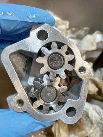

Après vérification, le repère est bien présent. :wink:
On ne le voit pas sur cette photo car j'ai dû diminuer la définition de l'image.
daniel 33
Messages : 988
Message par daniel 33 »
Effectivement, maintenant que tu le dis, en zoomant on le voit.
Par contre on le voit beaucoup moins que sur l'autre pignon.
Pour moi, il y a eu usure, donc entre les rayures sur le couvercle et l'usure du pignon, tu dois avoir un jeu trop important.
Pour mesurer ce jeu, il faudrait que tu resserres le couvercle en mettant un tout petit bout de fil d'étain entre pour après démontage mesurer l'épaisseur résiduelle qui sera la photo de ton jeu.
Les remarques de Daniel sont pertinentes.
Côté coussinet c'est ok. Côté pompe, c'est plutôt moche... la dernière fois que j'ai vu un état pareil c'était sur une Golf dont les pièces avaient été sablées et mal nettoyées :bizarre:
Mais plus que des rayures, on voit quasi de l'arrachement....
Ta substance, à mon avis, est métallique, mais c'est de l'alu de ta pompe.
Quand t'as monté ta nouvelle pompe, tu l'as nettoyée/lubrifiée avant de la poser ?

Bon, la fautive à l'air d'être la pompe ! :evil:
Voici d'autres photos :
On voit mieux les 2 poinçons, mais on voit aussi bien les rayures.
Les plus grosses rayures se trouvent au niveau du pignon qui est entrainé par l'allumeur.
Maintenant, pour déterminer la cause de ces rayures, je ne sais pas quoi vous dire.
Il n'y a pas eu de pièces sablées.
Je ne me souviens plus lorsque je l'ai montée la première fois si je l'avais lubrifiée. Elle a bien fonctionné au départ.
Il y a eu des temps longs sans démarrage du moteur, c'est sûr.
En effet Gilles, la substance est peut-être de l'alu, je n'y avais pas pensé.
Après, lorsqu'on la touche, on ne sent rien, ça a la même consistance que l'huile.
Dans tous les cas, pour vous la pompe est morte ? :triste:

daniel 33
Messages : 988
Ma théorie des marquages tombe à l'eau...
Pour moi il devait y avoir une marquage sur le haut d'une dent et l'autre devait selon moi être sur le creux de la dents .
La les 2 sont sur le haut de la dents ... donc langue au chat 🤣
