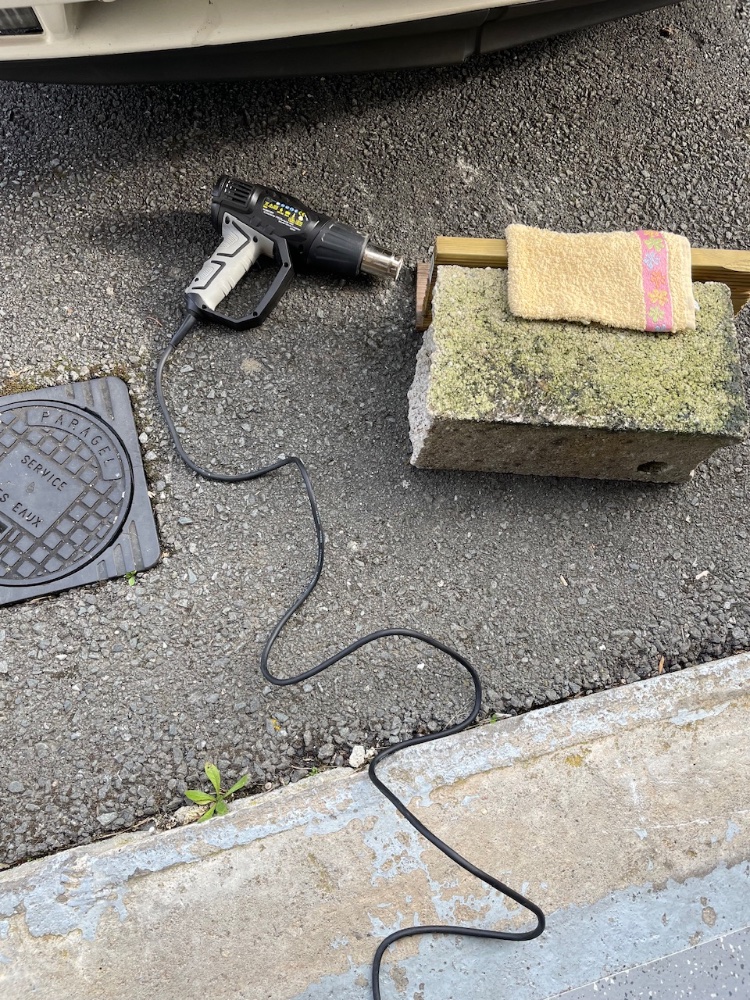

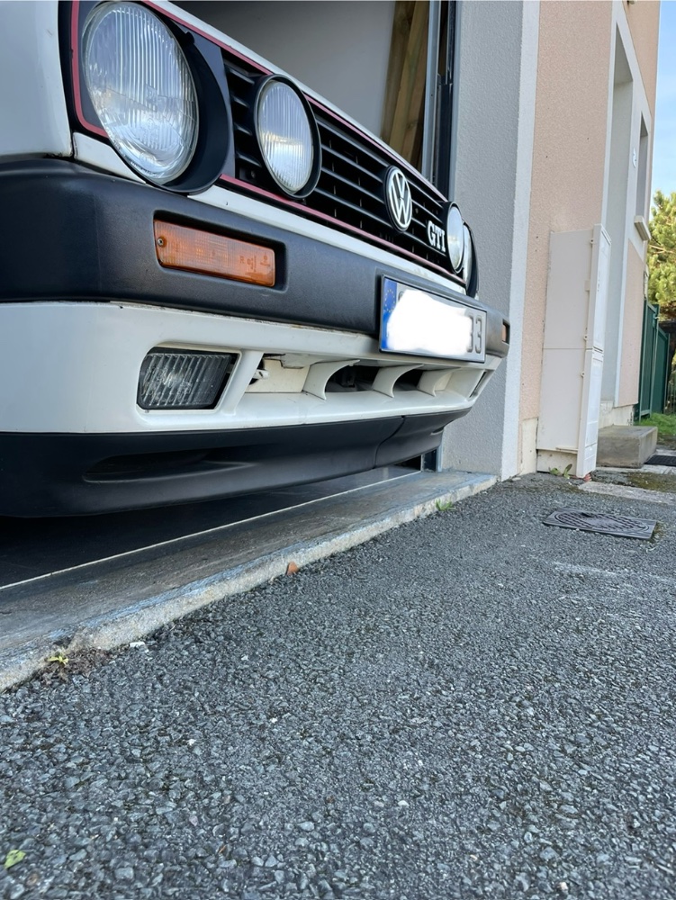

Re: Golf 2 GTI 8S 1990
Décapeur thermique, histoire de ramollir les plastiques (surtout le faire d'assez loin pour ne pas brûler la peinture ou le plastique noir brut) ... dès que c'est bien chaud, un bon parpaing, pour maintenir la forme.
Tu refais cela plusieurs fois et normalement, tu devrais résoudre ton problème.

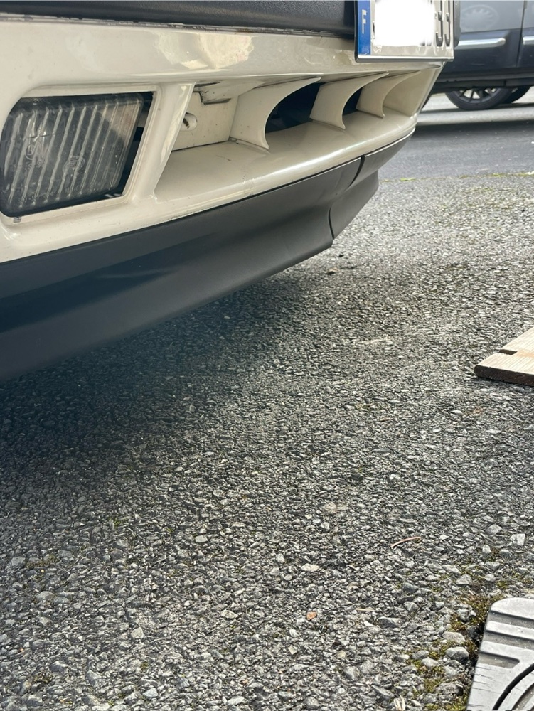

Ça y est c’est fait. j’ai redresser le pare-chocs au Décapeur thermique et avec un parpaing. Ça tient.
. merci David33 pour les conseils.

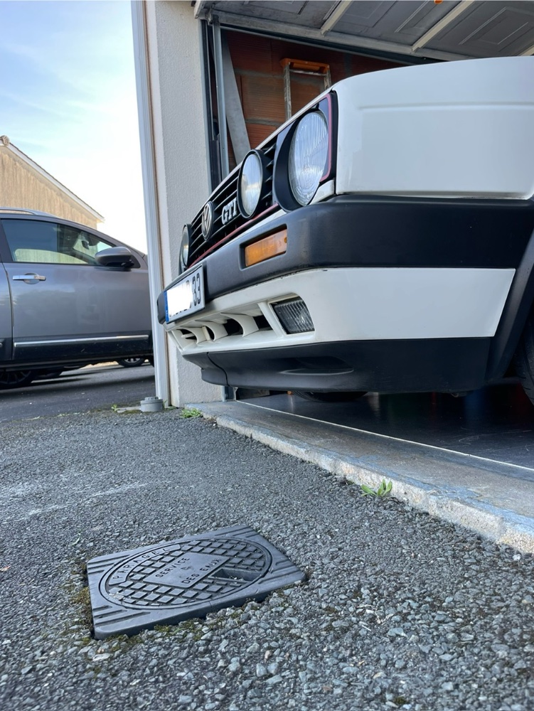

VW Golf 2 GTI 8S 1990
Depuis le premier jour que j'ai vu ta superbe Golf II GTI gros parechoc, je me dis qu'il y a un truc qui me surprend ... ou choque si tu préfères.
Voyant ton spoïler redressé, je viens de me reposer la question.
Je trouve bizarre que tu es une partie blanche dans la partie basse du parechoc qui est selon moi, doit être noire.
La preuve en image avec deux Golf II GTI neuve datant de l'époque de ta Golf.
Pour moi, la partie blanche ne devrait pas y être blanche, mais où noire, ou inexistante pour bien refroidir le radiateur.
J'aimerai bien avoir l'avis des possesseurs de VW Golf II GTI gros parechoc.
Tu as raison, je n’ai jamais fait attention à ce détail. L’ancien propriétaire a fait repeindre la voiture entièrement et il la repeint cette partie noir en blanc.Il faudrait voir comment je peux le repasser en noir.
Tu peut le déposer, cacher et repeindre a la bombe

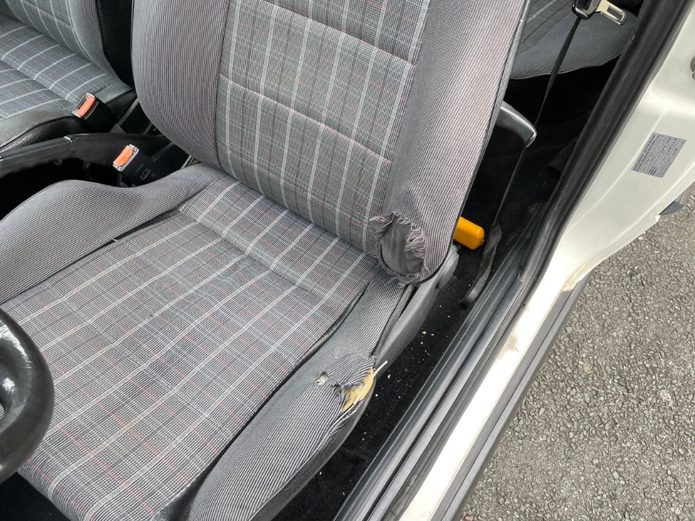

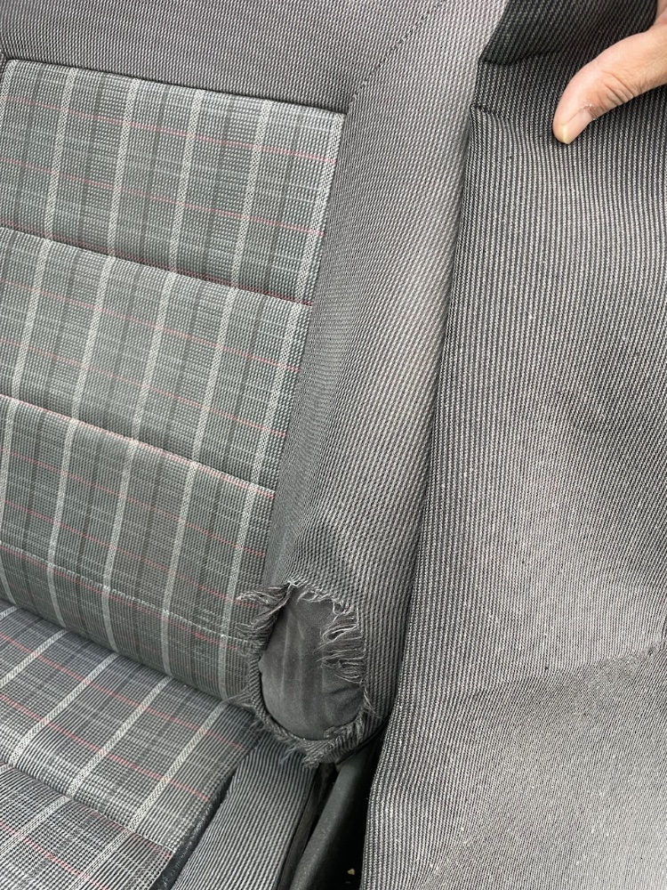

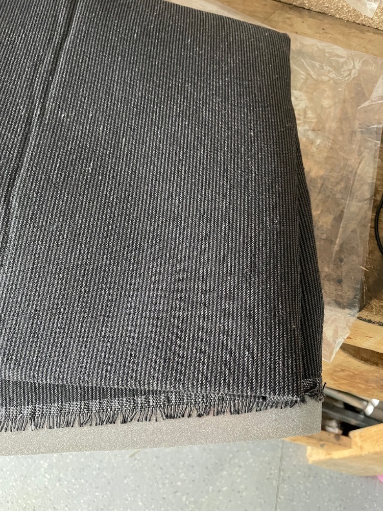

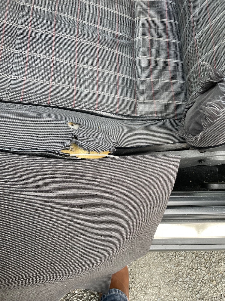

J’ai reçu mon tissu pour mon siège avant,merci David33 pour le lien.Il faut que je commande la mousse complète assise plus dossier.chez mecatechnic il font que l’assise mais j’ai un peu peur de la qualité,et j’ai trouvé 2 sites où il font les 2, sellerie minot et youngtimers Classic.com vous en pensez quoi de ces 2 sites?

Cool ton achat.
Pour la mousse, je te conseille de voir avec ton sellier, car c'est un expert dans le domaine et souvent il préfère garder un max de l'ancienne et changer juste la zone usée. C'est ce qu'il a fait avec mon siège conducteur.
Regarde lien : viewtopic.php?p=160619#p160619
Sur la lancée, coûte à démonter la housse du siège, j'en profiterai pour changer les câbles, car ils ont plus de 35 ans.
Ce serait con que le siège soit refait et quelques mois plus tard, le câble casse, surtout quand on voit le prix du câble
Avis perso qui n'engage que moi.
T'as trouvé ta charnière ?
Pour répondre à ta question, dans le lien que je t'ai mis, tu peux voir le câble que j'ai acheté
Je t'invite à acheter le câble qui va bien, après avoir mesuré la longueur des câbles que tu as sur ta Golf 2 GTI de 1990.
Pour moi, il existe deux références VW : 171881595 et surtout 171881596 avec la lettre de l'alphabet qui va bien derrière.
Attention, la référence change à partir des Golf 2 >07/1989 ! la lettre de fin de référence ne sera donc pas A.
Tu as deux dimensions en terme de câbles : autour de 370 mm pour la référence 171881596... et autour de 760mm pour la référence 171881596...
Si c'est un câble de 370mm, j'ai trouvé cela :
https://vw-discount.net/cable-de-bascul ... 2-1994.html ou https://www.auto-doc.fr/pieces-detachees/oem/191881596a?search=OEN+191881596A&_gl=1*1yr2ysp*_up*MQ..*_gs*MQ..&gclid=Cj0KCQiA4rK8BhD7ARIsAFe5LXJ-4go0EDDcIhnm07JV7Q-cWmhrp5-MhIOfZN0EK_XJyDHVhbceOTMaAiWNEALw_wcB
Si longueur de 363 mm : https://www.auto-doc.fr/linex/14953619?_gl=1*tjyc73*_up*MQ..*_gs*MQ..&gclid=Cj0KCQiA4rK8BhD7ARIsAFe5LXJ-4go0EDDcIhnm07JV7Q-cWmhrp5-MhIOfZN0EK_XJyDHVhbceOTMaAiWNEALw_wcB
Pour la longueur autour de 765mm, j'ai trouvé cela : https://audi-klaus.at/shop/produkt-schlagwort/171881596/
Pour ce qui est des mousses achetées tout prêtes.
Je ne suis pas un grand fan des mousses neuves.
Avant tout achat, , il faut à tout prix connaître la densité de la mousse, facteur très très important, pour le confort, pour le maintien et pour la durée de la mousse dans le temps.
Mécatechnic propose ceci : https://www.mecatechnic.com/fr-FR/b-vol ... e-de-siege
Pour ma part, j'ai préféré faire confiance au sellier et je ne regrette pas du tout.

Merci pour l info il y a bien un petit et un grand câble sur le schéma par siège.
