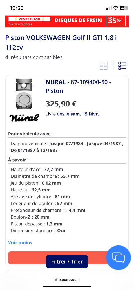

Je comprends d autant plus qu un piston n a pas le même diamètre entre le haut et le bas.
C est le diamètre de la chemise qui faut mesurer précisément. Lorsque j ai commandé les miens, ils donnent le diamètre de la chemise nécessaire
Arnaud 1975
Messages : 54
Enregistré le : ven. 29 avr. 2022 14:32
Re: Identification piston MALHE
Message par Arnaud 1975 »
Un exemple, si diamètre chemise 81, côté origine donc piston origine
