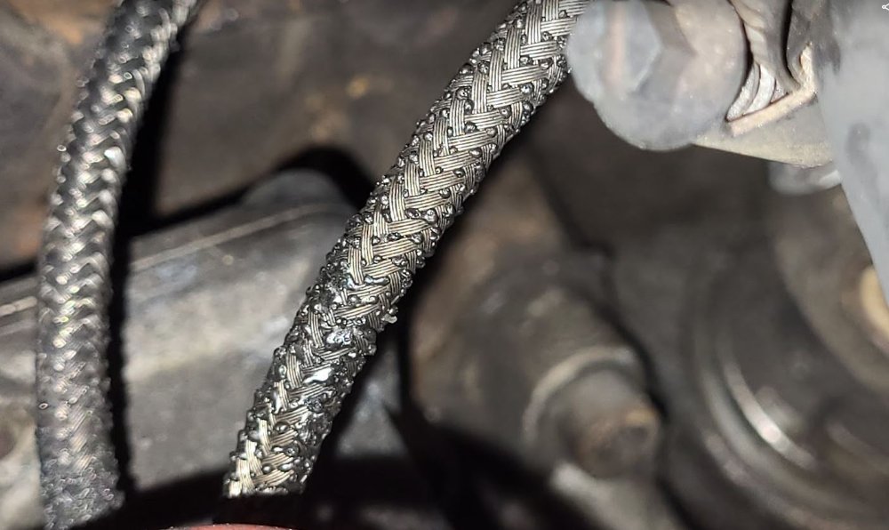

Bon, suite à mon petit incendie moteur qui aurait pu bien mal tourner, j'ai pu commencer les réparations.
L'état après le feu... (pour rappel, démarrage un peu trop rapide après avoir nettoyé le bloc et la culasse avec du nettoyant frein) :
Au programme :
- courroie d'accessoires (indépendant de l'incendie)
- faisceau de bougies
- durites d'injection
- sonde de température d'eau
- régulateur de tension d'alternateur
- durite de dépression de mastervac
- durite de dépression d'allumeur
- câble d'accélérateur
- faisceau électrique avant du moteur (sondes, régulateur de réchauffage, allumeur, thermocontact...) RESTE A FAIRE
Pour les durites de dépression, j'ai pris du tuyau polyamide qui devrait résister :
Pour la grosse durite de mastervac, il a fallu chauffer au décapeur thermique, l'eau bouillante n'ayant aucun effet pour ramollir le bout en vue de l'enfiler sur les clapets antiretours.
Pas évident de ramollir suffisamment le tuyau pour qu'il accepte de se déformer, mais pas trop.
Pour les durites d'injection, j'ai pris du Goodridge chez Mecatechnic, ça semble faire le job, on verra une fois en pression. Pas évident au premier abord de trouver qui va où, vu que rien n'est indiqué, mais au final on finit par comprendre.
Bref, c'est remonté, reste le faisceau quand j'aurai reçu mon colis avec les fils aux bons codes couleurs, les prises, etc

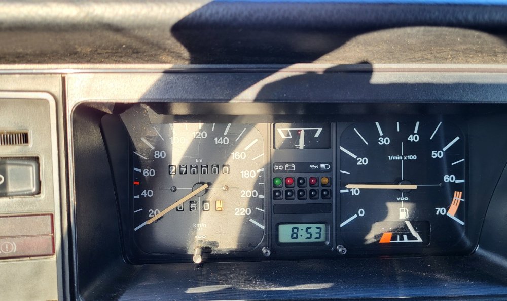

Après mes petits déboires fumants et la remise en état, j'avais un mal fou à régler la Rabbit, ralenti instable, richesse foireuse. C'est toujours un peu le cas.
J'ai repris le réglage de contre-pression, le réglage du tiroir, changé le joint de la vis de ralenti, celui du papillon, mais c'était pas encore ça.
J'ai tenté un réglage de richesse avec mon gastester, sans réel succès. Finalement j'ai acheté une sonde lambda et un mano. Ça m'a permis de faire un réglage relativement précis, mais j'ai encore un ralenti pas très stable.
J'ai notamment un phénomène de ralenti qui ne se stabilise pas forcément au même niveau, parfois il faut un coup de gaz pour qu'il retombe.
Sinon elle tourne plutôt bien. Je soupçonne une prise d'air quelque part mais je ne vois pas trop à quel niveau.
A part ça, elle a passé un cap ce soir
