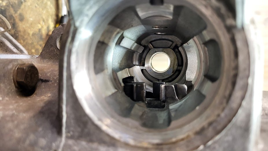

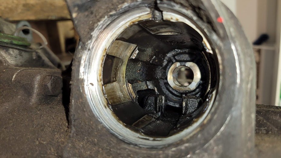

Bon, petit trajet d'échauffement pour les Alpes avec la Rabbit ce week-end... et bah c'est pas encore ça.
Bon, je passe sur le silencieux arrière pas assez serré, qui a nécessité un arrêt rapide, mais j'ai à nouveau le souci que j'ai eu en Ecosse (avec l'autre boîte), à savoir une fuite d'huile de boite qui coule sur le triangle gauche et va jusqu'à la jante pour finir par recouvrir le pneu...
Je pense que mes tulipes sont marquées et que le joint spi ne fait pas étanchéité, ce qui expliquerait pourquoi ça me l'a fait avec l'ancienne boîte également. Evidemment ça ne se trouve pas en neuf.
J'en ai trouvé d'occas' sur le coincoin, mais bon pas sûr qu'elles soient en meilleur état que les miennes.
Dernière solution, allez voir un chaudronnier/usineur, pour faire recharger la portée des joints spi et faire réusiner derrière...
J'ai revérifié la mise à l'air libre dont tu parlais Ivan, ça a été nettoyé entièrement lors de la réfection de la boîte, mais je peux rejeter un oeil pour voir si une bestiole y a fait son nid, mais j'en doute.

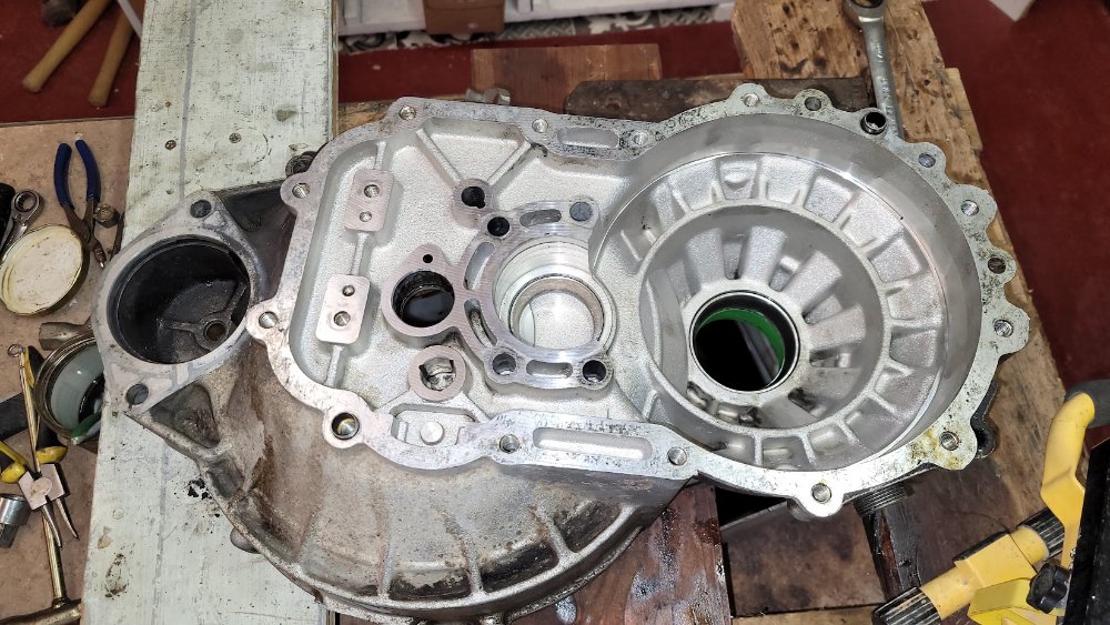

Bon, finalement après plusieurs nettoyages et tests, il semblerait que ça ne soit que le joint à la base du compteur de vitesse qui était absent qui causait le plus gros de la fuite, et seulement à vitesse élevée. J'ai également une légère fuite au niveau du joint papier entre la cloche d'embrayage et le carter de boîte, mais pas envie de redéposer à boîte pour ça.

Cool d'avoir trouvé pour la grosse fuite; Par contre, j'ai du mal à voir pour ton joint papier
- Gilloo
- Messages : 4699
Re: Gilloo et sa Rabbit
T'as du mal à voir quoi ?
De quel joint je parle ?
Du joint qui fait le tour, ici :
