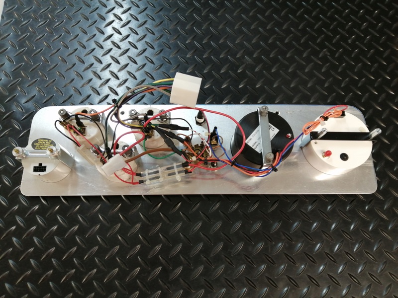

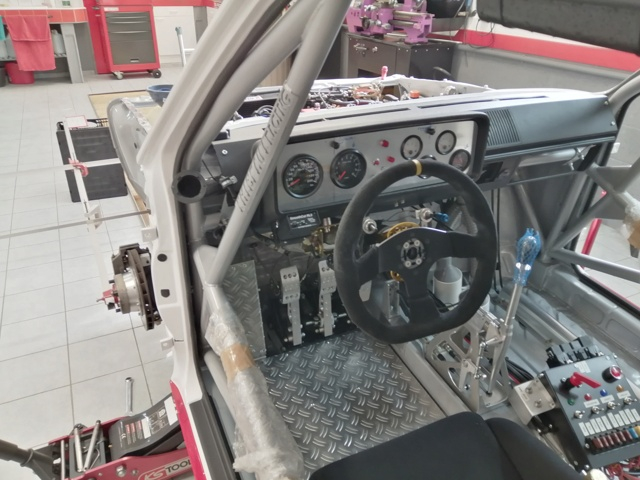

Je profite du démontage du tableau de bord (10s avec volant deconnecté !) pour faire une photo de l'arrière
Tout est résolu, j'avais oublié de brancher le mano lambda et j'ai ajouté le bouton poussoir nécessaire au paramétrage du compte tours
Truc bizarre, le voyant d'alternateur fonctionne à l'envers, il s'allume quand ca charge . Mais ce n'est pas plus mal comme ca ... et ca confirme la tension affichée sur la prise USB

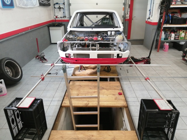

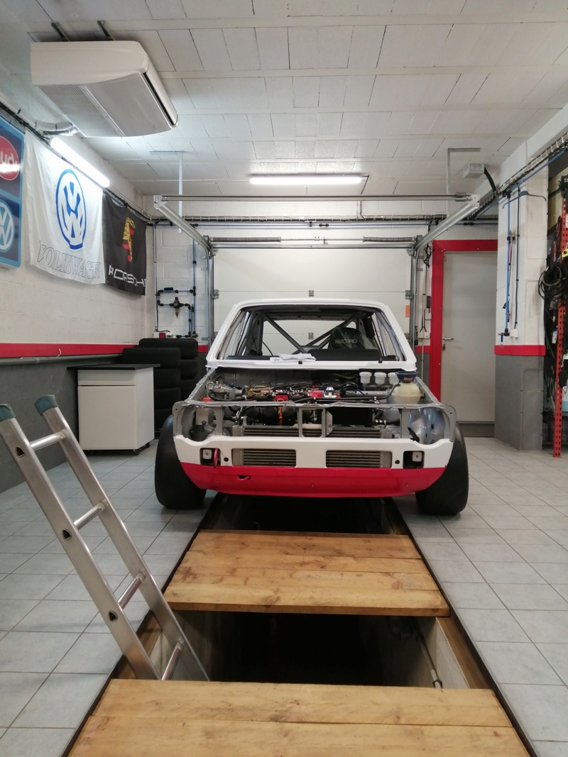

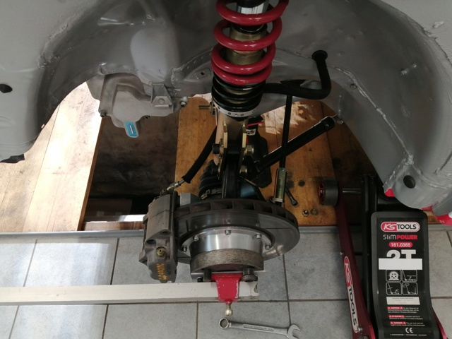

Dégrossissage de l'alignement du volant avec les roues
Pour règler plus finement tous les angles, je pense a faire decouper des disques en alu du diametre des roues afin de poser la voiture au sol
