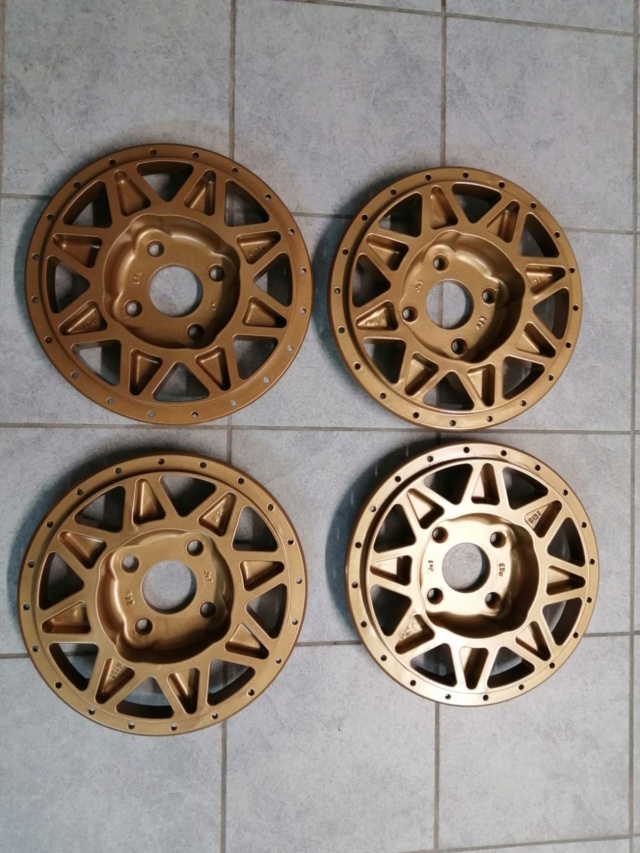

Retour de peinture epoxy des centres de jantes MAD IN

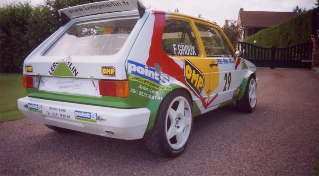

Pour la petite histoire, le hayon et l'aileron viennent de la première Golf Groupe F que j'avais montée en 1999.
Je courais en coupe de france des circuits régionaux.
Le début d'une longue histoire...
Ca sert toujours de conserver des pièces !
