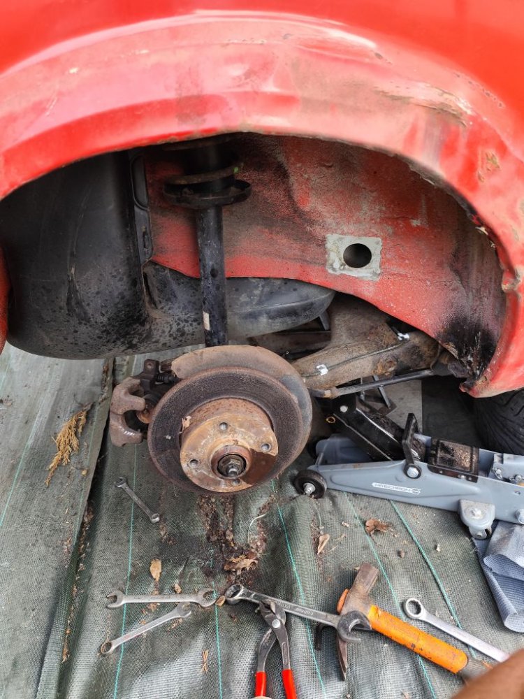

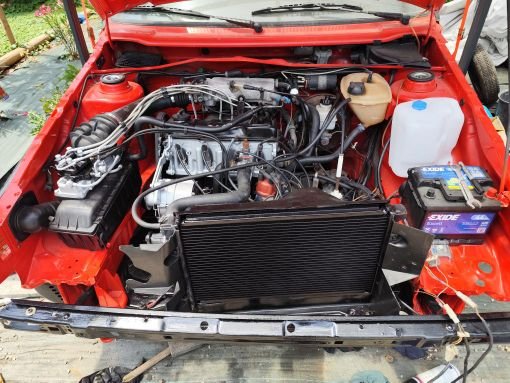

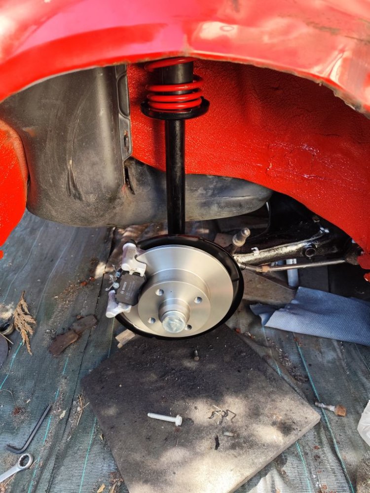

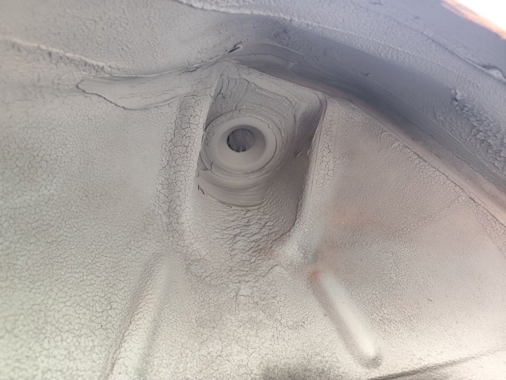

Quelques news. Je me suis occupé du train arrière, vidage intérieur pour voir les dégâts et préparer à l'envoi en carrosserie (pas de suite malheureusement). Premier démarrage depuis les travaux. RAS. Mais bizzarement j'ai dû régler la richesse et le ralenti car calage au bout de 5 secondes.

Beau boulot! Tu as vérifié si tu avais une prise d'air?

Ivan a écrit : sam. 12 juil. 2025 11:07 Beau boulot! Tu as vérifié si tu avais une prise d'air?
Non j'ai juste touché la vis de richesse. Avant à froid elle avait du mal a tenir le ralenti. Je peaufineraipar la suite, mais pour l'instant ça démarre

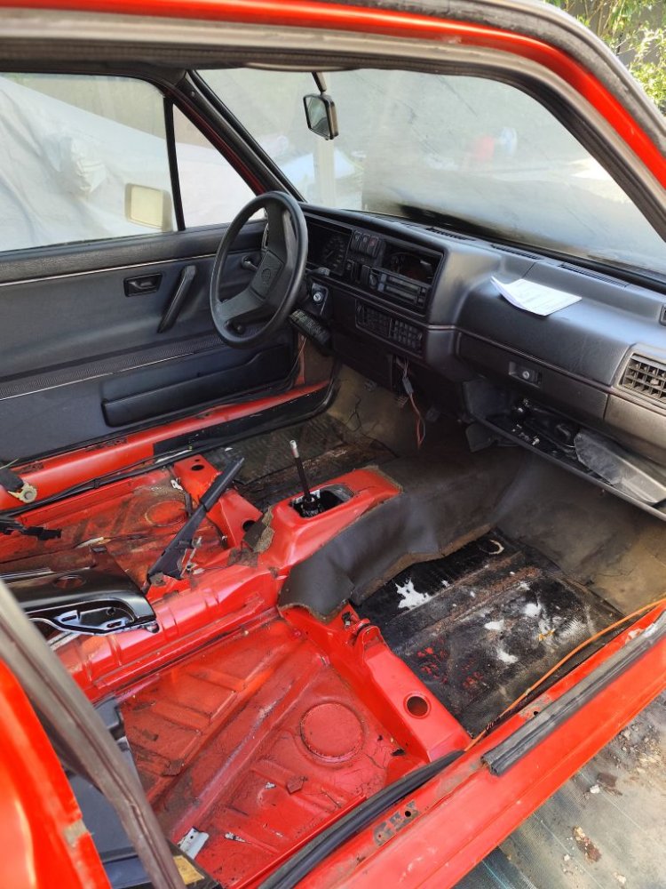

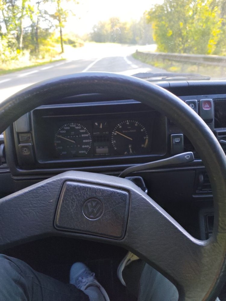

Après le redémarrage de la GTI. Je me penche maintenant sur la partie électrique. Sur le compteur il n'y a aucune information qui fonctionne. Que se soit pour l'heure, température etc. Je dois d'abord commencer par qu'elle vérification? Ai-je le bon commodo?
Michalon
Messages : 143
Re: propriétaire golf 2 gti 1984
Message par Michalon »
Effectivement, je ne vois pas de commande de l'ordinateur de bord en bout de commodo mais il y a un hic sur le compteur déjà : c'est un compteur de 16s.
Cordialement.
De plus sur une 84 tu dois avoir l'econometre, avec prise specifique sur la boîte de vitesse 9A.

Michalon a écrit : mer. 23 juil. 2025 07:10 Bonjour,
Cordialement.
A ok. Il ressemble à quoi celui d'une GTI de 84?

msobo a écrit : mer. 23 juil. 2025 10:23 De plus sur une 84 tu dois avoir l'econometre, avec prise specifique sur la boîte de vitesse 9A.
Ça ressemble a quoi. Je suis un peu perdu. L'ancien proprio à du monter quelques trucs de 16s dessus. Int, ext...je vois pas trop l'intérêt du changement de compteur
Messages : 1734
Il y a eu deux versions de compteur en 1984, la première avait un compteur avec une tige en haut à droite pour passer de trip 1 à trip 2 et donc un commodo sans la languette qui permet de passer de 1 à 2 mais il y a bien le bouton MFA sur le commodo.
https://www.ebay.fr/itm/356612708773?ch ... w1EALw_wcB
Ensuite, le tige à disparue et le commodo avec languette à fait son apparition :
https://ovoko.fr/les-pieces/btv70461-92 ... svEALw_wcB
Mais je ne sais quel mois le changement a eu lieu.
Il est plus facile aujourd'hui de trouver un commando avec le commande trip que sans. Et donc de choisir le compteur sans la languette.
Un compteur de Golf 2 GTi 16V comme tu as, cela vaut un beau billet, voir un échange contre un compteur de 1984.
Tu peux contacter le garage des Crouets sur facebook qui est CompteurVAG sur ebay.
Vérifie bien tes masses moteur, batterie, cache culbu, cela donne des infos manquantes au tdb.

Ok merci bien. Je regarderai demain mes branchements. De mémoire je vois bien une masse niveau cache culbuteur et batterie. Est il possible que le kilométrage corresponde quand même avec l'auto ou je peux faire une croix dessus?

Seul un histovec ou un mot de l'ancien propriétaire dans les papiers pourrait t'éclairer.

Jim a écrit : mer. 23 juil. 2025 21:14 Seul un histovec ou un mot de l'ancien propriétaire dans les papiers pourrait t'éclairer.
Malheureusement rien avec histovec et ancien propriétaire pas plus d'informations.

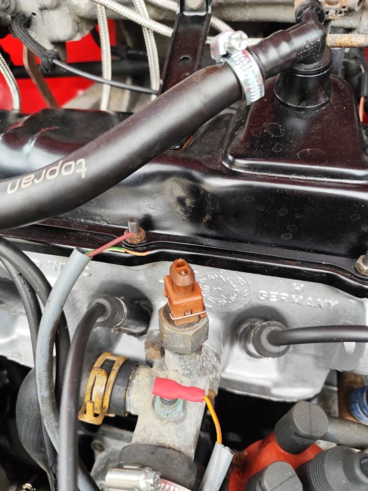

La bobine d'allumage est elle bien branchée ? J'ai la sonde radiateur HS je pense. (Toute brûlée)
Messages : 1734
Tu peux faire un test de continuité avec un multimètre pour vérifier si ta masse est toujours bonne.
"De mémoire je vois bien une masse niveau cache culbuteur et batterie" => à vérifier donc.
Pour ton thermocontact, il faut le brancher, c'est lui qui détermine le fonctionnement de l'injecteur de départ à froid.

Jim a écrit : jeu. 24 juil. 2025 13:32 Tu peux faire un test de continuité avec un multimètre pour vérifier si ta masse est toujours bonne.
Merci. Oui pour le thermocontact je voulais carrément changer les deux pièces car comme cramé. Mais il y a différents modèles?

Les données de la sonde sont gravées sur la partie bronze/laiton. Je ne les connais pas de mémoire :lol:
