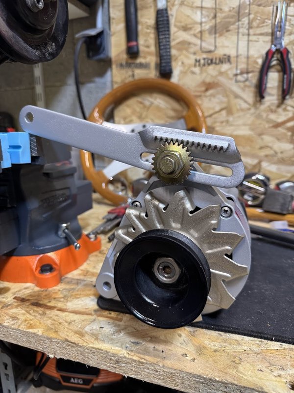

Alternateur terminé, plutôt content du résultat.
Au final c'est une restauration peu onéreuse, puisque ça m'a couté 2 roulements, un peu de peinture que j'avais et un régulateur de tension.

Et voici le résultat (presque) final :
J'attends encore quelques pièces pour terminer et le remonter dans la voiture (notamment la clavette woodruff et la vis de réglage de tension 027 903 555 sur le bras). Je me suis permis une petite amélioration en passant du bras 027 903 133 C à la ref. 027 903 133 E qui possède une crémaillère.

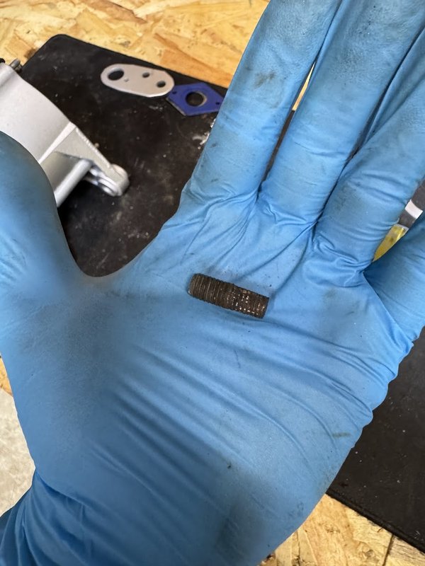

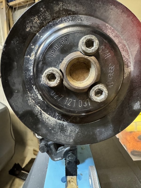

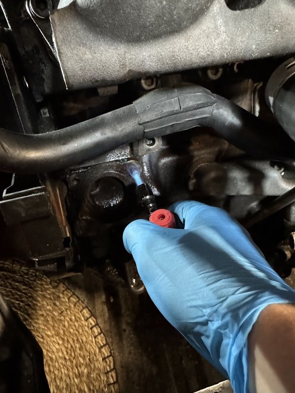

En attendant, je me suis intéressé à cette histoire de pompe à eau et de poulie : démontage
Je vous passe l'épisode où cette p***n de tête vis de m***e
m'est restée dans les mains.. un coup de chalumeau à crème brulée aura fini par en venir à bout
Et une fois sortie, constat sans appel : la référence de la poulie est la bonne, c'est à n'y rien comprendre.
Je vais vérifier la poulie de vilo puis commander une pompe à eau complète pour voir s'il y a une différence, ce dont je doute, puis j'aviserai. Ca finira surement avec une entretoise pour rattraper le défaut.

Quelques nouvelles du front, j'avance (peu)
J'ai reçu mon bras avec crémaillère et la vis crantée, manque plus que l'autocollant d'origine Bosch de chez OEM+ et on sera bon !

Bien joué l'extraction de la visse cassée.
La poulie n'est pas voilée ?
Re: Golf 2 GTI 16V de Byresse
Bonjour Jim,
Non, rien d’anormal. Elle est bien au fond de son logement, je vais inspecter la pompe au peigne fin, je prie que ça soit une mauvaise aftermarket. En parallèle faut que j’investigue côté vilebrequin mais ça me fait vachement moins rire.. surtout quand je lis le post sur ta G

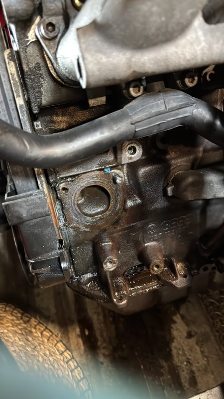

J’ai tombé l’échangeur eau/huile pour le changer (les manchons tombaient en lambeaux de corrosion) et sortir la durite de flotte métallique qui va du chauffage à la pompe. Y’a une technique pour la sortir ou faut démonter la moitié de la bagnole ?
