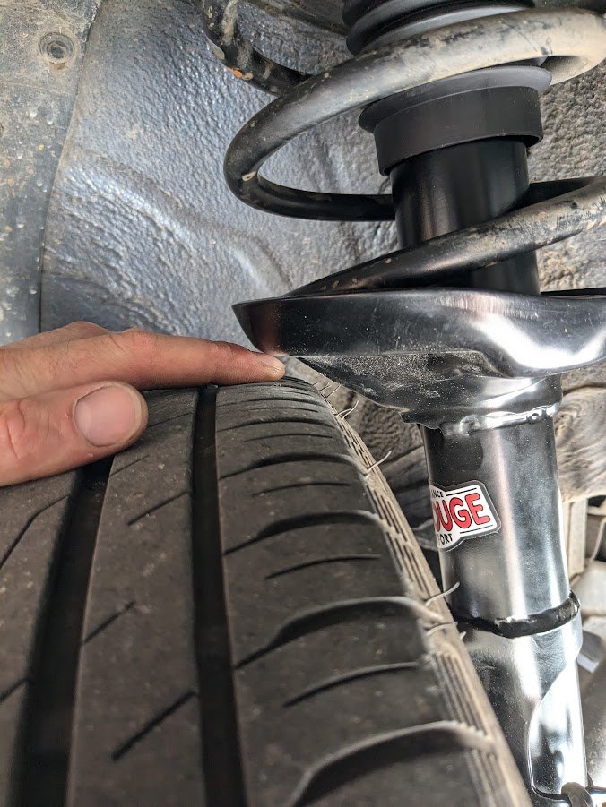

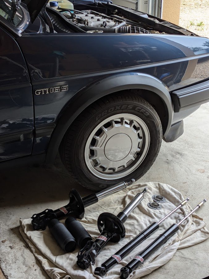

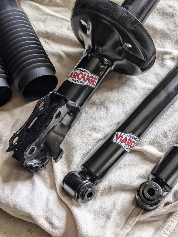

La priorité passant ailleurs que dans les voitures, j'avais quand même pris le temps fin 2024 de changer les amortisseurs pour un jeu de Viarouge. C'est mon meilleur amis qui à repris l'entreprise qui me les a fait. J'ai demandé un tarage performance confort et surtout un ajustement de la coupelle d’appuis ressort au plus bas (ca passe très proche du pneu) mais la voiture n'est pas trop haute. Bon il a fallu quand même 2 à 3000 km pour qu'ils s'assouplissent car c'était encore limite raide au début.

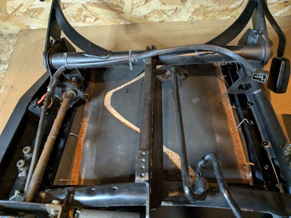

Sinon j'ai changé la nappe du sièges récaro car elle c'était cassé, déjà que les recaro ne sont pas confortable la c'était encore un autre niveau :roll: La nouvelle nape est plus longue, c'est pas plus mal.

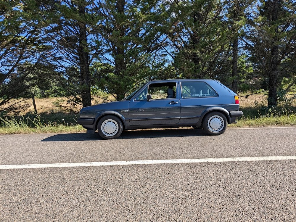

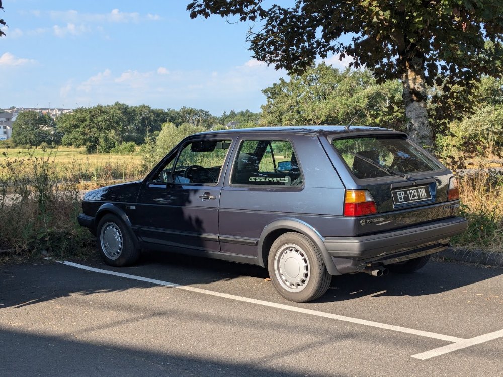

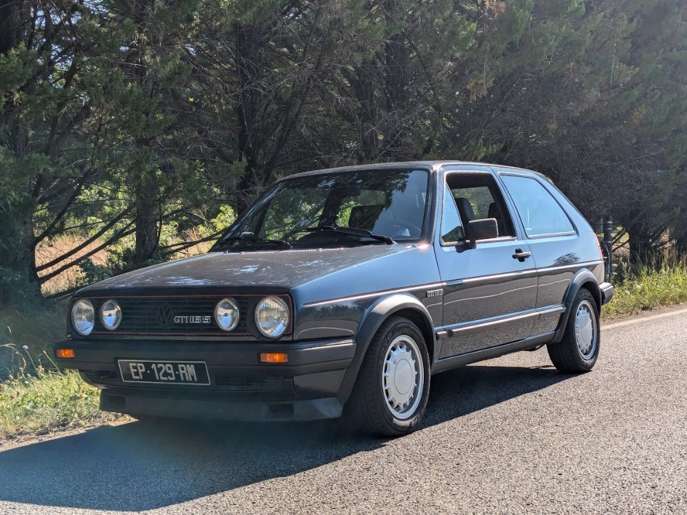

Quelques photos du rendu en exterieur (nouveau amortisseur + ressort origine)

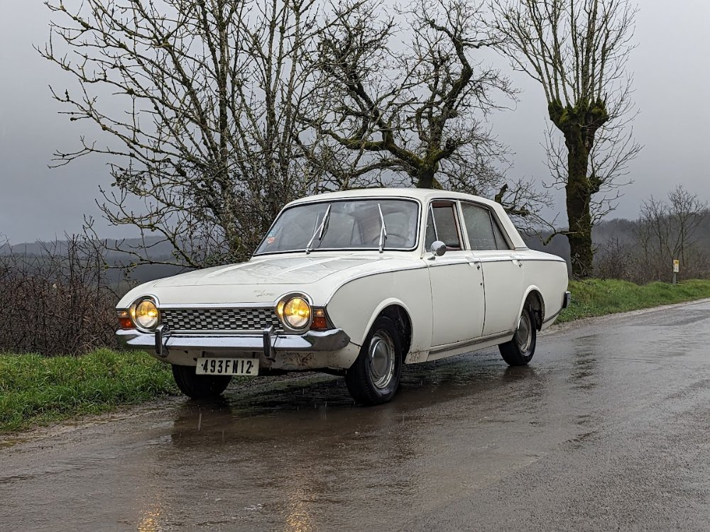

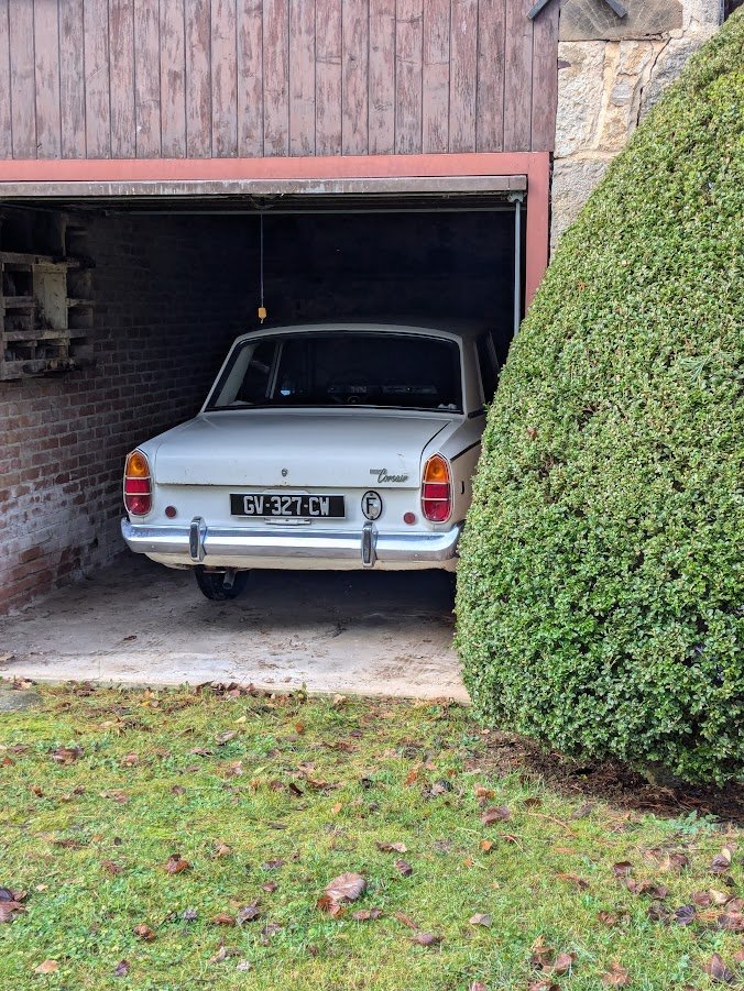

Pour ce qui est des voitures et de ma passion (ou peut être de mon ancienne passion, oui j'ai d'autres loisir aujourd'hui qui prennent le dessus) j'ai une autre vielle caisse de famille (elle appartenait à on arrière grand père) remise en route fin 2023. Malgrès que ce ne soit pas la voiture de mes rêves elle présente un état de conservation intéressant (pour pas dire rare pour une caisse de 1966) et une "patine" top. Bizarrement j'ai plus de plaisir à la rouler que la golf. :bizarre: :)
Je prend conscience avec tout les événements récents que de toutes les voiture que j'ai eu c'est peu être la 16s qui m'a procuré le moins de plaisir. Si j'additionne les bon et mauvais moments la golf apparait en dernière position. Elle dort de temps en temps chez mon oncle quand j'utilise la Corsair, et c'est qu'en la reprenant après 2 mois d'arrêt que je l'apprécie. Au quotidien pas tellement. Je me pose trop souvent la question de m'en séparer, mais j'ose pas.
Avoir une gti pour la rouler comme une version de base 99% du temps c'est presque ridicule, la Gl d'Yves Laurent m'avait laissé un bon souvenir, mon ancienne 1.1 de 78 aussi. Je regrette plus d'avoir vendu l'Ax 1.1 de ma grand mère que toutes mes autres voitures.

Superbe la Corsair, et rare de chez rare. On n'en croise pas à tous les coins de rue. De plus, celle-là a un vécu familial. 8) :bien:

La Corsair a une bonne "bouille" :up:
