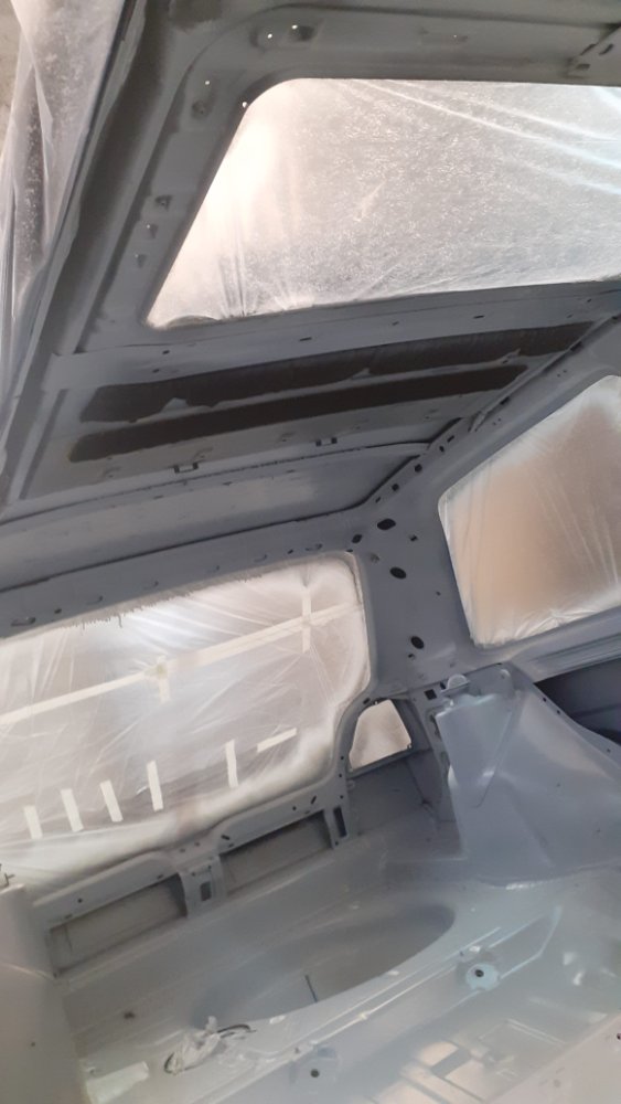

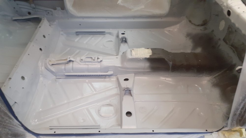

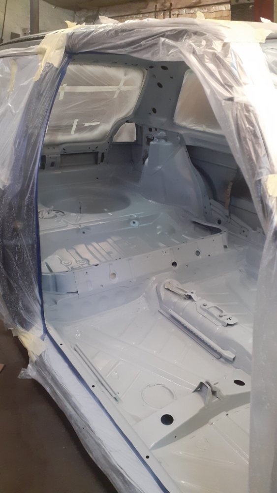

Voila l'avancement du chantier, traitement de l'intérieur à l'apprêt époxy et application de la couleur d'origine.
Pour boucher les troues juste une tôle découpe au diamètre et bouchée point par point pour éviter la déformation.
Désole j'ai oublié les photos à venir....
Je vais maintenant commencer à traiter le train avant et arrière.
Pour ma porte conducteur je galère trop à trouver dans ma région.

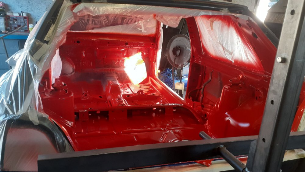

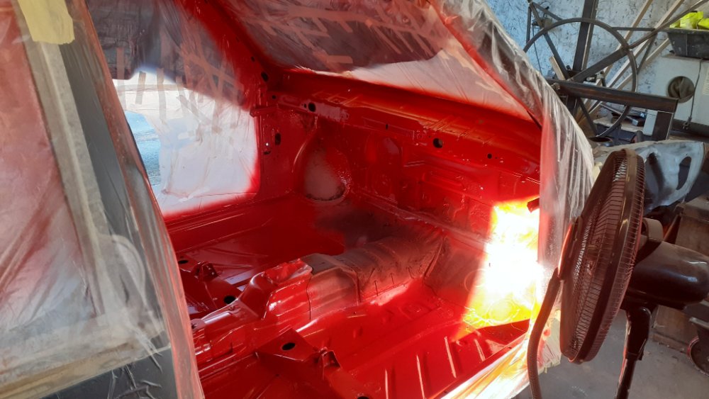

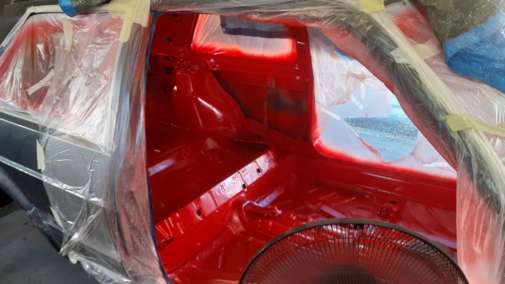

c'est top c'est un mouillé/mouillé ou tu as reponcé ton apprêt avant peinture?

Rouge mars? Je le trouve très Tornado

Pour la peinture le code sur le pot est bien le MARS après il tire un peut sur le orange
j'ai poncé légèrement pour l'accroche et application de l'apprêt époxy avec finition brillant direct
