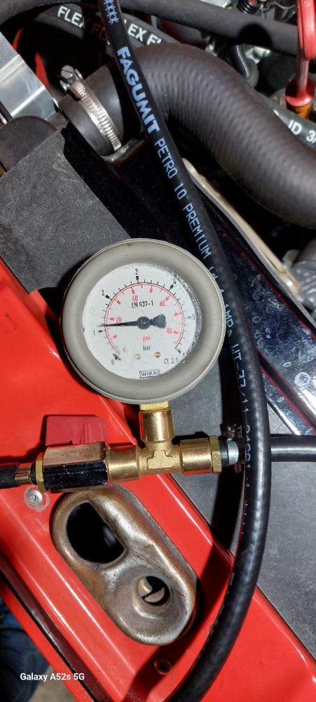

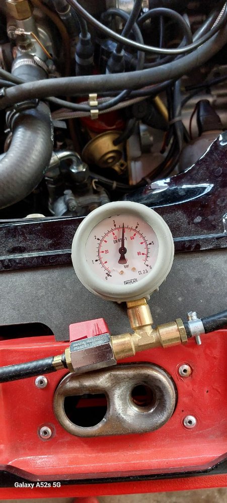

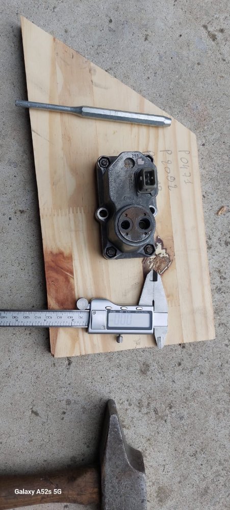

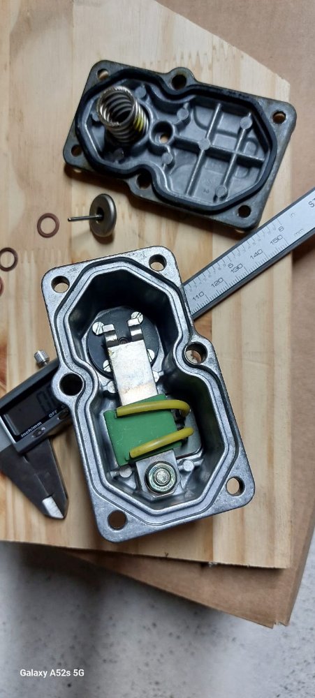

Quelques photos histoire de mettre à jour le post,
Le régime de ralenti était trop bas par temps froid et instable le temps que le moteur monte en température.
- contrôle des alimentations en 12 v du tiroir d'air additionnel, régulateur de réchauffage, injecteur de départ à froid
- contrôle du tiroir d'air additionnel
- contrôle du jet de l'injecteur à froid
- contrôle des pressions à froid et à chaud du régulateur de réchauffage (WUR) => 0,5 bars à froid (connectique débranchée) :x mais dans la tolérance à chaud
démontage du régulateur de réchauffage pour calibrer le bilame en jouant sur le positionnement de l'axe serti dans le boitier alu ( la membrane étant bonne)
après plusieurs réglages tous est revenu dans l'ordre : à 10°c 1 bar , à 20°c 1,2 bars 30°c 1,7 bars => à chaud 3,4 bars
et pression d'alimentation : 5 bars
- contrôle de la pression de retenue ok ( l'accumulateur étant récent)
-réglage de la hauteur du plateau sonde du doseur distributeur
il me restera un essai routier à réaliser :vroum:

Messages : 5670
Re: G73 Golf GTI 83's
Beau boulot! Attention quand même, si tu ne mets pas un joint neuf sur le WUR (celui qui scelle les 2 parties), tu peux avoir un risque de corrosion dedans.
