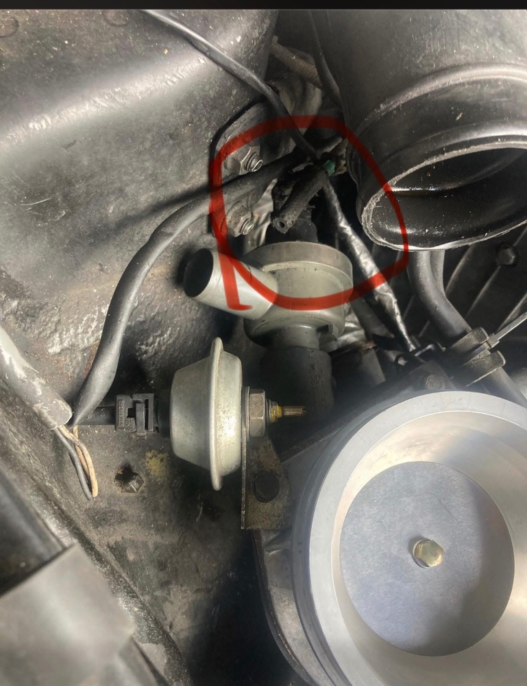

J’ai essayé en shuntant le relais de pompe et en levant le plateau les injecteurs crachent. Mais par contre j’ai pas l’impression qu’ils crachent quand j’essaie de démarrer. Pour moi l’ordre d’allumage est bon est j’ai de l’étincelle au bougies.
Après comme dit plus haut par Ivan peut être une fuite sur l’admission mais tout les colliers et joint sont neuf. Il y a juste une durites de dépression sur un T qui n’est pas raccordé. Je ne sais pas où elle va.

Tu peux peut être essayer de démarrer en shuntant le relai de pompe? Fait une photo de ton raccord en T et de la durite.

Oui c’est ce que m’a conseillé un ami tout à l’heure peut être que la pompe n’envoie pas quand j’essaie de démarrer. Mais tous est bien sous pression pourtant.
- IMG_0206.jpeg (249.75 Kio) Vu 278 fois

Re: Compression basse
Il y a une durite qui se branche en bout de la capsule là où c'est jaune et une sur la pièce en plastique.
Top merci. Je vais les changer et les rebranché correctement
Et le gros cylindre gris, c'est pour la coupure en décélération. il faut absolument que les durites soient raccordées sinon le plateau sonde ne se lèvera pas.
