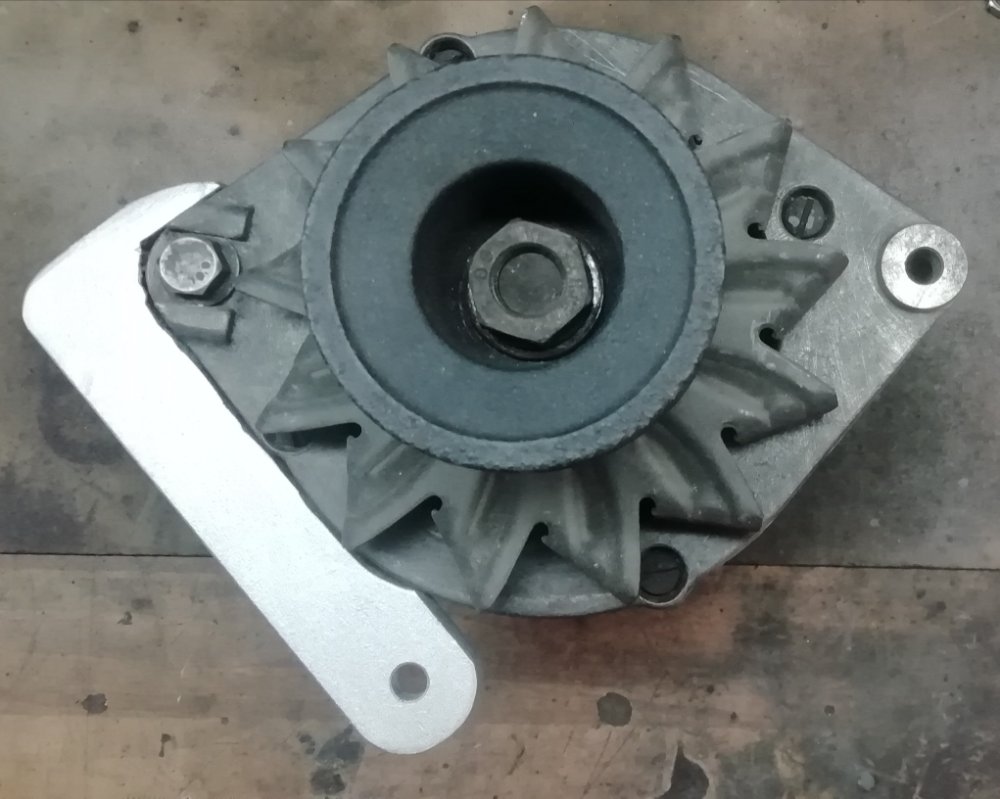

D'ailleurs j'ai fabriqué une patte en fer plat si besoin pour adapter les alternateurs VW / Audi sans problème

aurais tu une photo de ta modification stp?Krousti a écrit : mer. 28 janv. 2026 22:09
D'ailleurs j'ai fabriqué une patte en fer plat si besoin pour adapter les alternateurs VW / Audi sans problème![]()

Voici ma bricole
Voici ma bricole
