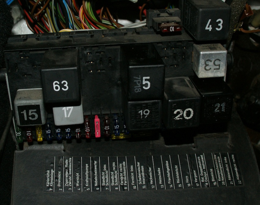

D'après les schémas RTA, c'est le relais emplacement N°4 du porte relais :exclaim: . Je connais pas le réf.
Pas de fusible qui protège le relais, y'en a pas besoin, il recoit l'info de la boite à vitesse, que le rapport est en 5ème.
Ca peut venir de ta bobine d'alumage, verifie le fil rouge/noir sur la bobine, borne 1, connecté avec le fil vert qui va au TSZ.
PS. le relais N°5 c'est vide, reservé pour la clim.
Bonne chance pour la suite..

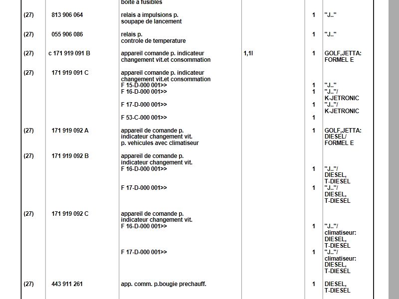

Effectivement, d'après ETK@, la ref. est 171 919 091 C .
Donc controle bien que la ref. porte bien le C et uniquement dès le chassis D .
Relais_Conso_GTI_Chassis>D
Bonne suite.

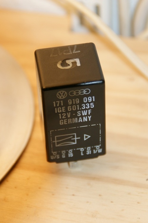

relais 5.JPG (61.05 Kio) Vu 2738 fois
je patauge dans la semoule… :(
Il faut que le C termine la ref de mon relais ? ->171 919 091 C
Voilà une photo du relais en question !
Comment je peux savoir pour le chassi D ?
J'avoue être assez ignare ! :mouais:

Alors oui le Numero doit avoir un C si ta voiture à son numero de chassis : zzz17DWXXXXXX .Ce qui semble etre le cas si tu as un moteur DX.
Si VW t'as vendu ce relais, fais-le toi échanger. et renseigne toi sur le Nr. 7P17 et 7P18 qui apparait a coté du N°5 (sur tes Photos).

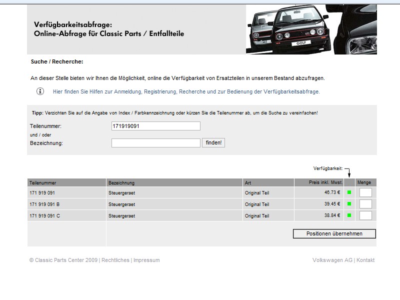

Confirmation chez Classic-Part (voir photo), il y a bien 3 références différentes, et celui pour le K-Jet c'est celui avec le C. !
