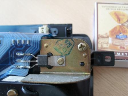

c'est certainement le buzzer du compteur de vitesse ...
alors peut etre c'est le tripate qui est mort sur le cote droit du compteur
bon courage

Effectivement, je pense que çà doit venir du tripode.....

Re: Buzzzer qui casse les oreilles
Ce trimachin est le stabilisateur pour le compte-tour.
Je ne vois pas le lien direct avec le buzzer ! :roll: .
Papa2a, si tu essayes en l'enlevant... tiens nous au courant si ça marche ! :)

Andy a raison (pas étonnant ! :wink: ) ce tripatte est le stabilisateur de tension et n'a rien à voir avec l'alarme pression d'huile basse.

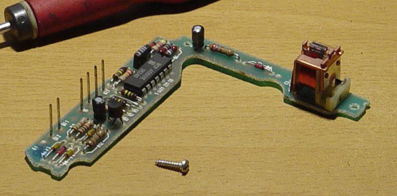

Le circuit en cause est celui-ci :
Il se trouve au dos du combiné et commande le voyant d'huile + le buzzer ce qui signifie que si tu l'enlève, tu n'auras plus de voyant d'huile.
Si tu veux, je te montrerai ce que j'ai mis pour le remplacer. :wink:

à l'époque ou j'avais des problèmes électriques, je l'avais remplacé par un équivalent du commerce, et pour cause, celui vendu par VAG est hors de prix, alors que dans le commerce de détail, on les trouve à qlq euros.
finalement, ca n'a pas super bien marché car les tensions varient selon les modèles, et il y en a beaucoup.

marignan83
Messages : 1010
Message par marignan83 »
joel a écrit :Pour revenir à mon problème......ce foutu buzzer retentissait exclusivement à froid (donc à priori lorsque la pression est optimale). :bizarre: :bizarre:
....ce qui me poussait à penser que la pression d'huile n'était pas en cause
Bon, après....je dis çà...je dis rien : maintenant, çà casse les oreilles du nouveau proprio :lol: :lol:
GTI47 a écrit :Bonsoir, Jojo je suis d'accord avec toi, je ne pense pas que dans ton cas ce soit la pression d'huile qui soit ecause. Pour répondre à Marignan, j' ai trouvé une pompe neuve chez VAG je l'ai vendredi.Montage prévu pour mes vacances en Juillet.
Ce n'est pas la pression d'huile qui est en cause, c'est le circuit imprimé qui réagit de temps en temps comme si celle-ci était trop basse.
JUJU 37 a écrit :...
Tu as mis quoi à la place ?
J'ai de temps en temps le soucis :( . J'ai remplacer un des transistor sur le circuit imprimé, et pendant longtemps j'ai été tranquille mais ça recommence :?
J'ai monté un voyant rouge tout bête qui est pris sur la sonde d'origine. :wink:

Bon, je remonte ce fameux post :) .
Quelqu'un a-t-il déjà retirer ce fameux circuit éléctronique. Mon buzzer sonne encore de temps en temps et je me demande si il y a des risques de remonter le bloc compteur sans ça :bizarre: . Ok je n'aurais plus l'alerte "voyant rouge"...mais sinon pas de risque autre?
Autre possibilité shunter ce composant qui Buz mais c'est lequel??????????????
Si vous avez des retours d'expériences car avoir le voyant qui clignote ne me dérange pas car j'ai mis en place un mano de pression donc pas de soucis mais c'est ce bruit de folie qui me gène :x

je pensais me remettre en chasse d'un modele de transistor adapté.
tu peux couper le fil et le remplacer par une resistance
JUJU 37
Messages : 618
Message par JUJU 37 »
:bizarre:
J'avais remplacé il y a 2 ans un transistor le BC238C qui visiblement était HS. Ca a fonctionné relativement longtemps (1 an) et depuis rebelote :?
