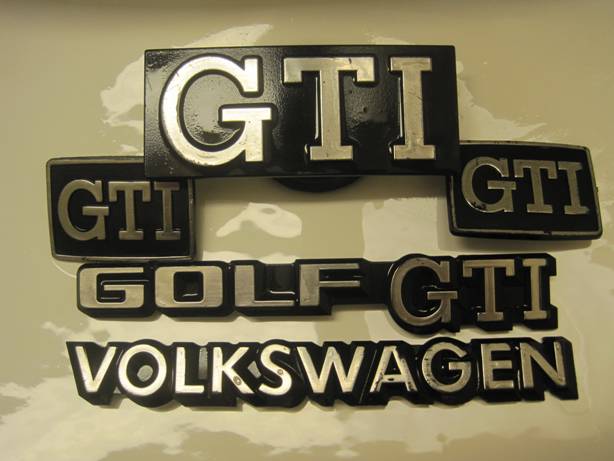

Elle à l'air bien conservée cette golf et la peinture neuve lui redonne une jeunesse :bravo:
Pour les logos j'ai vu des photos d'un mec qui les avait repeins à la peinture à maquettes appliquée avec un coton tige ça avait l'air pas mal...

je suis maquettiste et connais la formule peinture mais étant un peu maniaque je ne m'en contente pas.
Je patienterai donc en attendant de trouver une occase.
