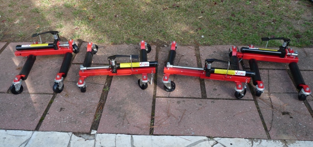

J'ai donc commandé ces objets en Allemagne ( pour les Parisiens qui ont déjà fait affaire à la fourrière :twisted: , ils s’en servent pour éloigner les voitures du trottoir avant de les tracter ou pour ceux qui sont pompiers, certaines brigades en possèdent pour "virer" les voitures qui sont devant les bouches à incendie) .
Grâce à cela je vais pouvoir manœuvrer les golf dans le garage avec aisance sans penser aux clés et abîmer la crémaillère, biellette etc... À force de tourner le volant sur place :hourra: :herbe:

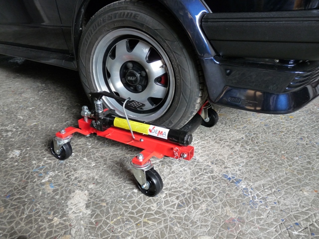

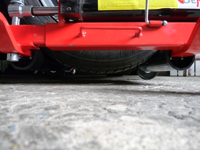

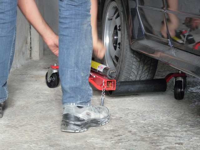

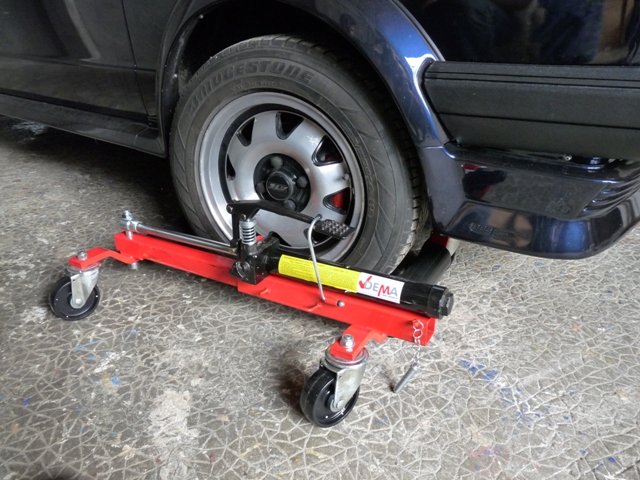

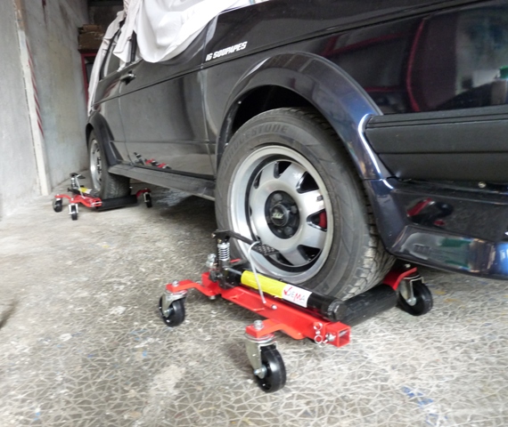

Voici un petit topo comme convenu sur l'utilisation de ces petites bêtes...
Ecartement du "dollies" supérieur à la largeur de la roue
Mise en place du "dollies" à quelques centimètres ( + ou - 4CM ) de la jante
on pompe, on pompe ( c'est tellement facile que même à la main ca marche...)
encore et encore ( 7, 8 fois )
Arrivée au maximun du rapprochement du "dollies", mise en place du crochet qui bloque la pédale de pompage
La roue levée ( preuve en image )
Idem pour l'arrière
Idem pour l'arrière
et ça roule tout seul....

Et c'est facile à manipuler ?, ça roule bien? une seule personne suffit ? J'ai exactement le meme sol que toi, si ça le fait, je crois que je vais me laisser tenter.
Par contre , tu prévois de les enlever après déplacement ou tu les laisse en place tout le temps? (risques de déformation du pneu ?)
à plus
Messages : 3472
Re: Mes "jouets" sont arrivés !!! MAJ PHOTOS LE 13/09/2011
En effet ces dolllies sont bien pratiques sur sols durs et suffisament lisses! Merci !
bon me reste à remonter ma golf, mettre un moteur et ... :lol: :roll:
explosiff
Messages : 140
Message par explosiff »
cricrii a écrit :Super!
à plus
:roll: :roll: Désolé pour le retard cricrii !!! :roll: :roll:
Oui c'est très facile a manipuler et ça roule plutot bien, il faut juste la faire partir en donnant une impulsion. Tout seul tu peux y arriver mais il faudra que tu t'y reprenne en plusieurs fois ( un coup à l'avant, un coup a l'arrière :lol: :lol: etc etc.... ) alors qu'a deux c'est nickel car tu pousses l'intégralité de la voiture en meme temps.
Après utilisation tu peux laisser les "dollies" autour du pneu par contre la voiture doit reposer sur le sol afin de soulager les verrins, mais aussi comme tu dis afin de ne pas déformer le pneu. De toute façon c'est les recommandations du fabricant sur la notice d'utilisation
