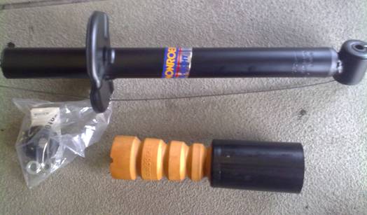

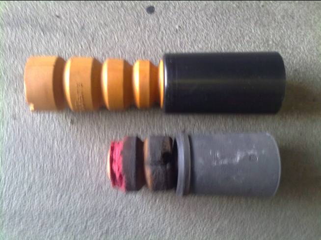

j'ai retrouvé les photos de mes amortisseurs arrières.
De marque Monroe le vendeur m'a fourni des butées plus longues. On voit bien la diférence sur la deuxième photo.
Grace à ce montage l'arrière est toujours parfaitement horizontal avec cinq passagers et le coffre plein.
Re: PRESENTATION
Ca me fait penser que mes butées arrière son HS! :?
Quelqu'un connait une bonne adresse où en trouver?

Est ce que ces butées ne remontent pas trop la hauteur de la voiture?...
ju38
Messages : 334
Re: PRESENTATION
Message par ju38 »
Non comme le nom l'indique cette pièce ne sert qu'en butée lors d'une grosse compression de l'amortisseur.
C'est le ressort qui modifie la hauteur d'un voiture par sa dureté et sa longueur !
Re: PRESENTATION
D'ailleurs ça s'appelle : "butée anti-destruction"
Effectivement la hauteur de caisse n'est pas impactée par ces butées là, ou alors on n'est plus dans les limites de la charte :P
@JIDE : Je ne pense pas que les butées que tu as achetées soient plus longues, elles semblent être de longueur normale, ce sont plutôt tes anciennes que étaient "raccourcies". Les miennes sont à peu près dans le même état. :?

@Gilloo merci pour les précisions. En effet mes amortisseurs avaient l'âge de la voiture et de grosses fuites. Ceci explique l'état des butées.
