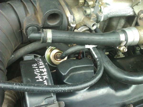

Salut à tous !
Je viens de terminer le branchement exactement comme celui de Ludo81, que je remercie encore pour ses photos.
Je démarre, et là... Ben le moteur tourne pas bien du tout, le ralenti monte, puis descend, et le moteur finit par caler...
Impossible de le stabiliser, pourtant je vérifie mon montage tout est OK.
Mais je me pose la question suivante : branché à la pipe d'admission (côté habitacle), il y a une petite durite tressée qui a été volontairement bouchée. A quoi était-elle reliée à la base ??
Voici quelques photos :
WP_000029 (Copier).jpg (119.65 Kio) Vu 4310 fois
WP_000031 (Copier).jpg (68.71 Kio) Vu 4310 fois
Merci d'avance !!!

tout comme toi j'ai un petite durite bouchée... reliée à rien :wink: . Ca a l'air normal :up:

Merci Shinra, voilà déjà une source de problème écartée.
Mais il subsiste ce souci de branchement de régulateur de pression.
Le moteur marche très bien avec la durite bouchée branchée à celui-ci, mais j'ai peur de consommer plus que la normale.
Et si je reliais le régulateur uniquement à la pipe d'admission et pas à la boîte à air ?

Je pencherais aussi pour le régulateur HS.
Quand j'ai enlevé la durite de dépression bouchée, j'ai pris une jet d'essence dans la figure... Bizarre non ?
J'ai un peu cherché sur le net le prix d'un régulateur, j'ai absolument rien trouvé sur le net, même chez Mecatechnic ou Topwagen...
De plus, j'ai fait un petit contrôle des bougies, elles sont bien noires, ça me conforte dans l'idée que mon mélange est trop riche...
Bref, tout un tas de petites bidouilles et je crois bien que je vais aller la faire régler par un professionel... Mais VW ou ailleurs ?
Ces moteurs PB sont maintenant un peu anciens et particuliers, j'ai peur qu'un garagiste Lambda ne sache pas faire.

à mon avis ce n'est pas normal que tu recoive un jet d'essence par le trou de depression du régu , la menbrane doit etre percée
donc je pense qu'il doit etre HS.
Je pense que c'est dispo chez VW .

Régulateur de pression changé ce matin-même, bougies neuves, durites de dépression partant du régulateur installées comme à l'origine !
Bilan : nickel !!! :mrgeen:
Le moteur tourne parfaitement bien au ralenti, alors qu'auparavant le régime oscillait légèrement et surtout on sentait que le mélange était trop riche (odeur d'échappement et bougies noires). :up:
Il faut maintenant que je teste ma conso, mais je suis persuadé que je vais redescendre grâce à cette opération.

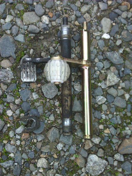

Je consommais énormément en fait, je n'ai fait que des petits parcours récemment, mais 45 litres pour 345 kms ça fait beaucoup non ?? :evil:
J'en ai aussi profité pour changer le levier de renvoi de la tringlerie de boîte car j'avais un jeu monstrueux au levier de vitesse.
Opération finalement assez simple et maintenant plus aucun jeu :bravo: et ça ça change tout, passage précis et agréable des vitesses... Un régal !
Merci pour votre aide précieuse !!
