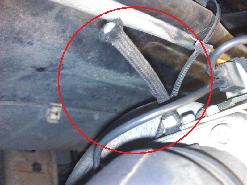

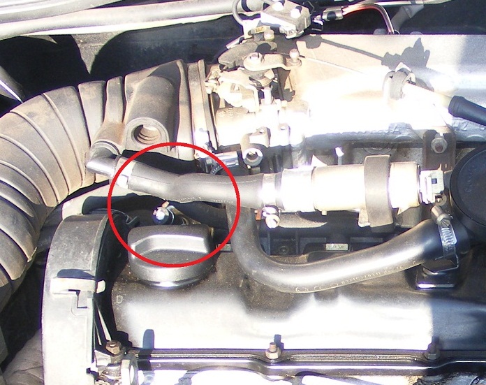

Régulateur de pression changé ce matin-même, bougies neuves, durites de dépression partant du régulateur installées comme à l'origine !
Bilan : nickel !!!
Le moteur tourne parfaitement bien au ralenti, alors qu'auparavant le régime oscillait légèrement et surtout on sentait que le mélange était trop riche (odeur d'échappement et bougies noires).
Il faut maintenant que je teste ma conso, mais je suis persuadé que je vais redescendre grâce à cette opération.
Je consommais énormément en fait, je n'ai fait que des petits parcours récemment, mais 45 litres pour 345 kms ça fait beaucoup non ??
J'en ai aussi profité pour changer le levier de renvoi de la tringlerie de boîte car j'avais un jeu monstrueux au levier de vitesse.
Opération finalement assez simple et maintenant plus aucun jeu
et ça ça change tout, passage précis et agréable des vitesses... Un régal !
Merci pour votre aide précieuse !!
