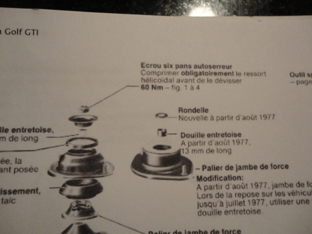

Jos a écrit :à riquet : l'apprenti participe avec ses moyens :vroum: le serrage s'effectue jusqu'à butée (fond de filet de la tige)
à Philou : tu vas pas balancer quand même :meuh:
:bizarre: :bizarre: :bizarre:

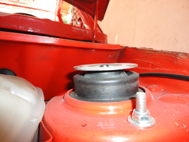

merci pour ta réponse, mais moi si je serre a fond, les paliers ne tourne plus tout se bloque :?: Est ce normal ?
Bon moi j'avais la jambe de force démontée (plus sur la voiture) mais avec des paliers neufs ?????? mais il me semble qu'il y a déjà un grand jeux dans les paliers....
voir photo.
DAVIDGTI
Messages : 273
Re: Mon EG2 : c' est parti mon kiki ... suite !
Message par DAVIDGTI »
Tu as certainement un défaut d'empilage d'entretoises :bizarre:
Et les vis de fixation de palier sortent beaucoup trop de la caisse. :bizarre:

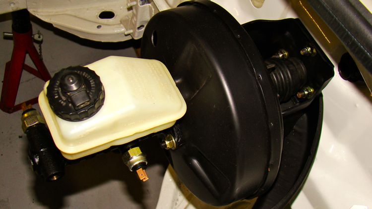

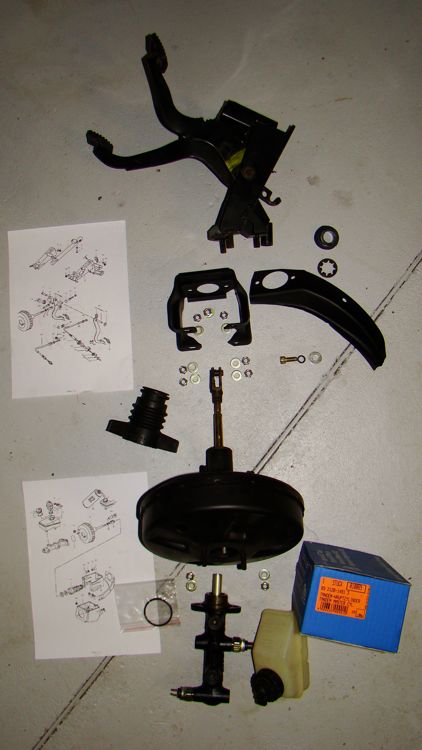

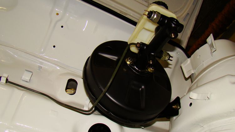

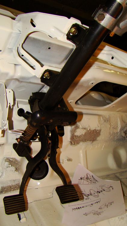

La suite du remontage :
Le module freinage assistance
dis papa, ça sert à quoi ça ?
mv, maître-cylindre et bocal en place

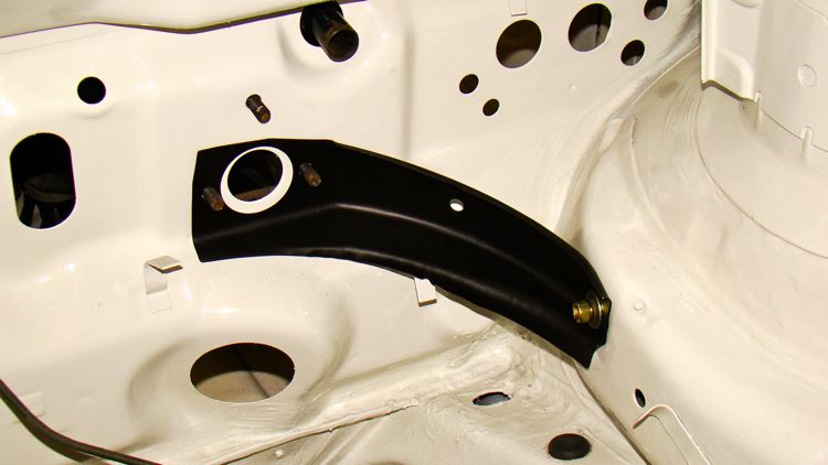

Montage de la colonne de direction

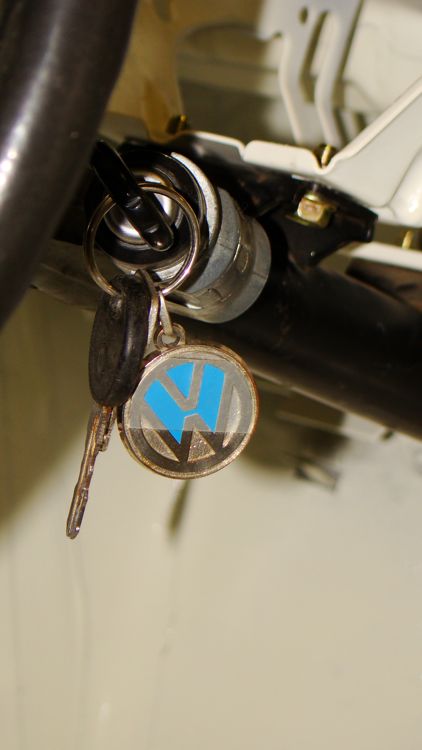

Le Neiman est de nouveau opérationnel

DAVIDGTI a écrit :Tu as certainement un défaut d'empilage d'entretoises :bizarre:
Il me semble avoir remonté comme le plan.... en ce qui concerne les vis des paliers tu ne peux pas le changer car elle sont sertie..... :exclaim: :exclaim: :exclaim:
Bon il faudra que je redémonte tout ça pour être sur.....
Elles ne sont pas serties mais le corps de la vis est strié pour avoir un assemblage serré et avoir son maintient dans le support.
La butée est la caisse donc la longueur des vis de Riquet doit être plus grande que l'origine :|
édite : j'ai pas percuté ... mais une fois l'écrou serré sur la tige, le palier doit est libre en rotation ! peut être que l'entretoise est trop grande en diamètre et du coup elle prend appui sur la bague extérieure de la butée :bizarre:

Jos a écrit :Elles ne sont pas serties mais le corps de la vis est strié pour avoir un assemblage serré et avoir son maintient dans le support.
après avoir fouillé dans mes archives, j'ai retrouvé ceci que j'avais pris sur le site de Promotor....
et la il est mentionné de serrer l'écrou a 60 Nm (env 6kg) :?: :?: :?:
Alors que faire ? a fond ou 6 gk ? Promotor si tu nous lis...........

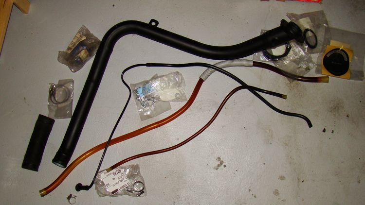

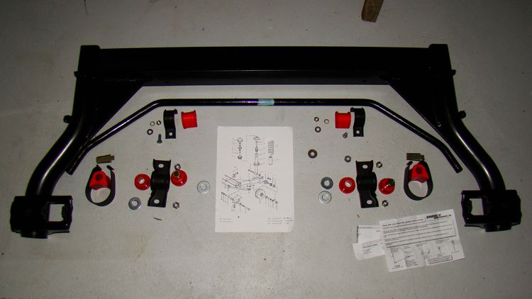

en attendant que les canalisations se font belles, en préparation le train arrière et le montage de la goulotte,
à suivre :mrgeen:
