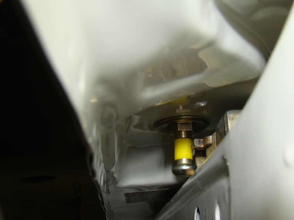

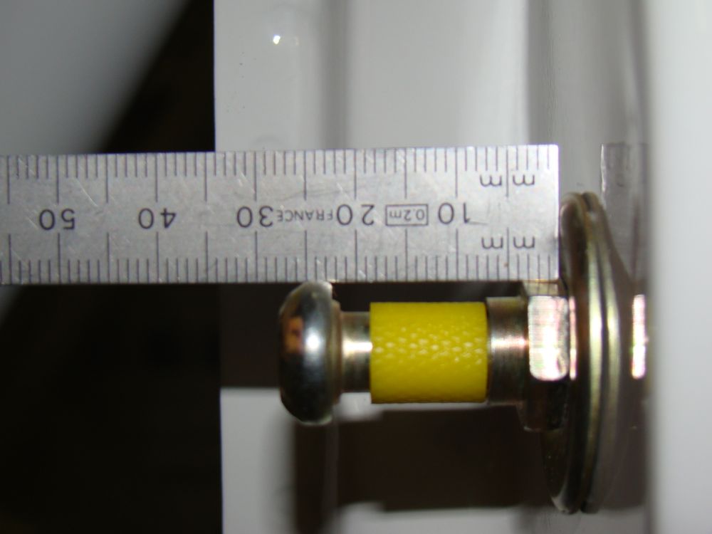

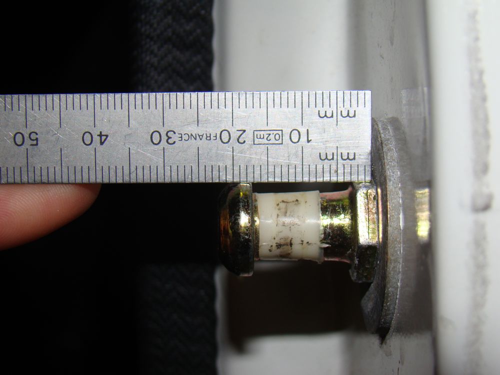

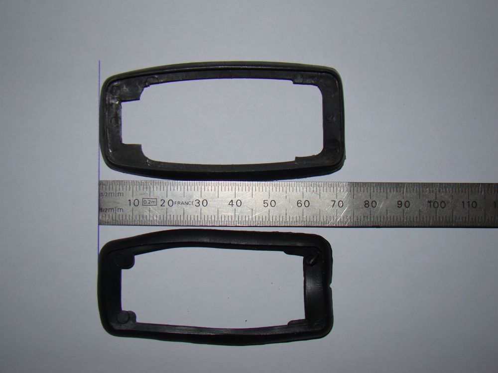

Aujourd'hui j'ai voulu faire dans l'habillage pour le côté pratique : montage des poignées et des gâches de porte ...
et bien quand ça veut pas, ça veut pas :nontsstss: pour commencer, les pivots trop longs et pour finir les joints trop courts :zen: :jmerend:
Je m'attendais à rencontrer des problème à un moment du remontage, mais pas aussi tôt et avec ce type de pièce à monter :roll:

Pivot origine VW
Pivot origine VW
Pivot GA13220 Méca
Pivot GA13220 Méca
Trop long, il vient en butée contre la porte !
En haut le joint VW, en bas le méca bon prix trop court cette fois ! même en tirant un peu dessus ça le fait pas :/

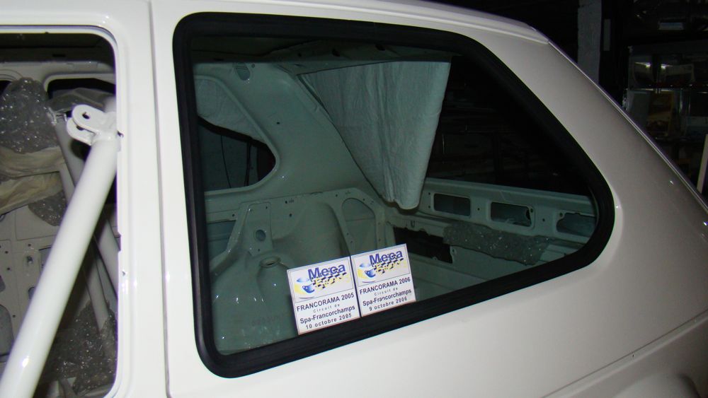

Pourquoi avoir (déjà) monté la vitre arrière? Tu vas devoir la démonter pour installer et coller le ciel de toit :|
En tout cas belle restauration, elle aura bien changé depuis toutes ces années la petite :wink:
Je n'envisage pas de mettre un ciel de toit, enfin pour l'instant ;)
