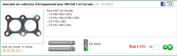

coucou, je viens de recevoir ma descente de collecteur ce matin, mecatechnic a ete rapide, c'est chouette ca, par contre on est bien d'accord qu'il doit y avoir un joint entre le collecteur et la bride? Mecatechnic m'a dit qu'il etait dessus, est en ouvrant le carton,j'ai rien vu :cry:
Re: remplacementdu collecteur d'echappement
Entre le collecteur d'échappement et la descente, si c'est bien de ça dont tu parles, il doit y avoir un joint tel que celui-ci

coucou et merci pour ta reponse ainsi que pour l'illustration. Oui c'est bien de ce joint que je parlais (mais en version 8s, et ils ne le font plus chez meca), du coup je l'ai commandé sur topwagen(je paye autant de frais de port que de prix de pieces :? ). j ai egalemment commandé les joints et les boulons de collecteurs chez oscaro, dommage que l'on ne trouve pas toutes les pieces chez un meme revendeur, cela m'eviterai bien des attentes à la poste pour reccuperer les differents colis :D .
