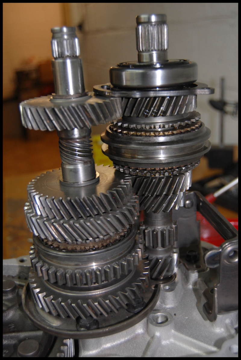

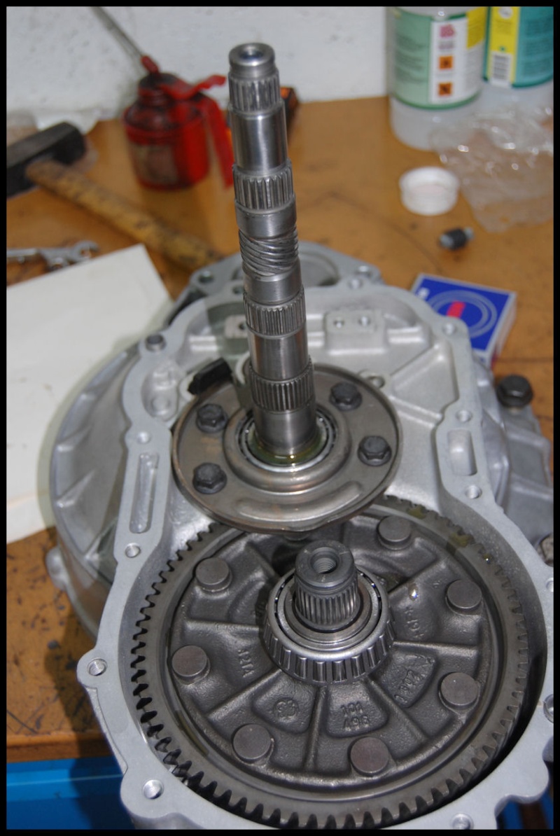

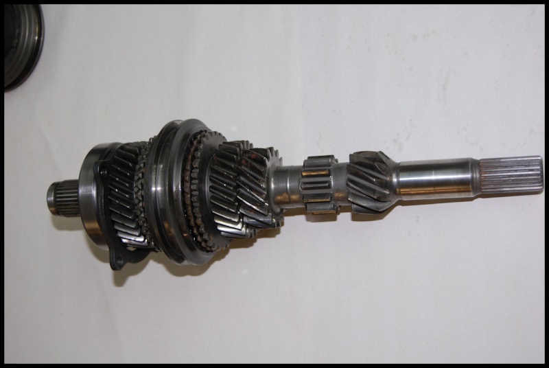

En attendant d'avoir le nécessaire pour microbiller mes carters de boite (j'espère que ce sera pour cette semaine... :x ) j'ai remonté l'arbre primaire avec ces nouveaux synchro.

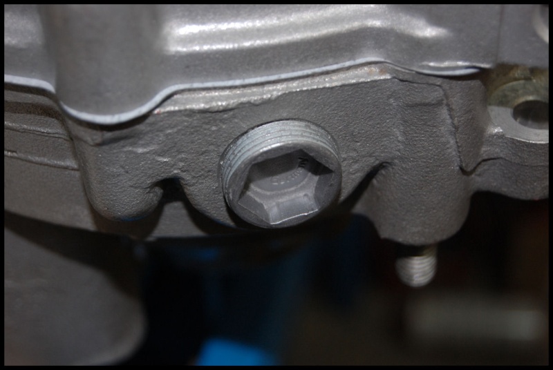

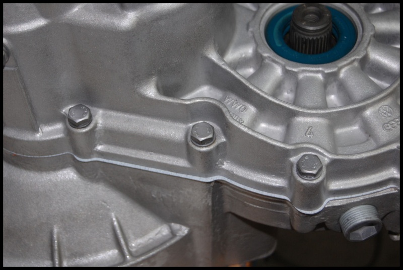

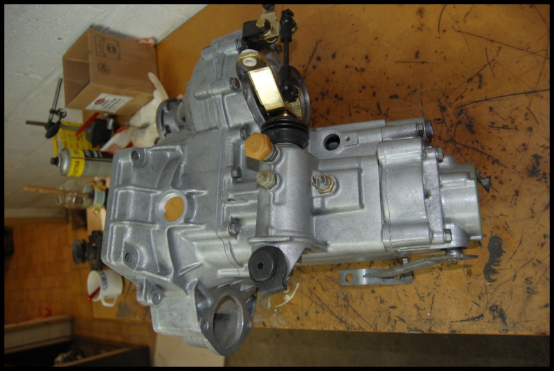

En attendant la suite, voici déjà quelques photos de la boite qui est terminée :
La suite, ce sera pour demain.... :wink:

si je peux me permettre, tu es en mode "restauration" Stéphane. Je ne doute pas un instant que le résultat final sera à la hauteur de ton travail :wink:
encore une fois, chapeau bas :sage:

Salut Stéphane, ce sont donc des nouvelles pleines d'espoir!
Encore félicitation pour la restauration et remet toi bien! :up:

C'est tout ce qu'on peut te souhaiter Stéphane.
Un n-ième bravo pour ton travail ! :bravo:

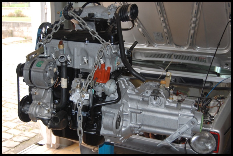

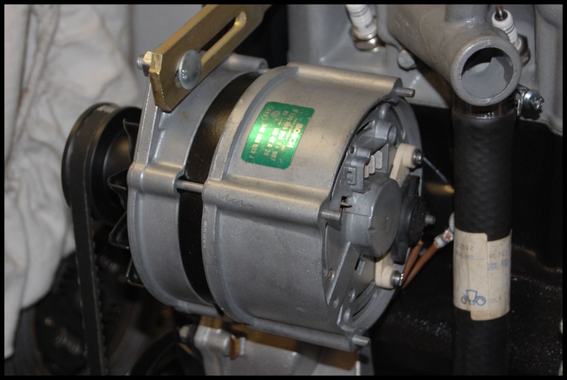

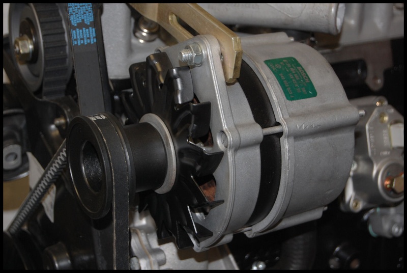

Comme je n'ai pas encore trouvé un alternateur Bosch en neuf, j'ai passé un peu de temp pour en restaurer un...

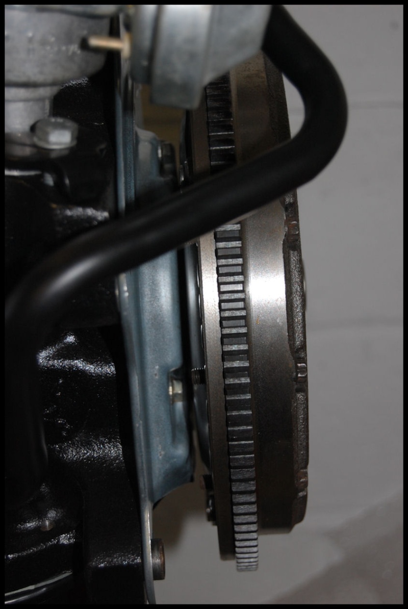

petite amélioration perfo, la pose d'un volant moteur allégé en 210 mm, l'embrayage est un Sachs...
le moteur et la boite sont accouplé et prêt à être déposé dans la titine... :porno:

Messages : 6910
Re: Probablement ma dernière GTI, quoique....
Tu as mis un alternateur de 45A au lieu d'un 55A à l'origine ? :bizarre:
PROMOTOR
Messages : 822
Message par PROMOTOR »
Un petit soucis de mémoire mon bon Christian !?
Alors,si la mienne ne fait pas défaut, on a dans l'ordre :
1500/1600 carbu : 36 Ah
1600 GTI : 45 Ah
1800 GTI : 55 Ah
tout en sachant qu'il y a eu un montage en 65 Ah également mais je ne me souviens plus pourquoi (peut-être pays nordique ?)

PROMOTOR a écrit :Un petit soucis de mémoire mon bon Christian !?
1600 GTI : 45 Ah
1800 GTI : 55 Ah
65 ah pour la clim :wink:

Super travail félicitation! Plus neuf que le neuf lui même!!
Tu as mis ton vernis sur la boite aussi?
